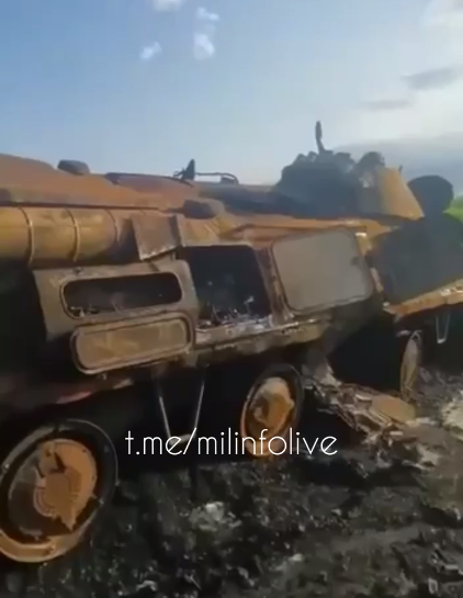

Вчера украинские диверсанты ПТУРом подбили БТР российских пограничников.
https://t.me/milinfolive/85588
http://upforme.ru/uploads/000a/e3/16/3338/t674136.png
http://upforme.ru/uploads/000a/e3/16/3338/t579373.png

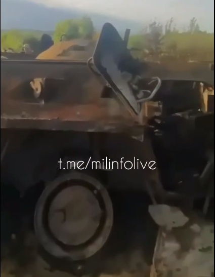

Укры, из девяносто третьей ОМБр, вытащили из болота БТР-82А. Российские военные сделали технику непригодной для использования – взорвали на месте механика-водителя гранату. БТР восстановили и используют в своих целях.
