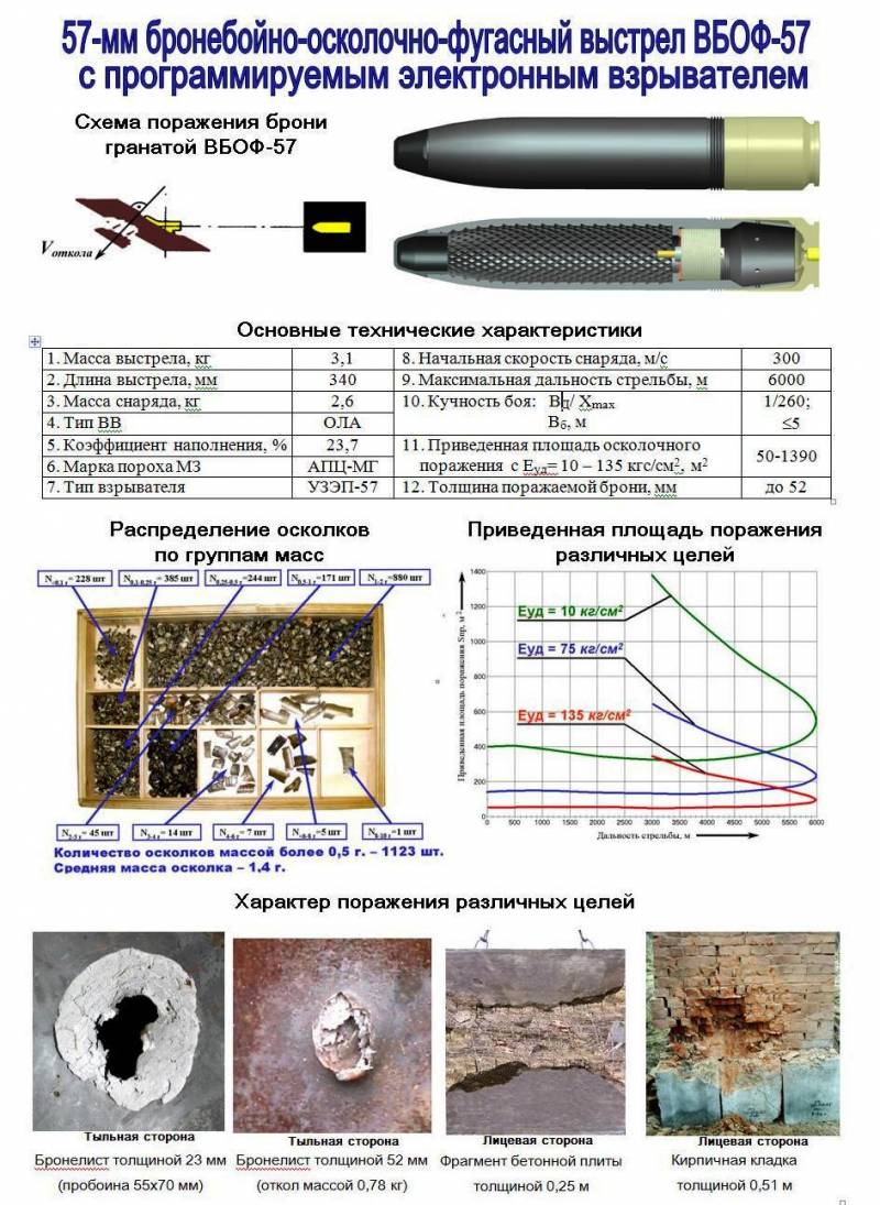

Столько разговоров, а ведь фото боеприпасов для этой пушки "гранатомётной" баллистики в разрезе уже показывали. Баллистика у самого орудия ни разу не гранатомётная если судить по БОПС для него (нечто лучше "супершота 40мм" судя по объёму под порох, компоновка выстрела такая же). При этом ОФС для него же уже с весьма умеренной баллистикой, что повышает коэффициент наполнения ВВ (размер выстрела такой же, только иное соотношение объёма под порох и сам снаряд). Ориентируясь на патент на "Эпоху", где показывалось размещение боеприпасов в башне, и на так же давно опубликованные хар-ки снарядов для ЛШО-57 (по виду они одинаковы с ОФС "АПГБ") я тут же считал, что ВВ в этих снарядах в боекомплекте суммарно столько же сколько в 22 танковых 125мм ОФС.  Это, замечу, при размещения всего полнсотью механизированного БК в необитаемой башне, не занимающей места в боевом отделении.
При этом постоянно в спорах вокруг этого орудия используют ложную дилемму противопоставляя высокую баллистику необходимую для мощных БОПС и толстостенные ОФС с малым количеством ВВ, которых ещё ив БК много не разместишь (ориентируясь на старые зенитные 57мм пшуки). Хотя в "Эпохе" судя по открытым данным одновременно и БОПС высокой баллистики (уступающий, само-собой, полноценной 57мм зенитке, но сравнимый с американским 50мм суперiотом для последнего "Бушмастера") и ОФС низкой, делающий из этой пушки (но только при стрельбе ОФС) что-то похожее на "Василёк", только всё же более похожее на АП, чем на миномёт.
Полагаю, что использование из одного орудия автоматического боеприпасов с сильно разным давлением в казённике говорит о внешнем приводе механики - т.е. напрашивается весьма разумное решение с "чейнганом".  Такой его недостаток как необходимость электроэнергии для ведения огня в необитаемом модуле ничтожен. Из такой башни без электропитания из любой пушки в ней не постреляешь.
UPD Подача боеприпаса хитрая, беззвеньевая, судя по всему. Снаряды имеют форму почти цилиндра, размещаются очень компактно.
Вырисовывается набор разумных компромиссов и взаимоувязанных красивых технических решений. Давно в общем-то.

вопрос как уживаются высокая иумеренная баллистика. Т.к. для офс нужны крутые нарезы, а для БОПС пологие, или отсутствие.
634
Если фантазировать , гипотетически конечно, то проблема решается подвижными ведущими поясками.

БПС 57-мм орудию не нужен. Вообще. И пробивать танковую броню ему не надо. Его задача - борьба с пехотой и пр. неупакованным в толстую броню противником.
Гораздо полезнее иметь снаряд с бетонобойными способностями. Т.е., иметь на круг два снаряда: осколочно-фугасный (с опцией заданного подрыва) и фугасно-бетонобойный (для пролома стен).
Сотка (моя любимая) проигрывает 57-ке по компоновочным свойствам.
Никто не мешает сделать спарку 57+30 мм и радоваться жизни.

А это 57-мм орудие не гладкоствольное? Тогда сразу проблема с нарезами решается
649
Ну, куча автоматических пушек с этим как-то живет.А, еще очень старая картинка.
у этих пушек все снаряды сравнимой баллистики. Между 800 и 900м/с разница мала. А вот между 400 ОФС и 1200 БОПС непреодолима. И прогрессивные нарезы никак не помогут, т.к. они усиливают закрутку, а для ломика ее нужно распускать. Чем быстрее движется снаряд в стволе, тем менее крутые нарезы нужны. Можно было предположить, что пушка эпохи гладкоствольная, но вышеприведенная картинка явно указывает, что граната там нарезная.
Ну, или эти еартинки не имеют отношения к реальности и показывают гранатомет.
https://www.mycity-military.com/imgs2/65870_86253164_667f8384f03d.jpg
А как по другому удержать гранату без оперения на траектории при небольших скоростях?
Если конечно пофантазировать - и вторая часть ствола без нарезов.
Непонятно зачем Эпохе БОПС, при наличии 12 ПТУР.
