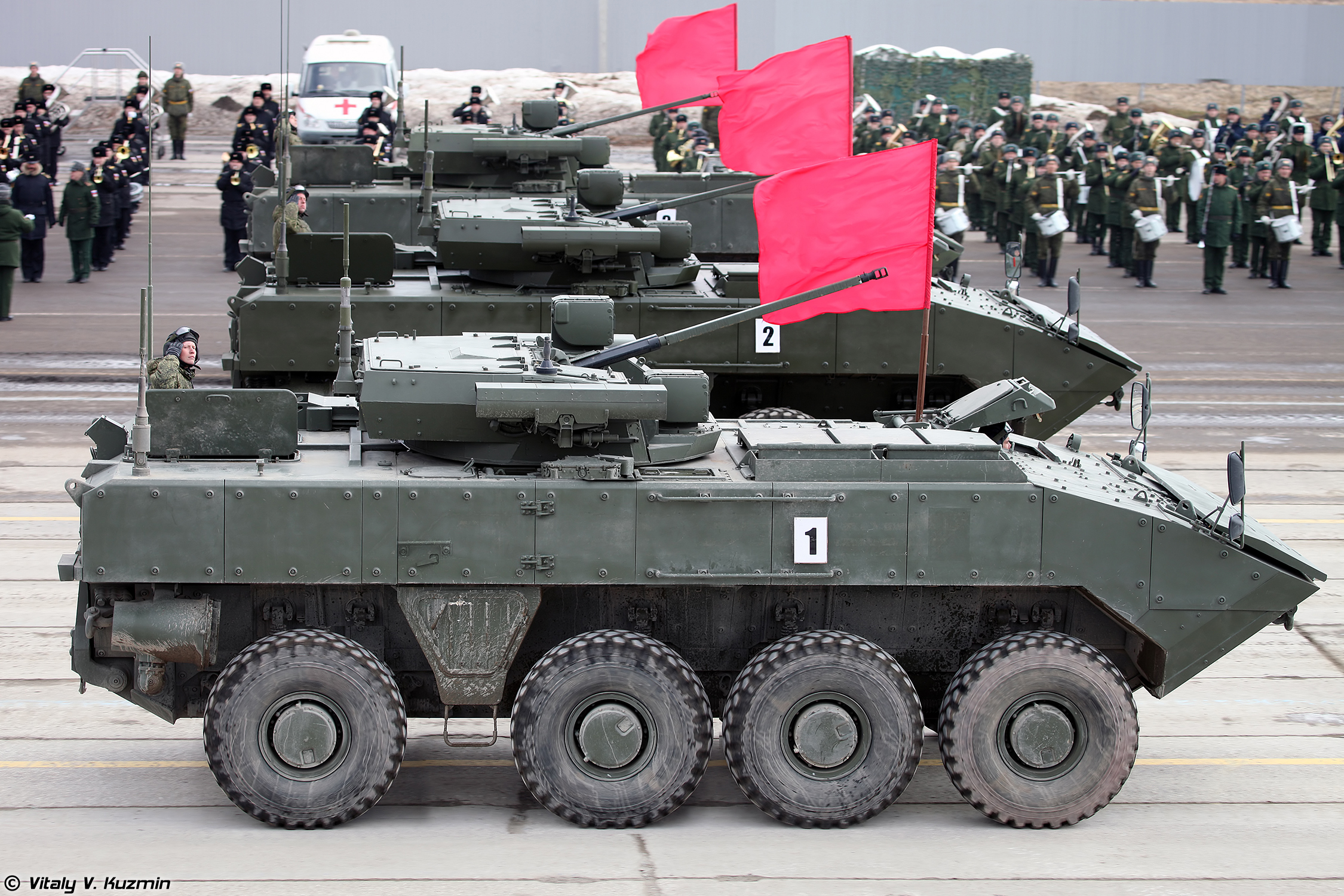

боковые двери
Хотите дополнительные боковые двери - удлиняйте машину на 60-70 см чтоб сделать необходимое пространство между 2-й и 3-й осями.
А оно точно надо?
Появление боковых дверей на БТР-80 произошло не потому, что это хорошо и полезно, а потому, что не было кормового выхода, а крышевые люки в плане высадки и посадки - кошмарны.

humanitarius написал(а):
Вот у вас впереди отсек водителя, затем моторный, затем десант и башня. 4 пары колес. Куда впихивать двери? К задней стенке моторного отсека?
Кмк если башня - с подбашенной корзиной на 2ух человек и БК в оной, или под оной, - то места для такой башни кроме как между 2 и 3 парами колёс - нет, а люки придётся делать между 3 и 4 парами колёс.
ДУ модуль без подбашенной корзины не вторгающийся в обитаемое пространство - в случае если места командира и НО не располагать бок о бок, а разделить - позволил бы посадить НО за МТО по центру машины, так чтобы десант к люкам между 2 и 3 осью проходил мимо него. (Тут я имею в виду то же самое что на схеме выше нарисовано)
Но кмк компоновка с МТО позади мехвода неоптимальная для этого, командира тогда придётся сажать в нос сбоку от мехвода и отдалять его от НО слишком сильно - тут кмк была бы лучше для их коммуникации в случае чего ставшая классической компоновка с МТО сбоку от мехвода, командира можно было бы посадить в проход сбоку от МТО, за МВ. Только для неё нужен или мощный R6 или узкий и мощный V8 двигатель, чего у разработчиков БТР-90 не было

Двери будут там же, где и сейчас - посередине. Важно получить компактный моторный отсек, вот и всё. Но если даже мотор вылезет с одного борта, никто не мешает сделать дверь с другого.
http://nevskii-bastion.ru/VVT/VBCI_150917_04.jpg
Ради чего ставить двигатель по середине? Зачем разделять обитаемые отсеки? Зачем вводить дисбаланс веса по продольной оси?
Ради чего умышленно ослаблять жёсткость корпуса и защиту борта дверями?

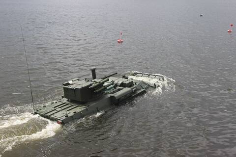

а если так ? http://forumupload.ru/uploads/000a/e3/16/3293/t638015.jpg
435
БТР-4 не заваливается вроде.
ага, щаз. на крен ограничение лютое.
caferacer написал(а):
Потому ен пытается плыть с креном
там дифферент вроде на грани утопления, чуть рябь и подводналодка уже

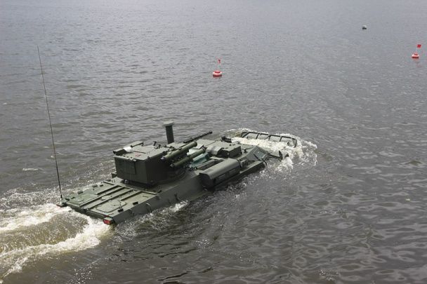

https://forumupload.ru/uploads/000a/e3/16/164/t338363.jpg
437
Ну это "в пределах допустимого",
да конечно одно не ловкое движение ножкой и ... так же и на уклоне
Отредактировано злодеище (2022-05-23 20:30:49)
438
Речь про крен или дифферент?
на фото и крен на левый борт и дифферент на корму. или вы не понимаете? и всё это в луже завода

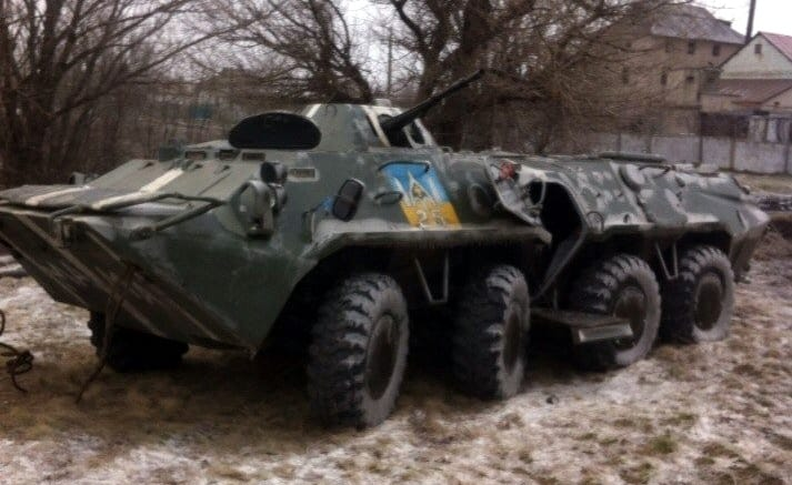

Сначала сделали БТР-60 с люком сбоку сверху, через который мог десантироваться только циркач-акробат. Потом БТР-70 с нижним выходом ведущим в аккурат под колеса. И лишь на БТР-80 обе идеи, каждая по отдельности диковатые - стали более-менее нормальным решением.
Но это же не БТР-70 чисто советский. Это БТР-70М - российская модификацией с установкой движка и в целом жопы от БТР-80.
Есть одноименный брат БТР-70М из Украины, вместо двигла от 80-ки стоит двигло от БМП и на нём сделаны боковые люки как на БТР-80

Лишь бы не черпануть.
в том и дело на фото он без десанта и бк
Но как крен связан с компоновкой? Просто развесовка такая, наложилась на гидростатику корпуса.
так развесовка на прямую связана с компоновкой. при смещении агрегатов без компенсации с продольных осей смещается тд и тц
446
МТЛБ плавает ровно, вроде.
не, обычно дифферент на нос присутствует. В движении динамически нос приподнимает.
