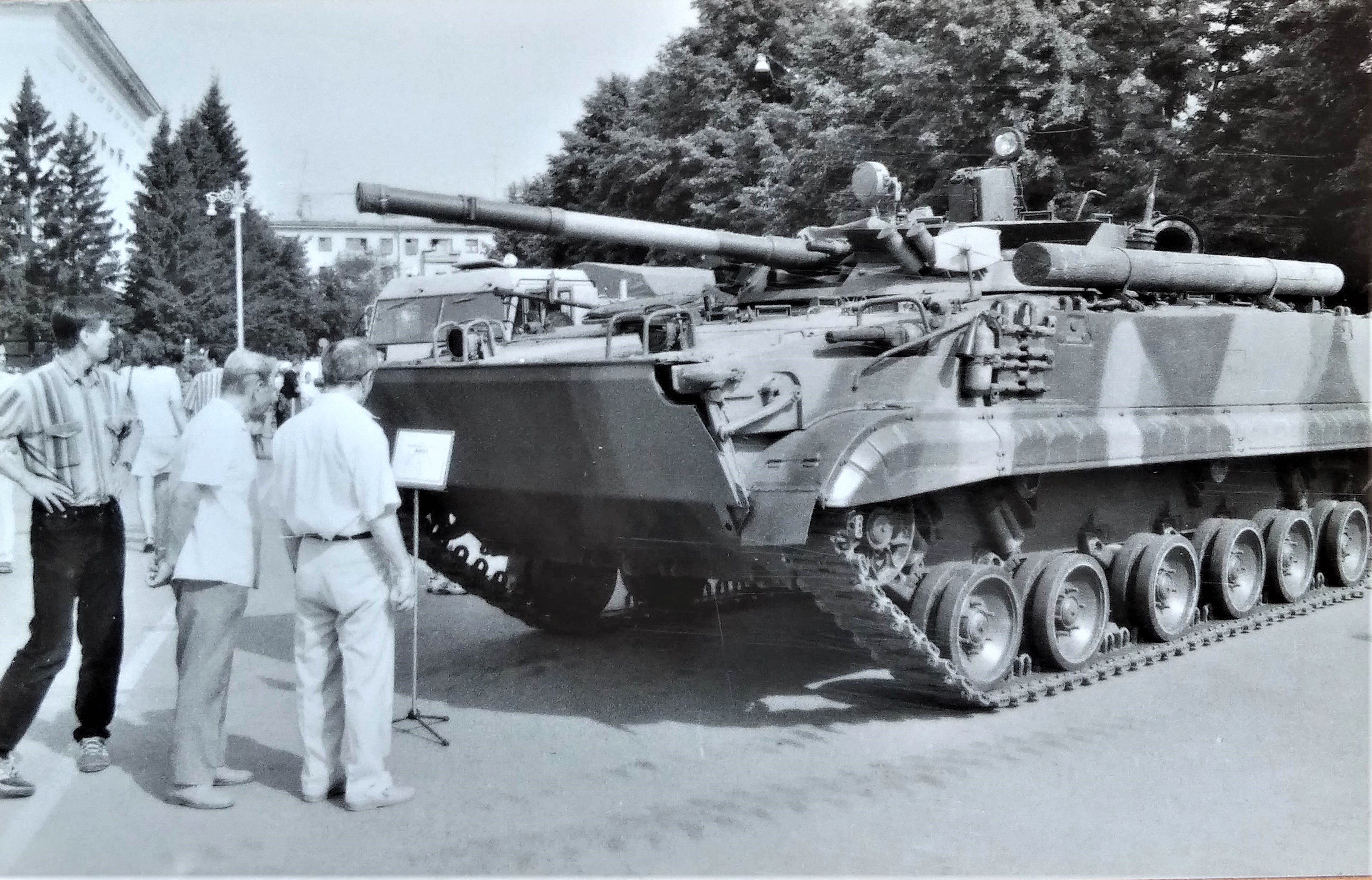

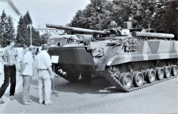

Продукция завода ОАО "Курганмашзавод" БМП-3. Промышленная выставка в Кургане в 2000 г. Сильно кликабельно.
http://upforme.ru/uploads/000a/e3/16/1179/t56605.jpg
