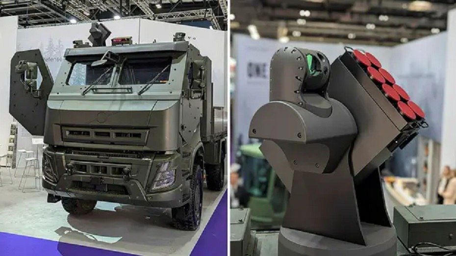

Перехватчик Kreuger 100XR, являющийся центральным элементом системы VIPRO, обеспечивает дальность действия более 3 км с автономным обнаружением и сопровождением на базе встроенного искусственного интеллекта. Его гибкая конструкция и возможность штабелирования позволяют интегрировать его в транспортные средства, суда и бортовые системы.
Так сказать не отходя от кассы, уже идут по пути КАЗ - миниПВО.

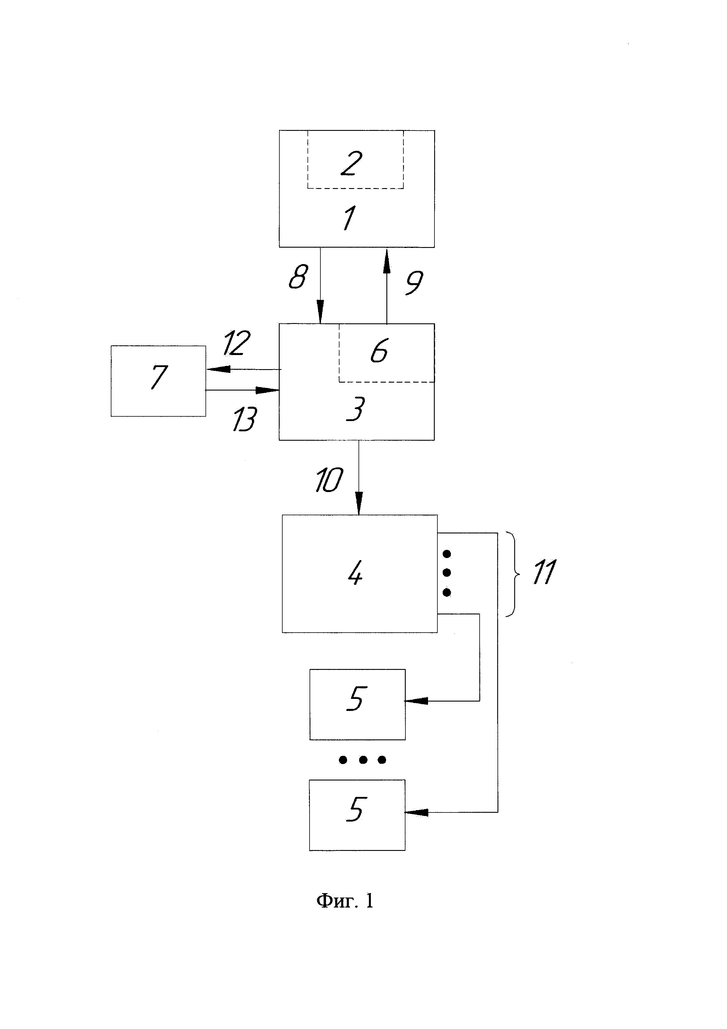

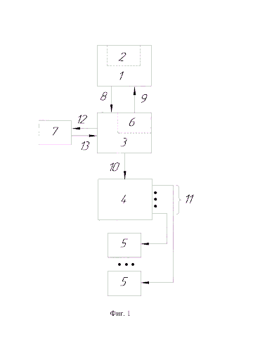

Патент от КБП
Способ работы комплекса активной защиты бронированной машины и комплекс активной защиты, реализующий данный способ
Способ работы комплекса активной защиты (КАЗ) бронированной машины, включающий обзор окружающего пространства доплеровским радиолокатором (1) КАЗ, обнаружение на первой фиксированной дистанции ожидания подлетающей ракеты или снаряда с измерением его траекторных координат, доплеровской скорости и фиксацией момента времени измерения, его сопровождение методом формирования последовательности новых дистанций ожидания подлетающей ракеты или снаряда на дальностях, каждый раз уменьшаемых на величину, равную или превышающую произведение доплеровской скорости ракеты или снаряда на техническое время формирования новой дистанции радиолокатором (1), вплоть до момента входа ракеты или снаряда в зону эффективного поражения КАЗ, прогноз траектории подлетающей ракеты или снаряда на основе алгоритма, использующего замеряемые траекторные координаты, доплеровские скорости и фиксируемые временные интервалы, расчет координат точки и момента времени входа ракеты или снаряда в зону эффективного поражения КАЗ, выбор из имеющегося боекомплекта конкретного защитного боеприпаса (5) КАЗ и времени его задействования в требуемом направлении методом отстрела антиснаряда с наведением его осколочной облицовки в направлении расчетной точки входа ракеты или снаряда в зону эффективного поражения КАЗ и подрыв антиснаряда, отличающийся тем, что в режиме обзора окружающего пространства радиолокатор (1) периодически переключают на вторую фиксированную (ближнюю) дистанцию ожидания, на которой производится обнаружение дрона на частоте Доплера, соответствующей скорости вращения винтов дрона, осуществляется измерение его траекторных координат и фиксация момента времени измерения, после чего сопровождают дрон методом формирования новой дистанции его ожидания на дальности, уменьшенной на величину, равную или превышающую произведение максимальной технической скорости дрона на техническое время формирования новой дистанции радиолокатором (1), и сопровождают подлетающий дрон далее методом формирования последовательности новых дистанций его ожидания на дальностях, каждый раз уменьшаемых на величину, равную или превышающую произведение координатно замеренной текущей скорости дрона на техническое время формирования новой дистанции радиолокатором (1), вплоть до момента входа дрона в зону эффективного поражения КАЗ, рассчитывают и прогнозируют траекторию движения дрона с использованием замеренных траекторных координат, а также траекторных скоростей, получаемых делением траекторных отрезков между замерами координат на временные интервалы этих радиолокационных замеров, без учета доплеровских параметров, определяют координаты точки и момент времени входа дрона в зону эффективного поражения КАЗ, после чего производят описанные ранее выбор и задействование защитного боеприпаса (5) КАЗ.
2. Комплекс активной защиты бронированной машины, реализующий способ по п. 1, содержащий последовательно подключенные: доплеровский радиолокатор (1) обнаружения и сопровождения подлетающей ракеты или снаряда с первой фиксированной дистанции ожидания, процессор (3) переключения дистанций ожидания подлетающей ракеты или снаряда радиолокатором (1) и траекторного прогнозирования координат и времени входа подлетающей ракеты или снаряда в зону эффективного поражения КАЗ, блок (4) выбора защитного боеприпаса (5) и выдачи на него исполнительных команд, к отдельным выходам которого подключены защитные боеприпасы (5), при этом в приемный тракт радиолокатора (1) встроен доплеровский фильтр (2) радиосигналов, пропускающий эхо-сигналы только от подлетающей ракеты или снаряда, имеющих скорость более 20 м/с, отличающийся тем, что указанный процессор (3) дополнен таймером (6) формирования команд попеременного переключения радиолокатора (1) с первой фиксированной дистанции ожидания подлетающей ракеты или снаряда на вторую фиксированную (ближнюю) дистанцию ожидания подлетающего дрона и обратно, кроме того, КАЗ оснащен делителем (7) длин траекторных отрезков на временные интервалы их радиолокационных замеров, вход и выход которого соединены со вторыми выходом и входом процессора (3).

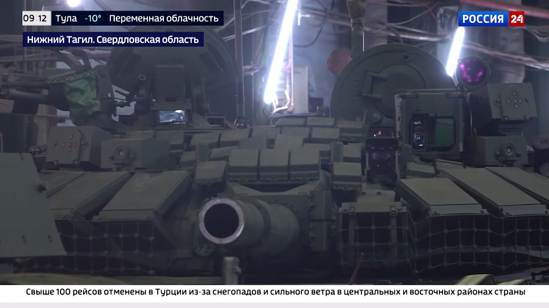

С ТГ УВЗ
"В этом году было реализовано мероприятие по проработке программного обеспечения самого КАЗа, введен подрежим "Антидрон". И сейчас работа идет на то, чтобы устанавливать КАЗы, которые будут противодействовать непосредственно дронам, сбивать их на подлете", – рассказал офицер.
П.С. Новый Т-72Б3А теперь то же с "Реликтом" в ВЛД.

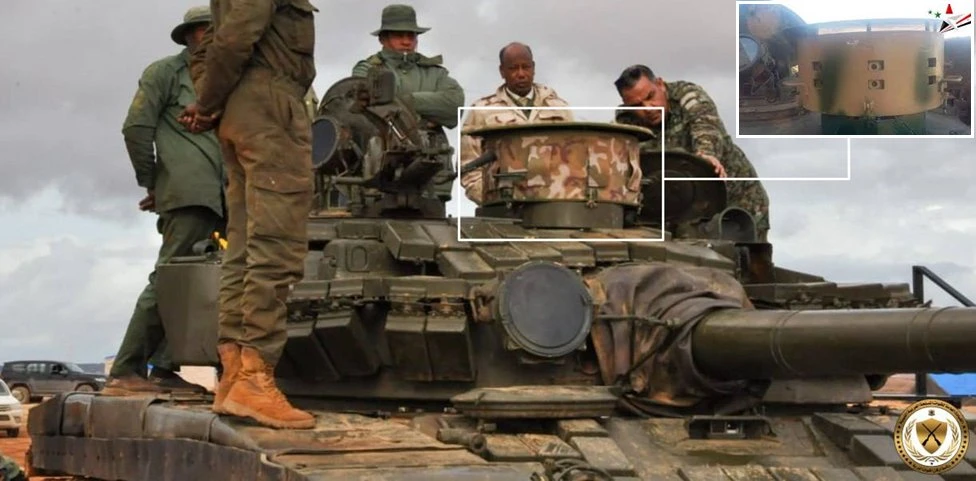

Не уверен куда это изделие лучше запостить, но оно ближе к датчикам лазерного облучения чем к броне, так что сюды.
Сирийцы оказывается на коленке собрали свой ПАПВ (без канала лазерного подавления), обозвали "Львиный глаз" и повесили на танки. Лазерный сканер оптики, для обнаружения прицелов, в т.ч. на ПТУРах.
https://s3.regru.cloud/imgfyb/uploads/guests/0zaA5uD71YkaTmf_1779787475.webp
https://s3.regru.cloud/imgfyb/uploads/guests/89gSXpJYhL9ll3W_1779787475.webp
+1
159
Сирийцы много чего делали. На этом танке еще их тепловизионный прицел стоит.
160
Да, прицел известен как "Гадюка" в интернетах. На машине на фото стоит ещё Сараб-2 (софт-килл против ПТУР с командным управлением с отслеживанием ракеты по ИК метке кто не слышал о Сарабах). В Ливии недавно засветилась машина с Сараб-2, так что география немного увеличилась куда попал их комплекс. Хотелось бы посмотреть испытания изделия, какая эффективность.
+1
161

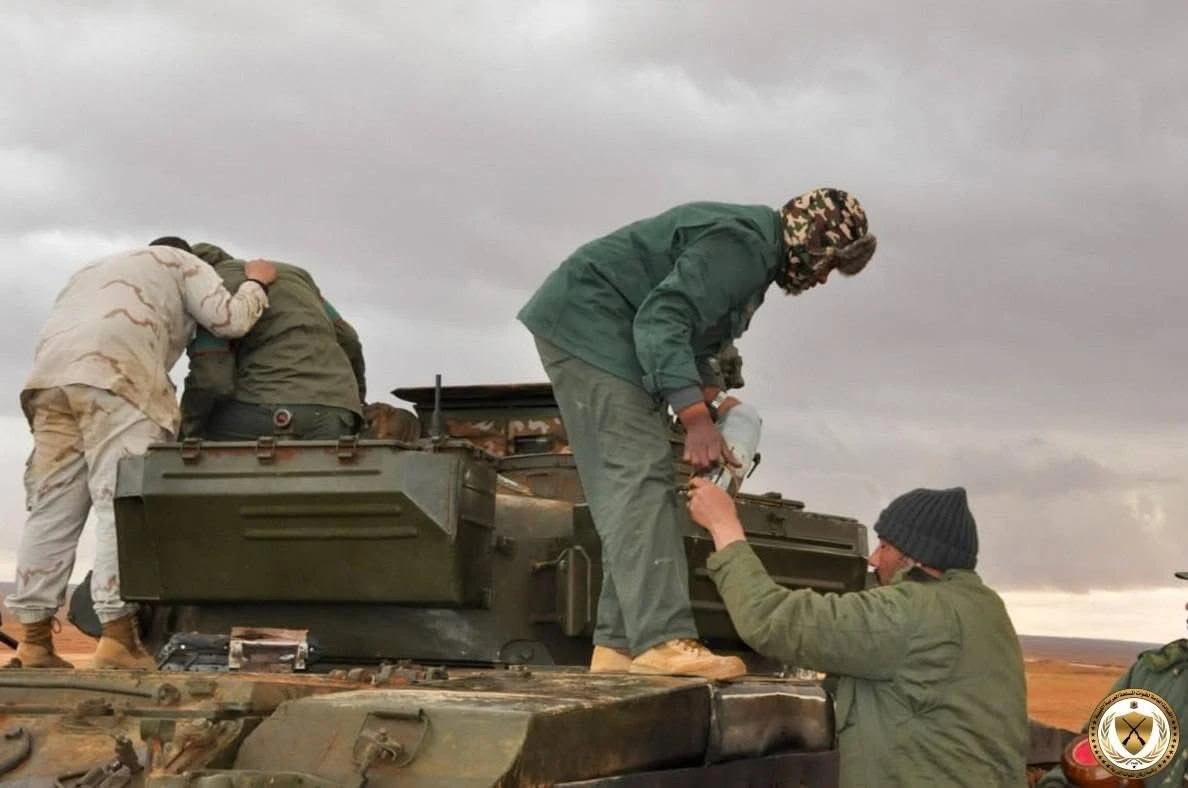

фото нет?
162
фото нет?
Есть такие фото:
https://s3.regru.cloud/imgfyb/uploads/guests/erNtc2psZ2PSwKm_1779910071.webp

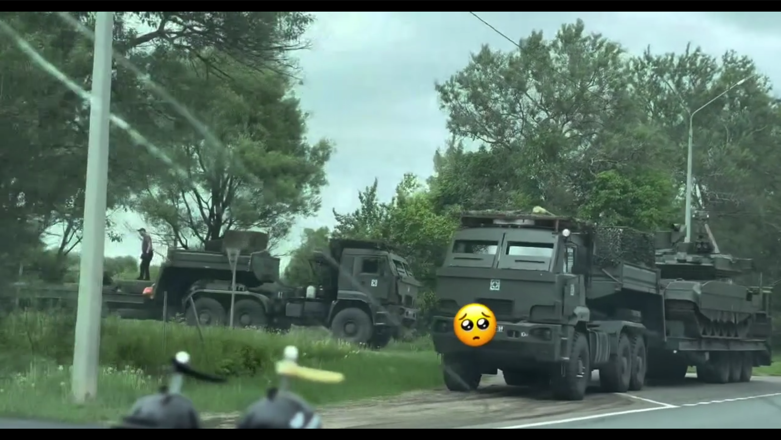

https://s3.regru.cloud/imgfyb/uploads/guests/T91tHcn581rK6uS_1779910069.webp
+1

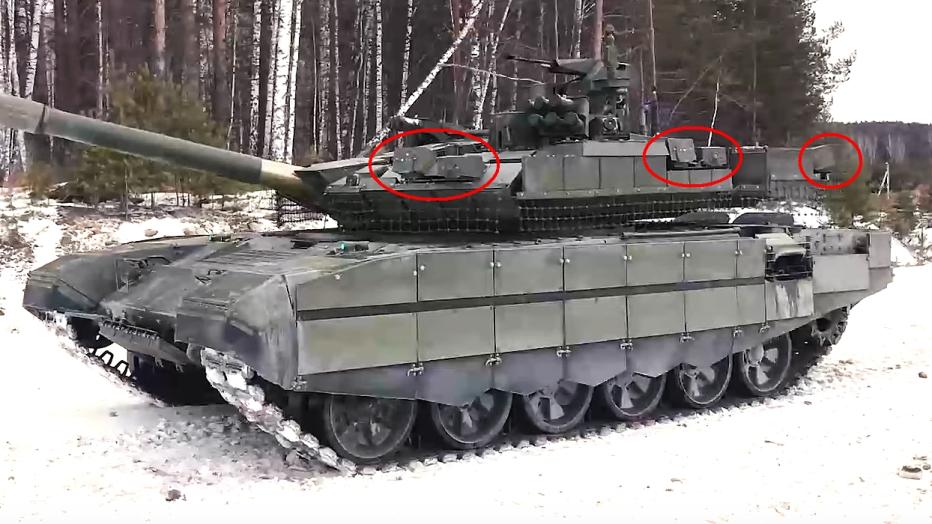

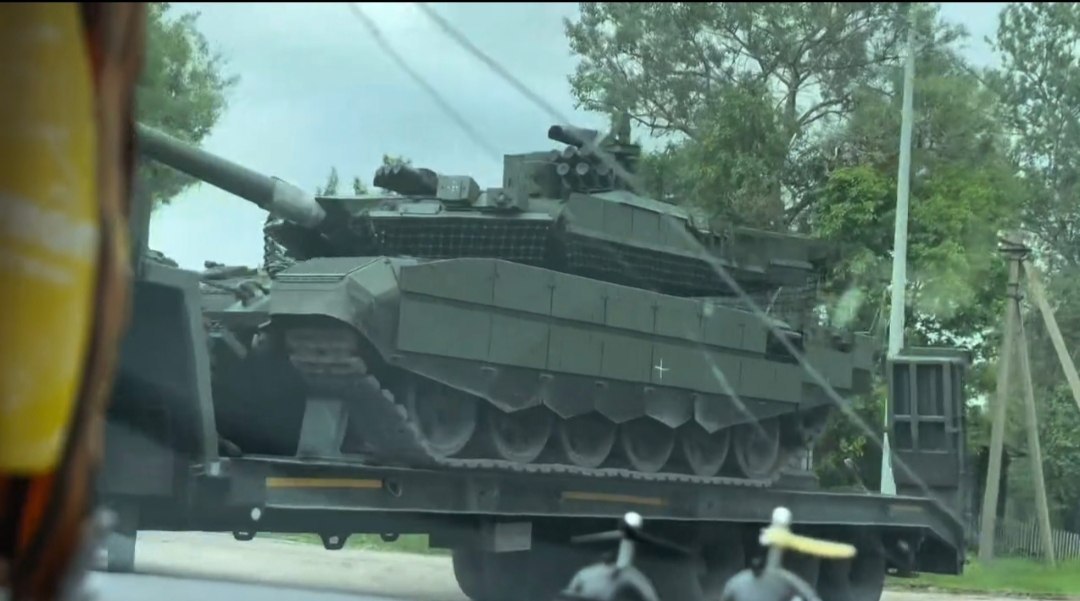

На Т90М место для КАЗ нашлось?
166
Нашлось, фото и видео были с машиной которую испытывали.
https://overclockers.ru/st/legacy/blog/430228/620750_O.jpg

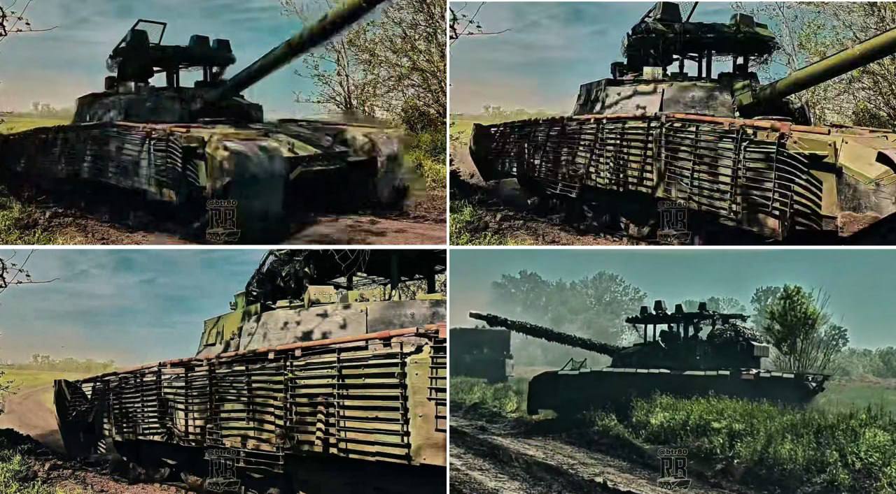

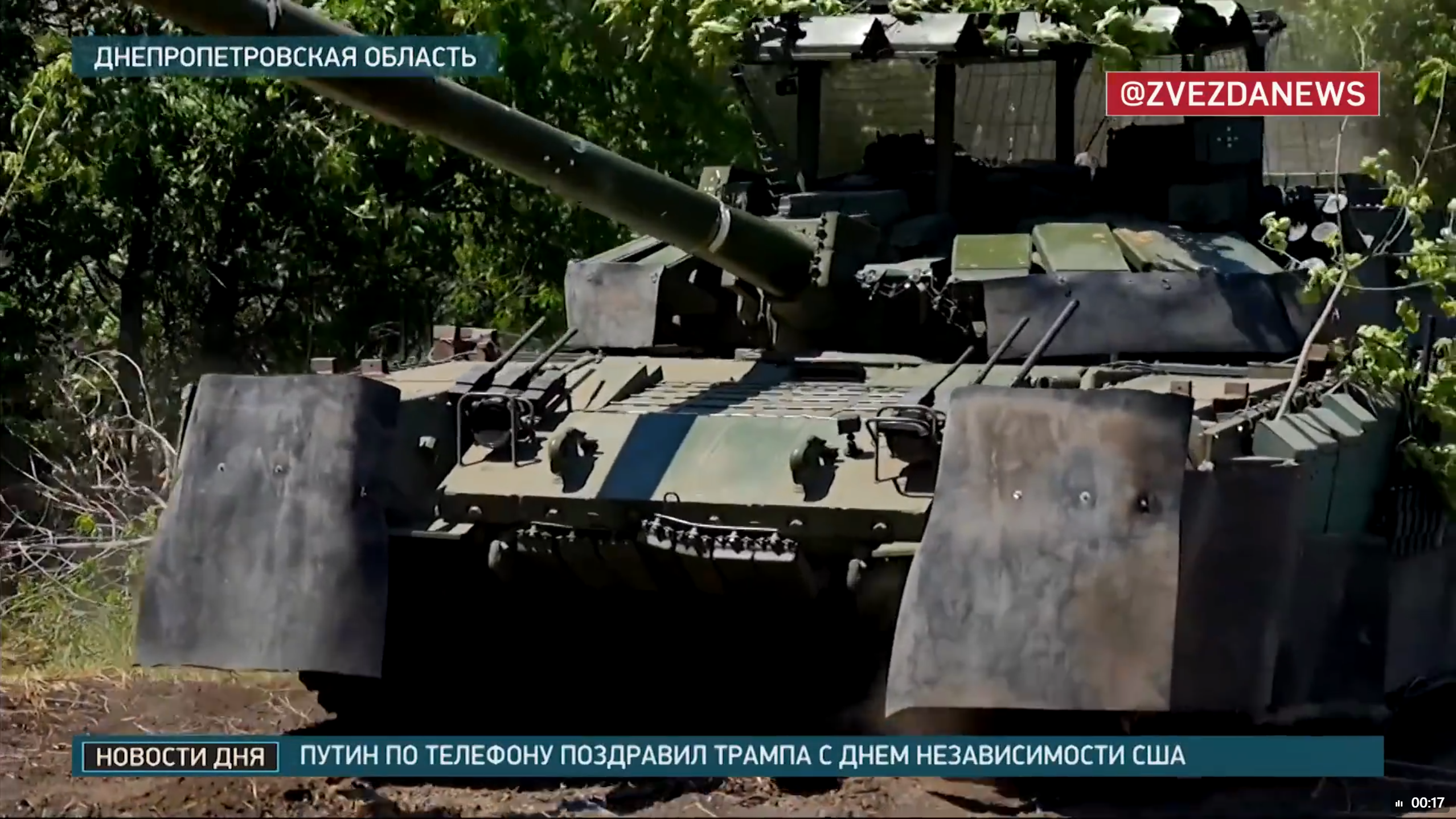

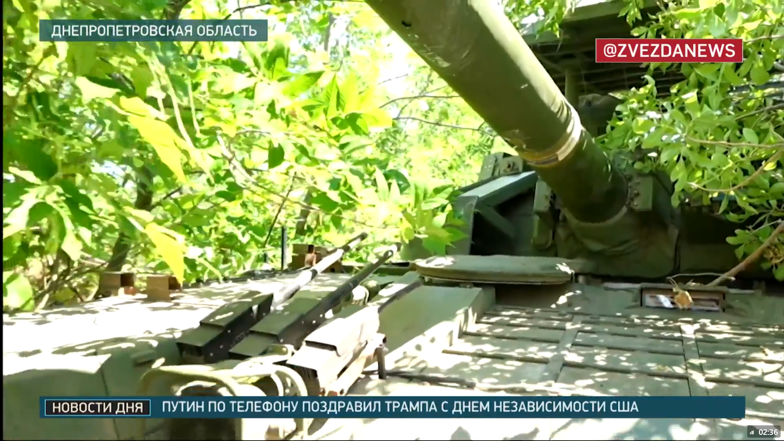

Репортаж о боевой работе экипажа танка T-72Б3A (Объект 184-5) с КАЗ Арена-М 228-го гвардейского мотострелкового полка 90-й гвардейской танковой дивизии группировки войск «Центр» на Днепропетровском направлении.
http://upforme.ru/uploads/000a/e3/16/1472/361607.png
http://upforme.ru/uploads/000a/e3/16/1472/971511.png
http://upforme.ru/uploads/000a/e3/16/1472/397945.png
Отредактировано DAK (2026-07-08 19:25:11)
+1
173
Из репортажа складывается впечатление что  с КАЗ что без КАЗ все едино. И экипаж и репортёрша  о КАЗ даже не упомянули.
174
ну это как с БМПТ, которые/которая сидит на одном и том же полигоне безвылазно, и тут наверняка игрушка просто получает статус "проверено в бою" не удивлюсь если даже защитных БП нет...
175
Зачем ему каз? Ближе 10 км к противнику не подъезжает. Стреляет куда-то туда из кустов, записывает в результаты уничтоженные нацистские батальоны. Обычная имитация бурной деятельности.

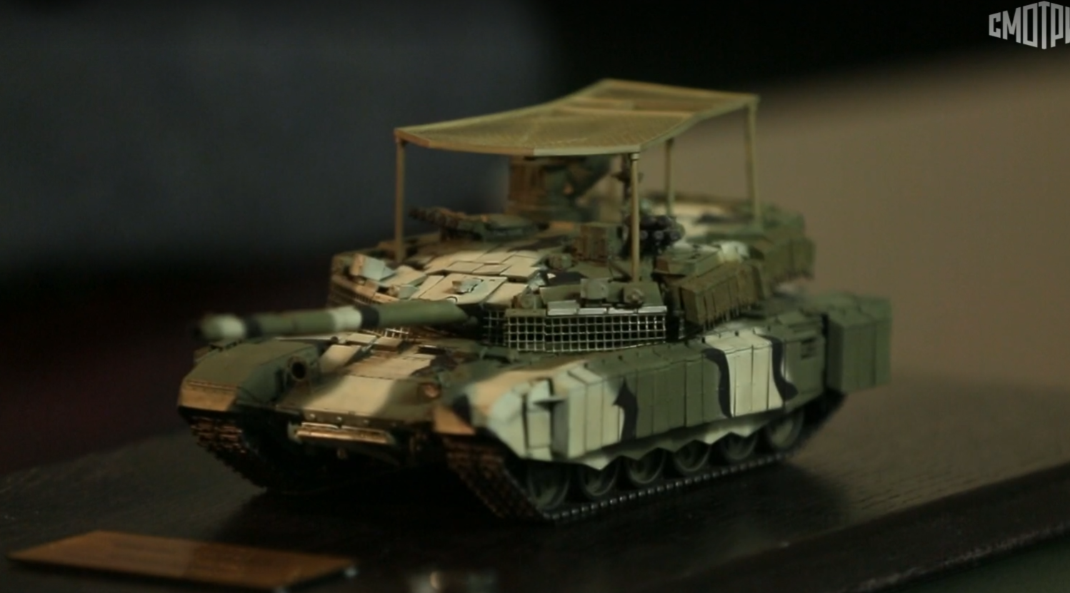

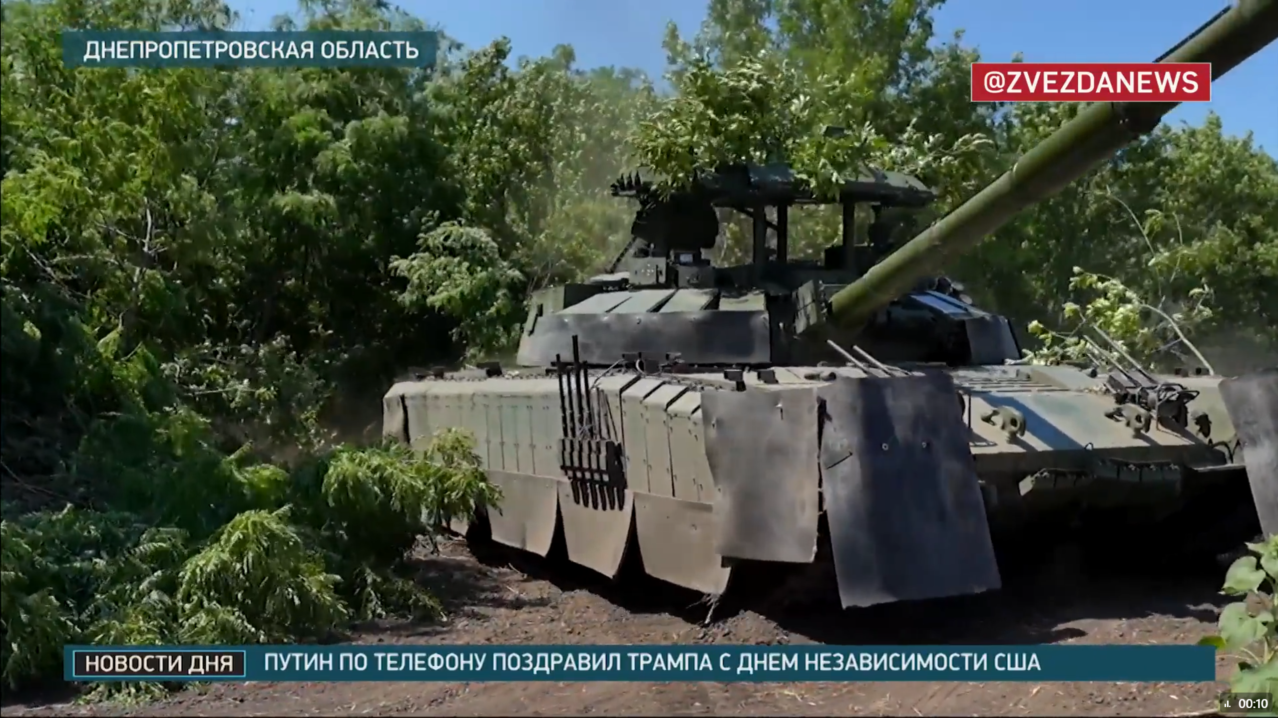

Ещё один T-72Б3A (Объект 184-5) с КАЗ Арена-М и тралом.
https://t.me/btr80/39829
https://i.ibb.co/fGKM4cx2/photo-2026-07-20-22-30-18.jpg
+1
178
Как эм приставка должна работать вместе с каз интересно
Но танк вроде тот же что и раньше, не ?
Отредактировано Wiedzmin (2026-07-21 18:56:24)
179
Отредактировано Wiedzmin (Сегодня 18:56:24)
У того что с видео вокруг мангала металлические сетки, а тут на фото нет. Хотя экипаж мог снять.

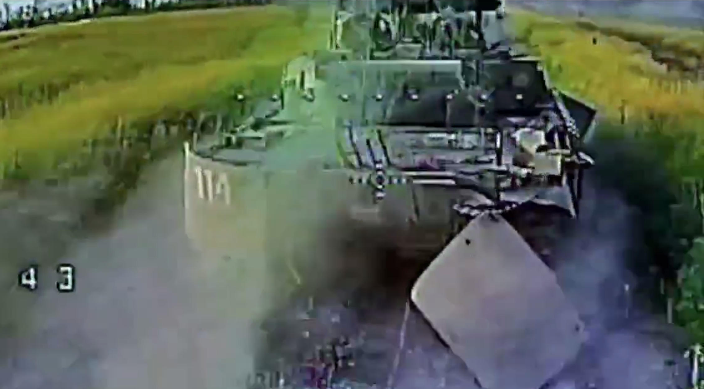

Скрин из видео, вроде как поражения дроном танка Т-72Б3А с КАЗ "Арена-М".
http://upforme.ru/uploads/000a/e3/16/1472/23880.png
