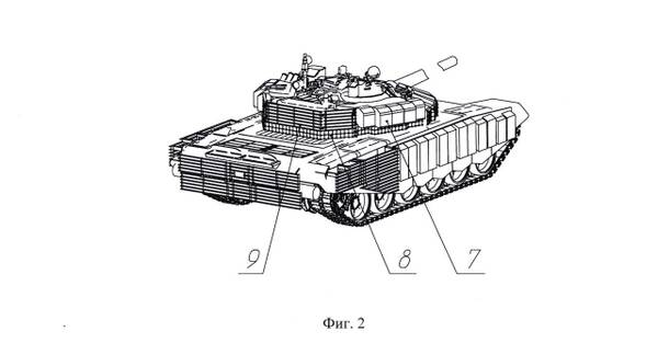

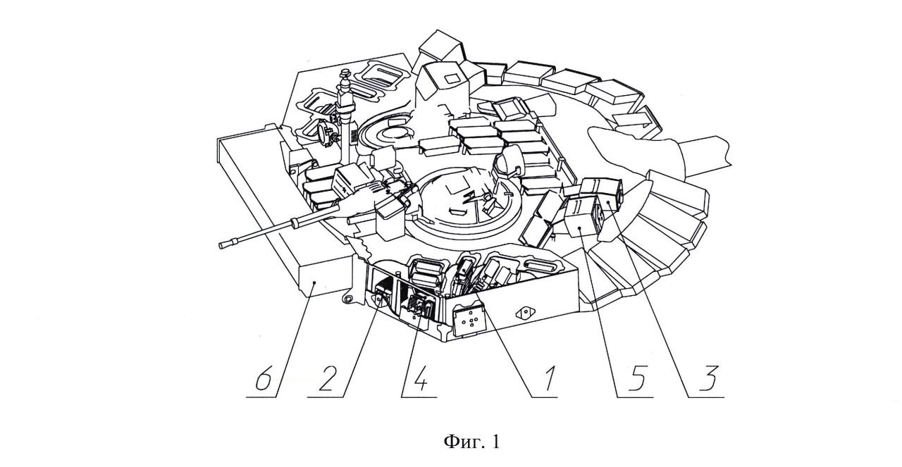

Патент на установку усовершенствованного комплекса активной защиты "Арена-М" на танк Т-90М «Прорыв»
Отредактировано Artemon (2023-04-26 11:45:50)

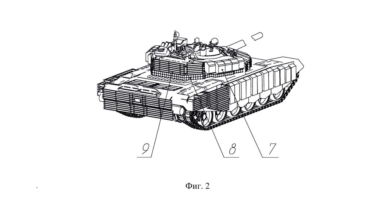

Когда уже от патентов перейдут к КАЗ на танках в войсках.
А патент этот опять не согласован с наличием на танке козырька.
Отредактировано Шестопер (2023-10-26 14:54:44)

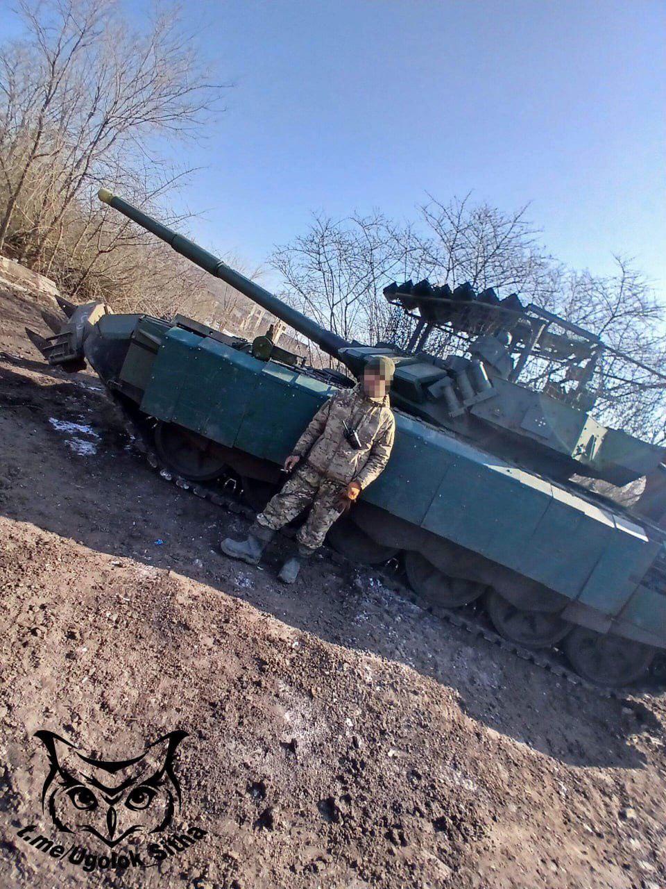

Похоже отечественный КАЗ добрался до СВО.
http://upforme.ru/uploads/000a/e3/16/1472/413654.jpg
Отредактировано DAK (2025-03-18 15:22:17)
87
У Тарасенко и прочих - по этому поводу истерика уже. Их колбасит просто.
Это да он там плачет "про единственный танчик с КАЗ", правда еще осенью 2023 года заводчане рассказывали что "единственный танчик" уже обкатывался в 2023 году. Конкретно на Т-90.
