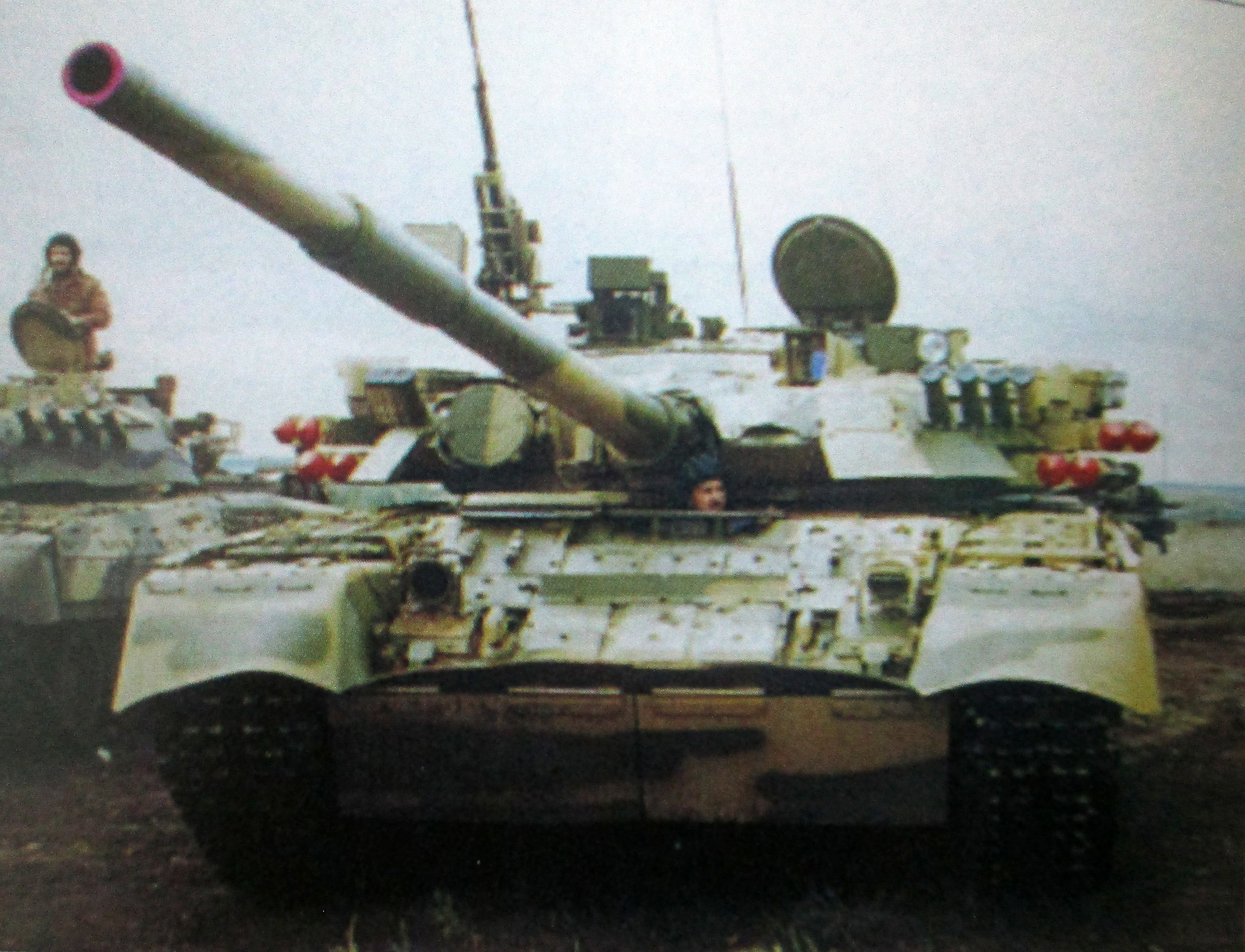

7. Объект 219М (КАЗ "Арена")
8. Т-72Б3 с КАЗ "Арена-Э"
9. Т-72Б3М (КАЗ "Арена-М")
10. Т-14 (КАЗ "Афганит")
Есть подозрения, что КАЗ установлен на Т-80 с боевым отделением "Бурлак".
https://upforme.ru/uploads/000a/e3/16/1836/t237815.png

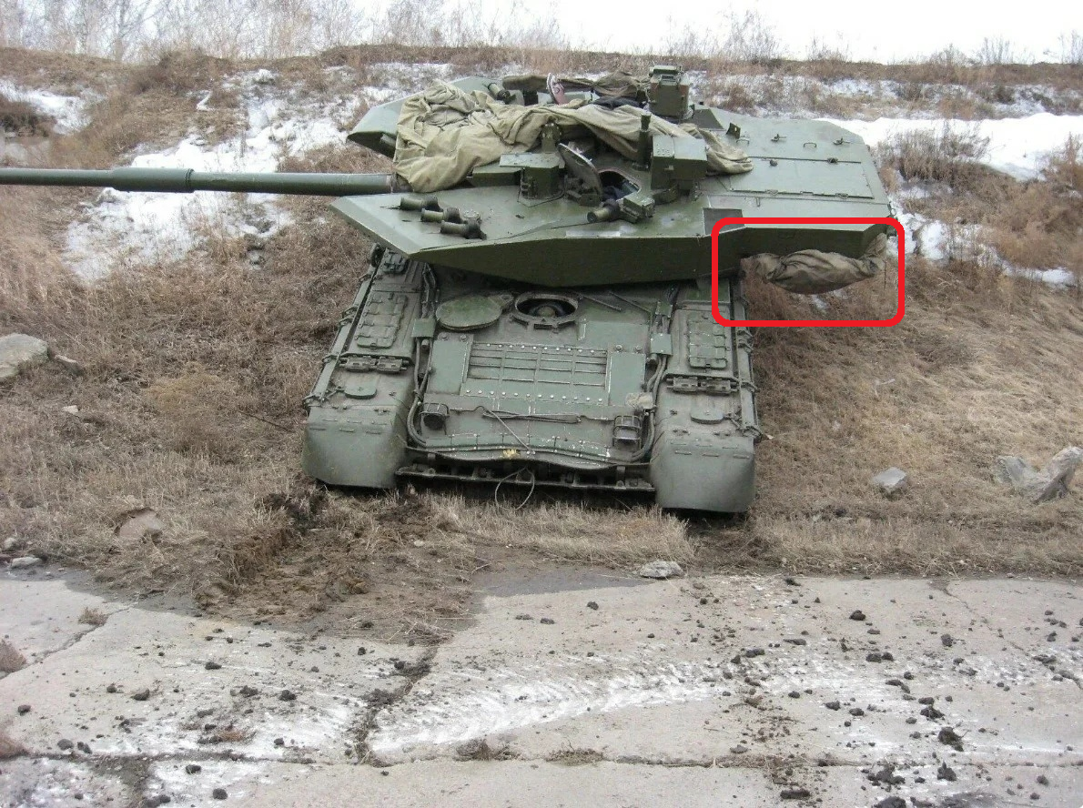

https://sun9-30.userapi.com/impg/rbKyN5EYDDnArUFrv5SDi5zKMxirURozQABH9A/vYuy3dHtx_M.jpg?size=1280x864&quality=96&sign=6df03f5674408280c9a4bf237bb2afe8&type=album
интересный способ испытывать КАЗ закрывая все смотровые(почти) приборы и прицелы бронезаслонками, оно конечно понятно что "испытываем только КАЗ", но...
