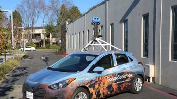

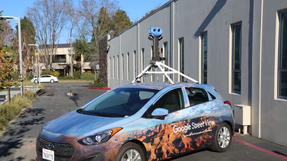

В каком виде вы себе это представляете? Кстати, а про "параллакс" что-то не слышно.
в простейшем варианте оснащение чем то подобным.
https://upforme.ru/uploads/000a/e3/16/118/t540265.jpg
чтобы комплектом можно было установить на любую технику.
Ммм, ну, у наших че-то там говорилось про систему обзора и прицеливания. Но без конкретики.
254
в том то и дело, что если совмещать с прицеливанием, то получится дорого и уникально. А эту башню можно будет ставить на любую машину, и главная ее цель - наблюдение и выявление угроз. Дешевле много выйдет.  Т.е. это аналог человека в люке, который не устает и видит на все 360. Опционально к прицельной системе можно подключать.

хз, там типа про прозрачную броню говорилось.
это все хорошо, но это уникально для каждой боевой машины.  Т.е. внедряться будет ближайшие 50 лет и 10 войн. А в варианте условного R2-D2 прикручивается на крышу чего угодно. И это не прозрачная броня, это система контроля/обзора. Она позволяет смотреть "сквозь броню", но главное у нее выявление и ранжирование угроз без участия человека.
Ну, у нас все равно активно бмп3 закупают, на какой-то период она будет основной, так что не удивительны испытания именно на ней. Хотя может и другие варианты есть.
Так это вопрос ПО, такой функционал можно и к параллаксу прикрутить.
264
Любой каприз за ваши деньги
Я веду речь за разумное решение проблемы, когда обзорная система не является уникальной для каждой БМ. А то наплодят аналогов, на Т-72 она встает, а на Т-80 нет. Вот та же демонстрация БМП-3, система работает только на БМП-3.
