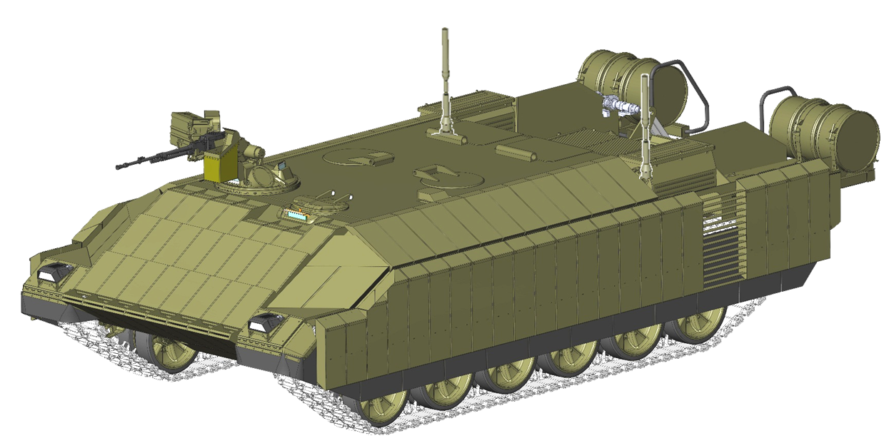

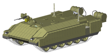

https://upforme.ru/uploads/000a/e3/16/677/t104169.png
Вот почти готовый вариант ТБМП, можно воткнуть башню от БТР-82А с присобаченным корнетом. 3 экипаж, 6 десант.
