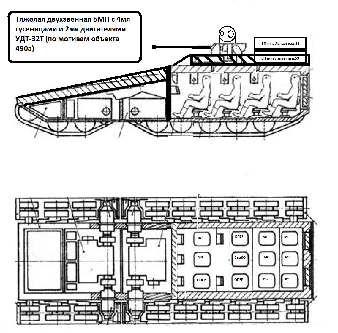

однако по итогам СВО надобно внести коррективы + делаем симбиоз об.490а и этой 2хзвенной БМП  :glasses: :
1. отказываемся от 100-120мм орудия в БМП - ибо детонация снарядов нам не нужна - потому только 30мм+АГ+пулемет в необитаемой башне, вне обитаемого отсека...
2. в переднем или заднем звене выделяем место для ПУ для пуска дроникадзе типа Ланцет/Скальпель, а также ФПВ-дроникадзе (пуск тоже из ПУ/ТПК...

3. переднее звено необитаемо - мехвод находится во 2м звене - поэтому в отличии от концепции 2х звенной БМП звенья не расцепляются и не способны двигаться самостоятельно (что упрощает конструкцию и увеличивает защищенность экипажа) ...
4. если не получится сделать электродвижение - то надо действительно как в об.490а и в переднем, и в заднем звене поставить низкопрофильные движки от БМП-3  (УТД-32Т, Длина 1000мм, Ширина 1340мм, Высота по агрегатом атмосферной части 600мм,

6. распределение функций может быть такое = КО + МВ + 3 оператора вооружения и БЛА (взаимозаменяемы, могут и оружием башенным управлять, и разведыв. и ударными БЛА + в перспективе иными бронемашинами, например танком/штурмовым орудием/инженерной машиной разграэжения/прочее) + ЗамКО как командир десанта + 6 спешиваемых мотострелков = то есть в машине могут оставаться до 5 человек, и 7 спешивается - но при необходимости можно выделить десанту 1го оператора БЛА с разведыв.квадриком и ФПВ-дроникадзе...
схема примерной компоновки такой тяжелой 2хзвенной 4хгусеничной БМП на 12 человек ===>
http://upforme.ru/uploads/000a/e3/16/1442/t456469.jpg
Можно на одном звене иметь МТО, топливные баки и модуль вооружения. А на втором - обитаемый объем с внутренней длиной 3-4 метра. Для повышения защищенности можно довести массу каждого звена до 65-70 тонн и расцеплять их при транспортировке по жд или трейлерами, и при пересечении автомобильных мостов. Второе звено должно иметь возможность немного проехать на аккумуляторе (трансмиссия электрическая).
Для увеличения длины опорной поверхности гусениц каждого звена можно сделать опускаемый на грунт ленивец (и поднимаемый гидравликой, если нужно преодолеть вертикальное препятствие).
Но как на вашей картинке люди будут спешиваться? Как они через сидения пролезут к кормовому люку? Еще раз призываю центральный ряд сидений убрать и оставить 8 человек с проходом по центру.
Отредактировано Шестопер (2024-03-16 08:57:40)
возможны всякие варианты = допустим если мы оставляем только 1го оператора вооружения-БЛА - то выходит всего 10 человек, 7 спешиваются - тогда можно заднее звено укоротить на 1 каток, и сидения развернуть спиной  к бортам , чтобы посередине был проход к заднему выходу...

больше всего мне это напоминает танк с катковым минным тралом. Насколько маневренным получается танк оснащенный таким тралом? Судя по тому, что применение этого не наблюдается при атакующих действиях на СВО, то и БМП будет неповоротливым, даже учитывая, что на переднем модуле будет привод.
