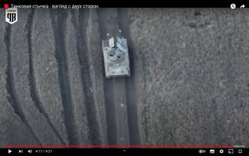

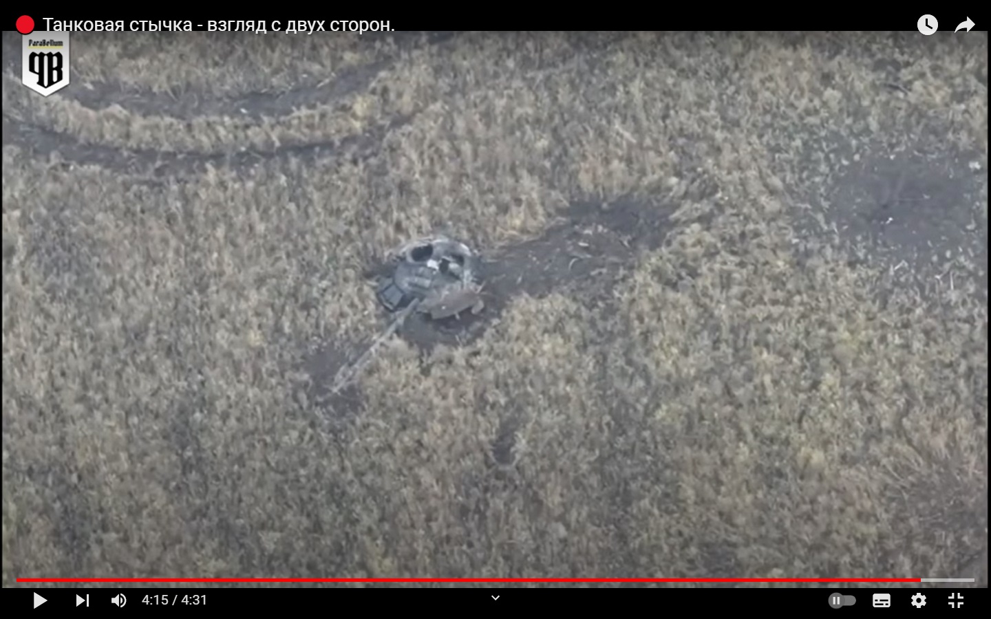

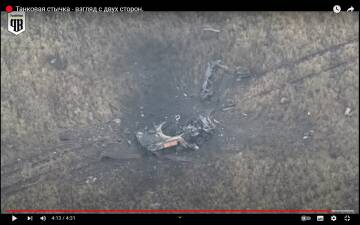

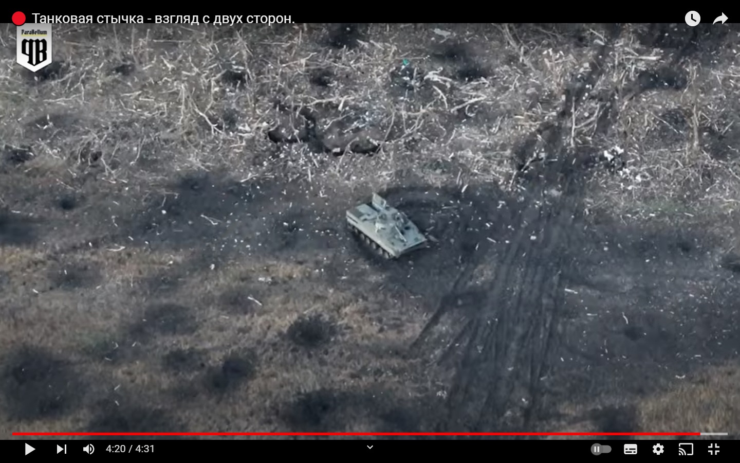

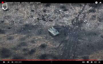

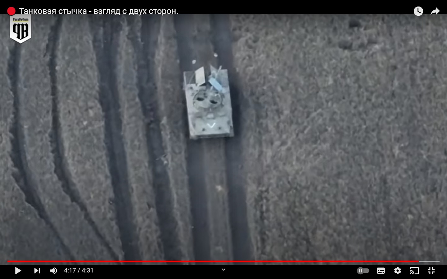

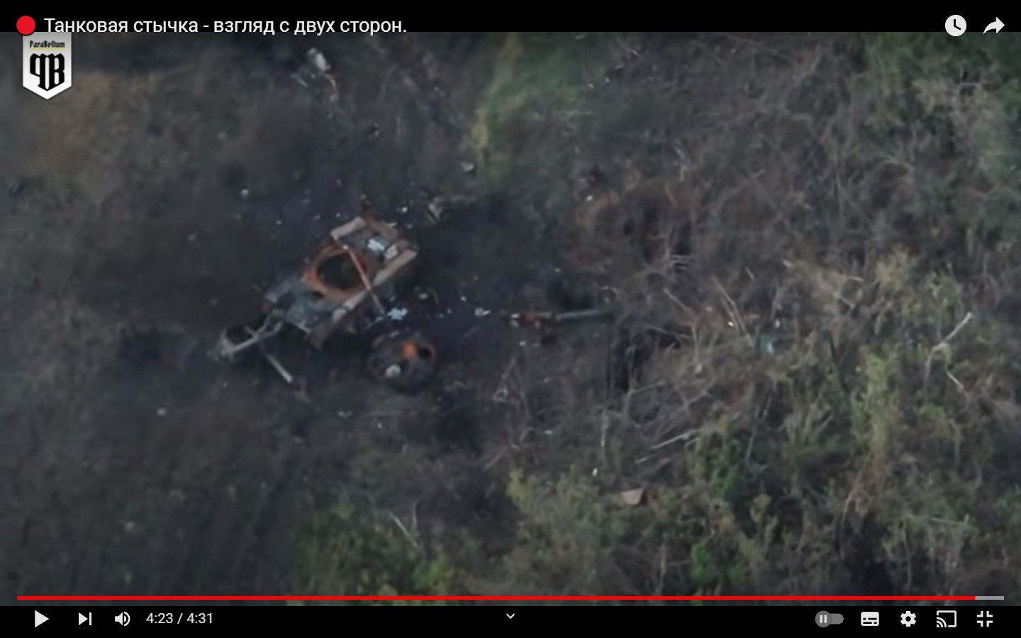

вот еще ролик для  размышлений - это уже известный танковый бой, где два наших Т-80 внезапно в лесополосе натыкаются на Т-64бв и почти в упор его уничтожают - но только теперь еще видеокадры с укровской стороны, о том что происходило после боя - как две БМП-3 (а они там тоже были оказывается)  при попытке вывезти раненных бойцов последовательно , одна за другой, с одного и того же направления, с одного ПТРК, примерно в одно и тоже место (борт слева-корма) получили ПТУР  и похоже были уничтожены - ясен пень, иного нельзя было ожидать от противопульного бронирования БМП-3 с бортов и кормы - но что однако показывает и доказывает для упертых фанатов легких БМП и БМПТ, что в такой ситуации не то что легкая БМП, а тот же БМПТ не помог бы спасти жизни солдат и безопасно вывезти раненных с поля боя!! ===>

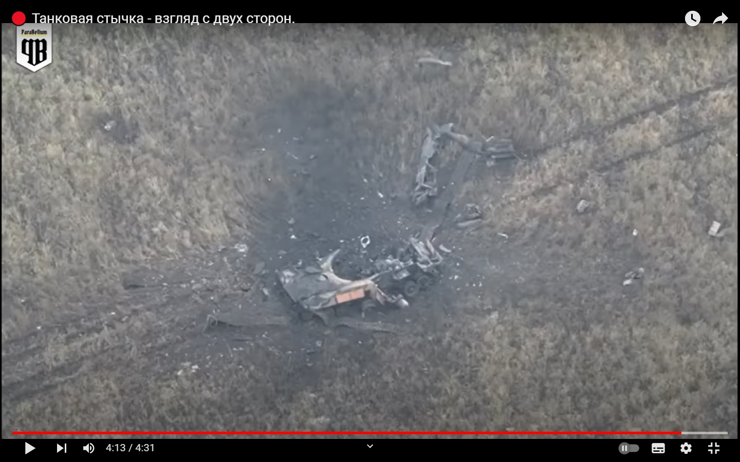

вот скриншоты по уничтоженным БМП-3 на том месте (непонятно только это за 1 бой или там еще раньше или позже они были уничтожены) - похоже их чуть ли не 4 штуки!  %-)  - мягко говоря, не равноценный размен 1го Т-64 с 3 членами экипажа на 4 БПМ-3 , в которых могло находится теоретически до 44 человек!!  :mad:
https://upforme.ru/uploads/000a/e3/16/1442/t162848.jpg https://upforme.ru/uploads/000a/e3/16/1442/t109291.jpg https://upforme.ru/uploads/000a/e3/16/1442/t863301.jpg https://upforme.ru/uploads/000a/e3/16/1442/t393206.jpg
https://upforme.ru/uploads/000a/e3/16/1442/t532922.jpg
пысы: автор похоже любитель немецщины - но в данном конкретном видосе анализирует бой вполне беспристрастно...
Отредактировано ДимитриUS (2022-10-14 07:27:57)
