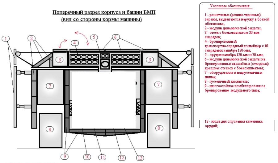

4.5. ДЗ БМП-3 защищает только от моноблочных БЧ с пробиваемостью 450-600 мм. Она устанавливается только на борта и лоб, не на крышу, и при этом весит 4 тонны.
Для защиты от тандемных БЧ с пробиваемостью основного заряда 1000-1200 мм понадобится трехслойная ДЗ с демферами между слоями (демпфер тандемной ДЗ Дуплет — это 20-мм бронеплита).
Масса такой трехслойной ДЗ при установке на лоб, борта и крышу составит порядка 16-18 тонн.
вовсе не обязательно  лепошить 3хслойную ДЗ, слишком сложно и тяжело выходит - почему бы не сделать так:
1. борт десантного отделения = допустим пакет сталь 30мм+40мм стеклотекстолит/полиуретан/прочий наполнитель противоКУ +40мм сталь
2. в надгусеничной нише ставим блок ДЗ под оптимальным углом к горизонту (ширина-высота ниши это позволяет сделать)
3. снаружи вешаем бортовой экран = решетчатый легкий или с навесной ДЗ в "мягкой" иль "жесткой упаковке"  ----> вот вам и 3 преграды - примерно так можно сделать (взял уже готовую схему, чтобы самому не рисовать, лень мне  :P  ) ====>
Стойкость около 90 мм против кумы и 85 против кинетики.
И от чего это поможет, если не на очень острых курсовых углах?

ну да - а то что там еще будет блок ДЗ + потом еще снаружи экран дополнительный бортовой РЭ или с НДЗ --> это типа вы не заметили?
https://topwar.ru/uploads/posts/2022-10/yamqocxebyo.jpg
борт корпуса около 100мм по куме + ВДЗ бортовая на базе элементов 2с24 держит до 600мм (а то до 750мм говорят!) + наружный борт допустим с НДЗ в мягкой упаковке, еще 400мм наверное = итого до 1100мм ====>  вам что, недостаточно? ;)
борт корпуса около 100мм по куме + ВДЗ бортовая на базе элементов 2д24 держит до 600мм + наружный борт допустим с НДЗ в мягкой упаковке, еще 400мм наверное = итого до 1100мм ====>  вам что, недостаточно?
Будем ориентировать защиту перспективной машины от моноблочных БЧ?
Тандемный Тоу-2А образца 1987 года с запасом преодолеет эту преграду.
Потому я и заговорил про новое шасси повышенной грузоподъемности, что Т-15 даже на шасси Арматы не имеет необходимого уровня защиты.

еще раз, большими буквами - там по бортам ДВА МОДУЛЯ РАЗНЕСЕННОЙ ДИНАМИЧЕСКОЙ ЗАЩИТЫ, каждый модуль снимает не менее 400-600мм кумул.струи + еще борт самого корпуса снимет до 100мм остатков кумулятивной струи!
нет, ежели 1 комплект ДЗ весит 4 тн - то сколько будут весить 2 комплекта, чтобы сделать эшелонированную защиту в виде 2х слоев из модулей ДЗ?!  :rolleyes:
Отредактировано ДимитриUS (Сегодня 09:02:02)
Первый слой ДЗ разбирается с предзарядом.
Оставшейся стойкости 700 мм не хватит против БЧ Тоу с пробиваемостью 900 мм. Поэтому нужны 3 слоя ДЗ.
При установке ДЗ не только на борта, но и на крышу (чего нет на БМП-3) масса каждого слоя ДЗ увеличивается в 1,5-2 раза.
Отредактировано Шестопер (Сегодня 09:22:29)
новая ДЗ она и тандемным КУ БЧ тоже портит карму - так что вряд ли получится идеальные 900мм , когда воронка основной КУ БЧ "немного помята"  :rolleyes:
крышу не реально от 1000мм КУ БЧ защитить, так что нечего и пытаться ;) - только от РПГ + ударные ядро = для этого хватит и 1го слоя ДЗ + разнесенные горизонтальные бронелисты башни и корпуса
