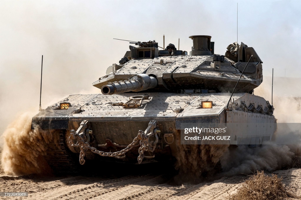

Merkava Mk4 с "мангалами", оригинальные большие фото.
https://i.imgur.com/7Xnh0kAh.jpg
https://i.imgur.com/m4V1yZBh.jpg
https://i.imgur.com/06kZbQGh.jpg

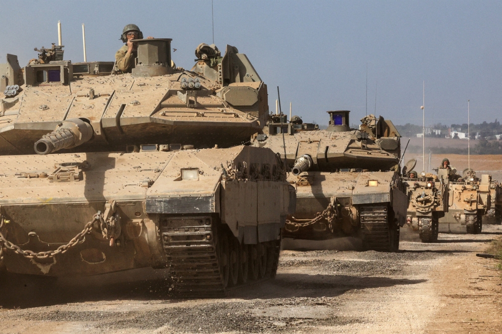

Merkava Mk4 с "мангалами", еще фото.
https://i.imgur.com/cwR2qzth.jpg
https://i.imgur.com/HdwEyfnh.jpg
https://i.imgur.com/269f99Zh.jpg
https://i.imgur.com/kYyf4AUh.jpg

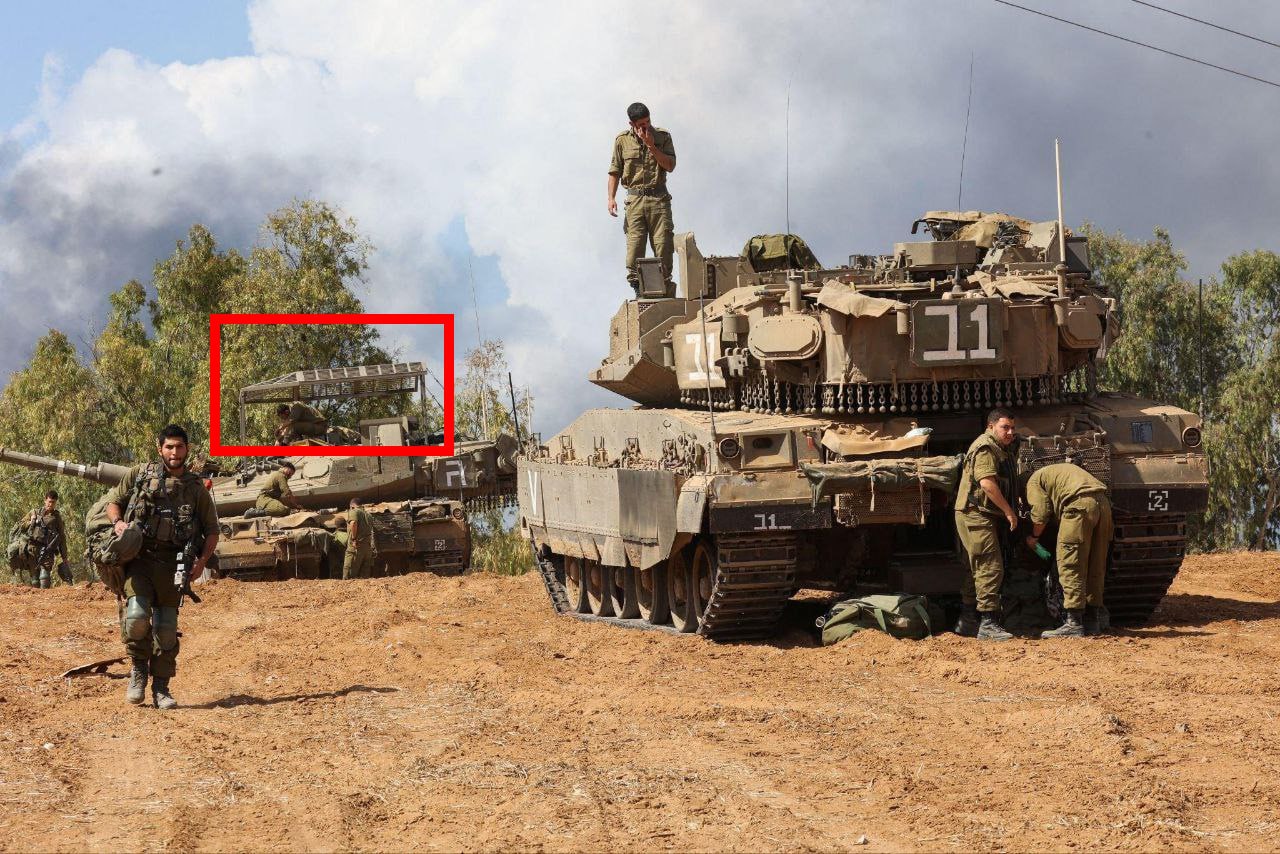

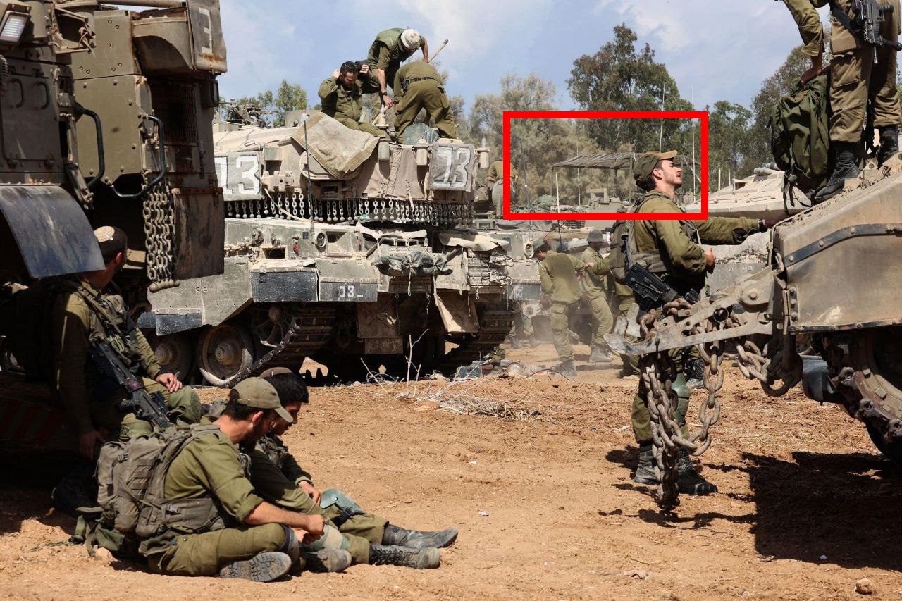

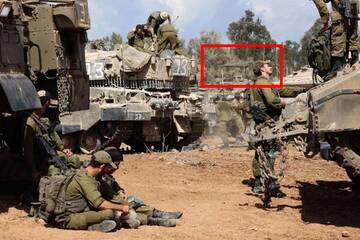

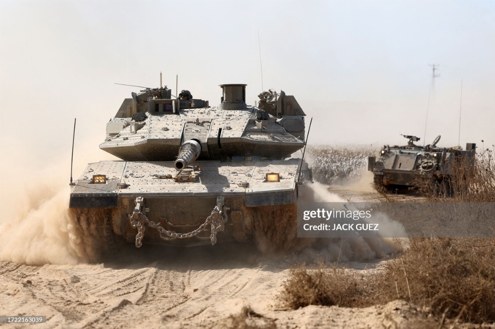

На заднем плане мк4 (без Трофи) вроде с ДУ накрытым брезентом ;) .
зы первые танки с датчиками ELAWS, причем на Меркаве-4 без КАЗ

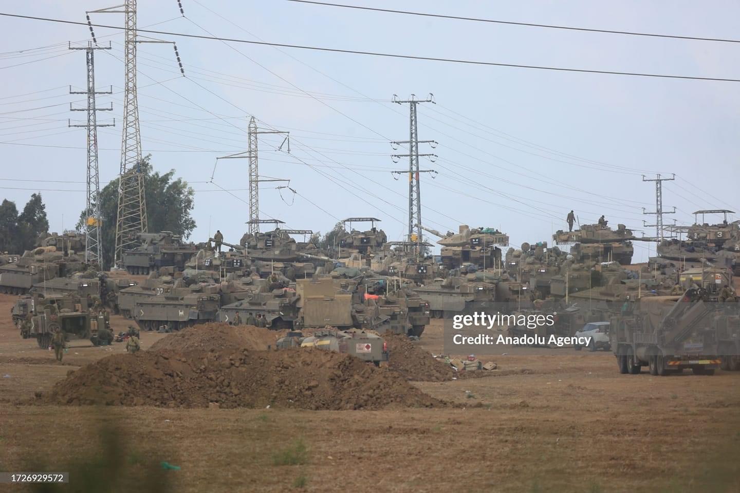

по поводу скученности техники у АОИ. У хезов есть чем накрыть скопления? Потому как если нет, то вполне можно кучковаться, ПТУР все не уничтожит, а неповрежденные танки могут открыть массированный огонь.
179
Все же в отличие от Хамас у Хезболлы и артиллерия, и бронетехника имеется
180
В Бейрутском аэропорту в 1982 г. скопление израильской техники накрывали "Катюшами". Но там у ООП были танки и артиллерия
