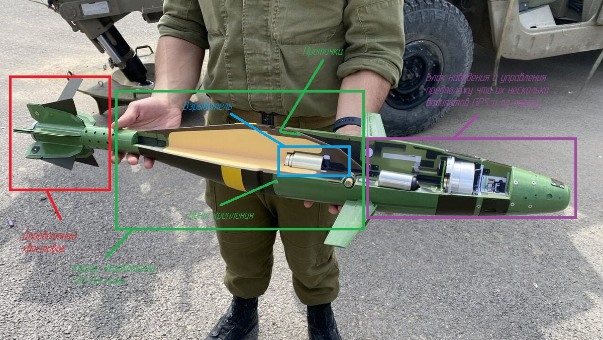

https://sun9-57.userapi.com/impg/-wA74YrJe3-ndYECzemVZELyZwH0xKhAWQtdQA/WGk4KT1wBHg.jpg?size=1200x676&quality=96&sign=96fba34c67f70721da935e08c8356d98&type=album
Iron Sting
израильская 120мм мина
Отредактировано Wiedzmin (2024-03-29 14:47:29)
Iron Sting
Отредактировано Wiedzmin (2024-03-29 11:47:29)
Хмм интересный конструктив т.е. они на стандартную мину 120мм, на хвостовик накрутили дополнительные направляющие раскладывающиеся после выхода из ствола за счет инерции, спереди на поправленую носовыю часть мины накрутили блок управления и наведения с модулем взрывателя!? Что мешает на советскую 120 мм мину адаптировать по аналогии блок наведения Краснополя!?
Так у нас своя 120мм управляемая мина есть, смысл с таким возиться?
206
цена.
У ВВС тоже есть КАБ, но работают УМПК.
207
цена.
Не соглашусь, от исходной мины там только бч, хвостовое оперение меняное, блок управление тоже не часть исходной мины. Итого все самое дорогое миной изначально не было. Чем это дешевле грани или китолова - я хз. Плюс технологичность того же краснополя явно все СВО старательно вылизывали, соответственно этот опыт может быть применим и к граням/китоловам.
И, внезапно, УМПБ.
