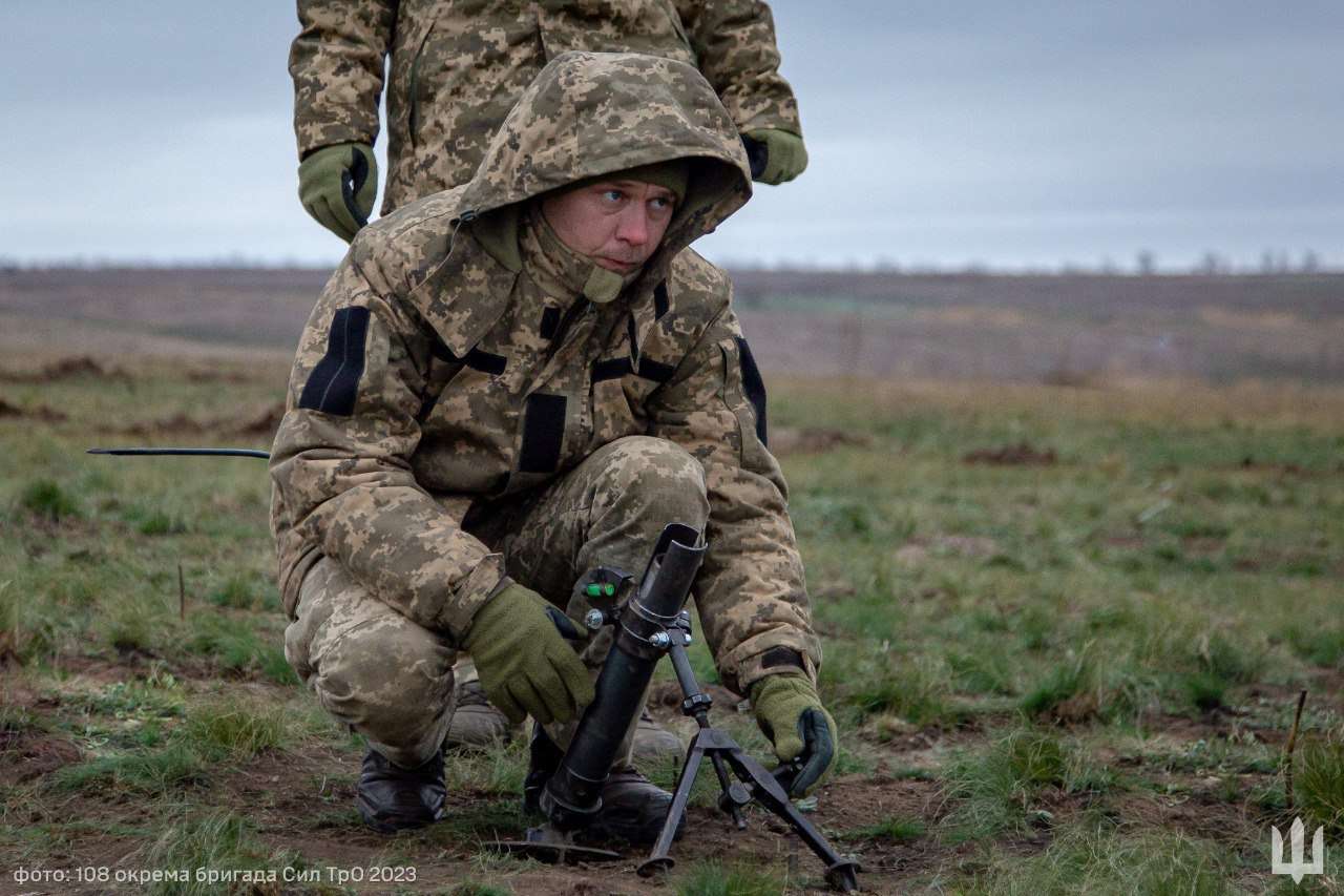

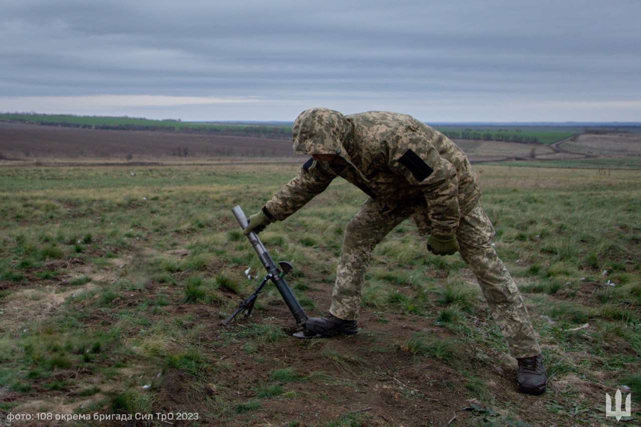

это же стрельба "в ту сторону".
В смысле. Им прицел не выдали? Вроде стоит. Берем карту, компас, буссоль и будет куда надо.
смотри на лунные пейзажи около лесополос. Миномет требует поправки после каждого выстрела. А долго стоять на месте чревато. Часто управляемым вооружением артиллерию множат на ноль до того, как она встанет на позицию. А с буссолью и картой ты так не не наведешься. Конечно, если минометы массово обеспечить управляемыми минами, все станет лучше. Но пока этого нет.

180
ВСУшный 30-мм окопный миномёт. Стреляет выстрелами ВОГ-17 от АГС-17.
