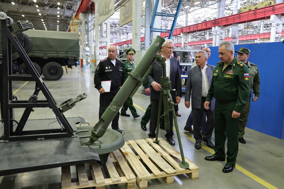

CyMPAK написал(а):
На 01:15 демонстрируют 120-мм миномет на подъемной платформе, напоминающий испанский Alakran
Выглядит весьма убого и кустарно:
https://upforme.ru/uploads/000a/e3/16/168/t53926.jpg
143
Cудя по тому что видим, тут не алакран и не дидгорь, а просто подъемник на грузовик для быстрой погрузки/выгрузки.
По фото непонятно, что там, как и для чего :) Видно, что нужно миномет отсоединять от крепления. Если это на грузовик, то ИМХО проще сделать выносную балку и опускать на цепях приводом, а потом поднимать. После подъема втянул балку с минометом внутрь и поехали. Если на бронированную спецмашину - то да, не здорово, т.к. придется миномет отсоединять, плиту вкапывать - трата времени.
