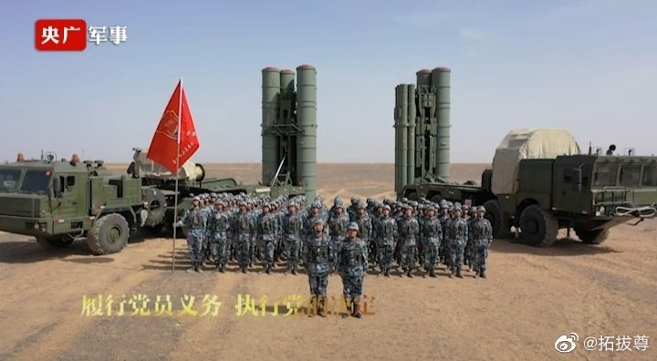

ЗРС С-400 ПВО ВВС Народно-освободительной армии Китая
http://upforme.ru/uploads/000a/e3/16/232/784924.jpg
