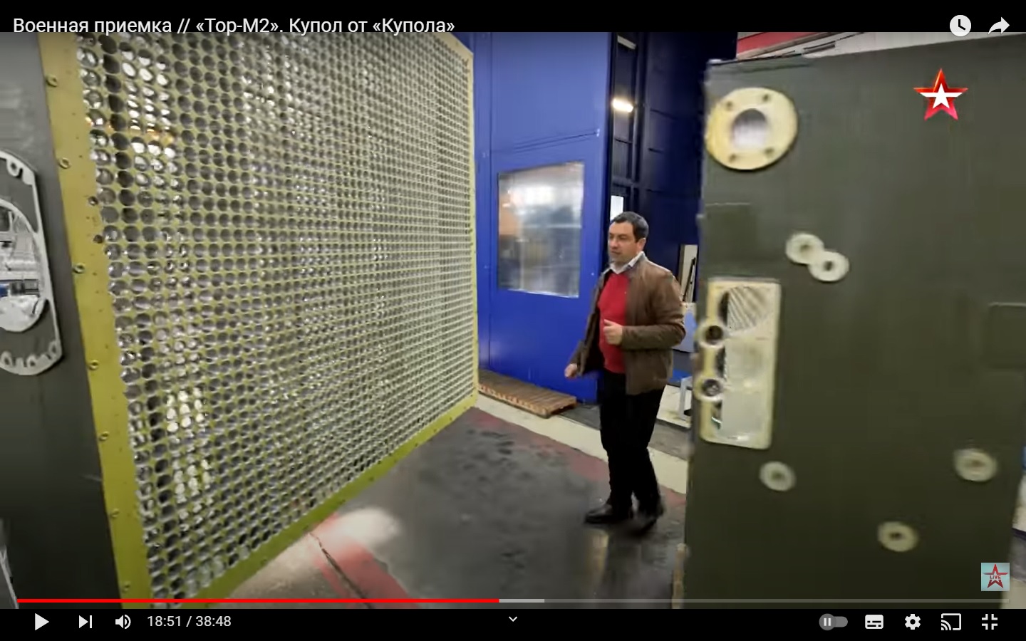

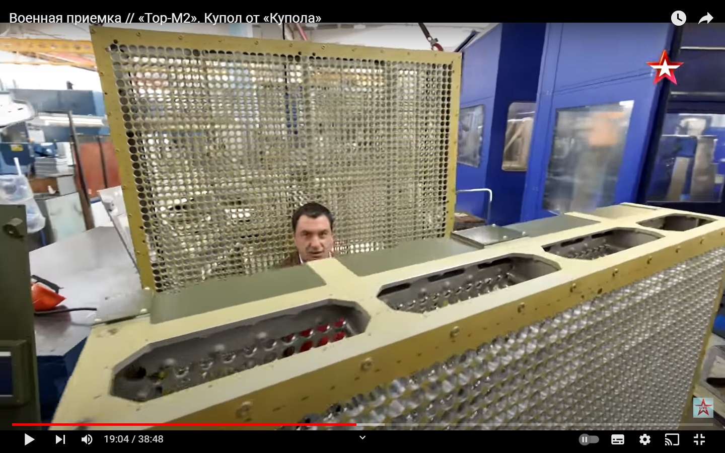

Убийца «Байрактаров», «Томагавков» и ударной авиации – главный герой этого выпуска «Военной приемки» зенитный ракетный комплекс «Тор-М2». Единственный в мире комплекс ПВО, способный стрелять ракетами на полном ходу. И вычленять такие цели, которые для большинства конкурентов остаются невидимыми: например, противокорабельные ракеты, идущие в атаку впритирку к воде на высоте около 5 метров.
Чтобы проверить возможности «Тора», съемочная группа проведет необычный эксперимент: поднимет в небо специальные мишени-имитаторы, среди которых и крылатые ракеты, и имитаторы истребителей, и самодельные дроны. Кроме того, в этом выпуске мы покажем редкие варианты «Тора» – колесный, арктический и универсальный.
пысы: чисто по скриншоту кол-во "дырок" в полотне ФАР = 48 * 48 = 2304 :p
https://upforme.ru/uploads/000a/e3/16/1442/t715111.jpg https://upforme.ru/uploads/000a/e3/16/1442/t483221.jpg

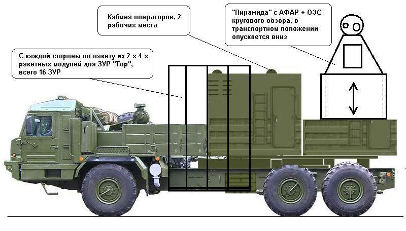

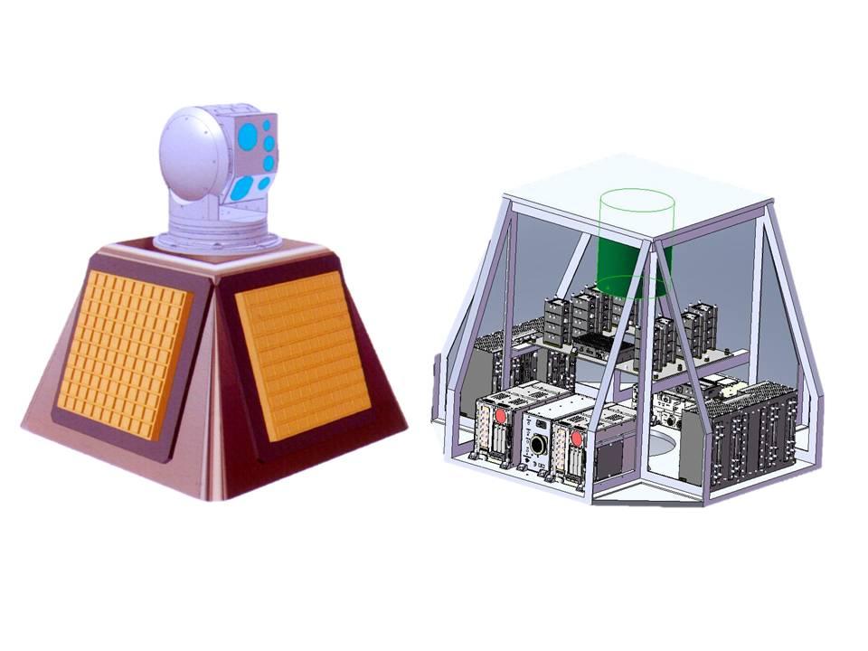

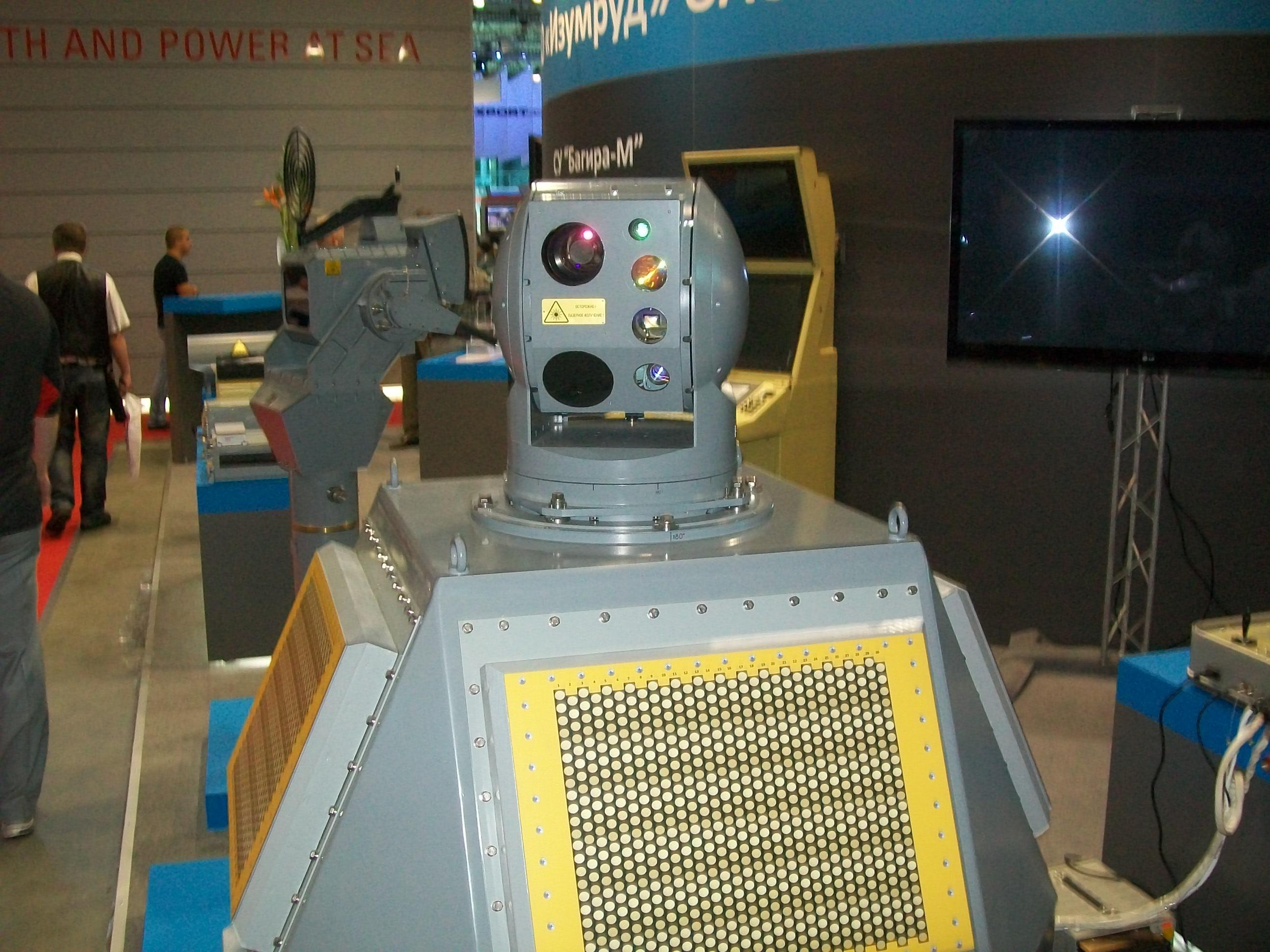

CyMPAK написал(а):
На Тор-2М новая ракета  9М338К, на которой применена новая схема разворота ракеты в сторону цели с помощью газогенераторов, расположенных в хвостовой части
Судя по всему разворачивать ПУ с ракетами в сторону цели теперь не обязательно (разумеется, если радар СН наводится независимо от ПУ), что косвенно подтверждается презентацией ТОР-МФ, в которой ракеты расположены в стационарных ВПУ.
Отредактировано CyMPAK (Вчера 15:19:19)
если это так - то это открывает множество возможностей! ---->
1. не нужно вращать здоровую тяжелую башню, можно обойтись вращением СОЦ и ССЦР с ОЭС - значит долой кучу лишних механизмов, выигрываем по объему и массе
https://missilery.info/files/m/torm/tor-1m2.gif
2. мы больше не ограничены диаметром погона башни для размещения ТПК ЗУР - более того, с учетом что перешли от кассеты на 4 ЗУР снова к одиночной ТПК - можно и НАДО размещать ТПК использую ВСЮ внутреннюю ширину шасси между гусеницами-колесами в прямоугольных сотовых ПУ ===> и значит можно скорее всего значительно увеличить БК в ЗРК, может даже до 32 ЗУР - тогда и специализированные транспортно-заряжающие машины особо не нужны, хватит обычного бронегрузовичка с ТПК ЗУР в кузове, чтобы их краном-манипулятором по одной ТПК последовательно внутрь ЗРК запихивать, скорость погрузки БК с такого грузовичка будет такой же как со специализированной ТЗМ :
Транспортно-заряжающая машина 9Т244 на базе КамАЗ-5350 для ЗРК Тор-М2У
https://www.arms-expo.ru/upload/iblock/ … 0d1ac5.JPG
https://www.arms-expo.ru/upload/iblock/ … 89ce1.JPG]
ТЗМ на базе Урала:
https://photos.smugmug.com/Military/Engineering-Technologies-2014/i-hpJcJPm/0/a498dd29/L/Oboronexpo2014part2-43-L.jpg
Транспортно-заряжающая машина 9Т231 ЗРК 9К330 "Тор" на шасси Урал-4320
https://dishmodels.ru/wshowp.htm?p=3087&id=182298
3. если нет вращающейся башни - значит можно сделать монокорпус в тех же транспортных габаритах, но значительно легче всё получится + кроме того мы сможем более эффективно использовать внутренний полезный объем машины, прежде всего чтобы воткнуть туда ТПК для миниЗУР как на Панцире - допустим пускай этой будут ЗУРки в 2 раза меньше по диаметру-длине-массе = для дальности 5-6км этого вполне должно хватить, этого достаточно чтобы сбивать НУРсы, мины, БЛА на ближних дистанциях...
4. в перспективе можно вообще отказаться от вращающейся ССРЦ и может даже СОЦ - заменим их "пирамидкой" из 4х ФАО по "сторонам света"...  ну а пока ограничимся установкой еще одной ССЦР на корме машины - вот вам и удвоение канальности по цели и по ракетам до 8/8 соответственно - на Панцире так невозможно сделать! :glasses:
https://upforme.ru/uploads/000a/e3/16/1442/t564847.jpg https://upforme.ru/uploads/000a/e3/16/1442/t557136.jpg
вот вариант на легком (относительно) колесном шасси - c учетом меньших размеров ТПК для ЗУР 9м338 можно будет размещать справа-слева по бортам минимум по 16 ТПК ЗУР, итого 32шт, а может и больше ==>
https://upforme.ru/uploads/000a/e3/16/1442/t98738.jpg
в таком варианте существенно облегчается-упрощается перезарядка БК:  достаточно подъехать БМ бортом к установленным вертикально или лежащих горизонтально на земле ТПК, заранее собранные в кассеты по 16 или даже по 24 ТПК, подцепить их лебедкой и установить вертикально на заранее опущенные на землю кронштейны-держатели кассет с ТПК - время погрузки БК на ЗРК сокращается на порядок имхо...
.при этом кассеты с ТПК расположены по центру шасси, в центре масс, что важно для стрельбы на ходу  :glasses:
Отредактировано ДимитриUS (2022-06-21 06:20:33)

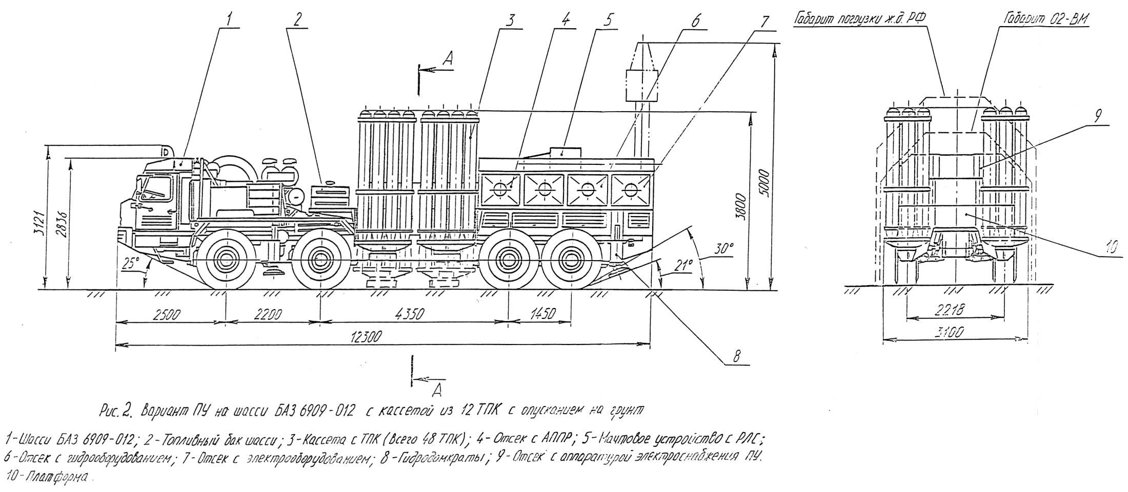

194
кое-что по Витязю из старых архивов на компе)):
насколько я понял тут вообще аж 48 ТПК ЗУР запихнули на колесное шасси!  :crazyfun:  ===>
https://upforme.ru/uploads/000a/e3/16/1442/t783121.jpg

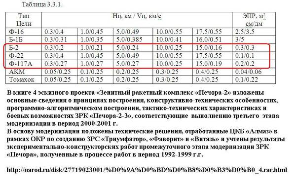

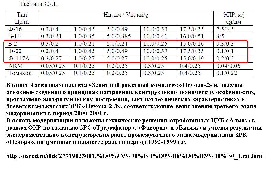

немного об ЭПР , данные на начало 2000х годов:
https://upforme.ru/uploads/000a/e3/16/1442/t329122.jpg

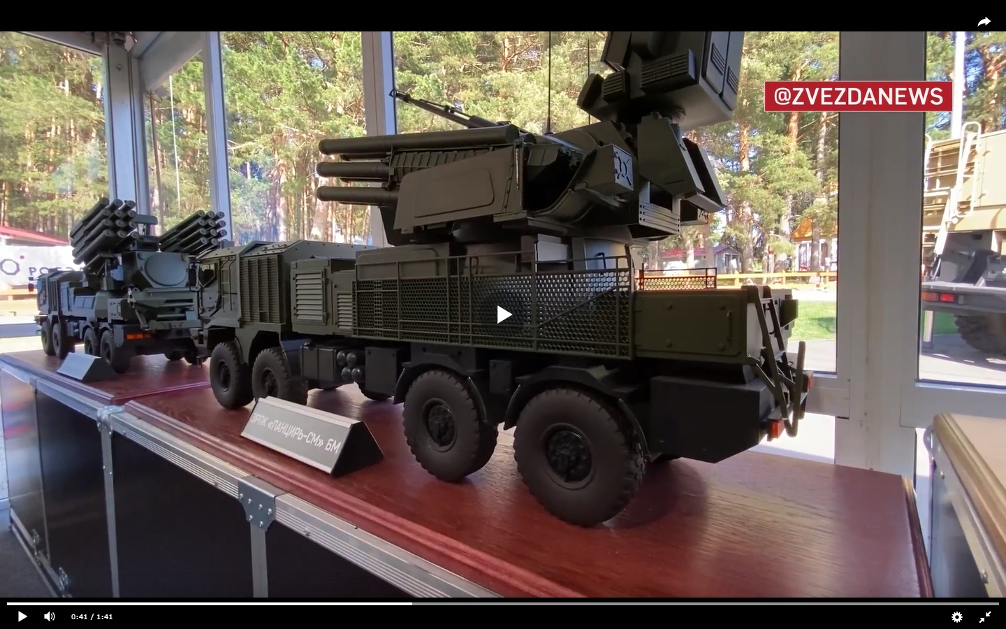

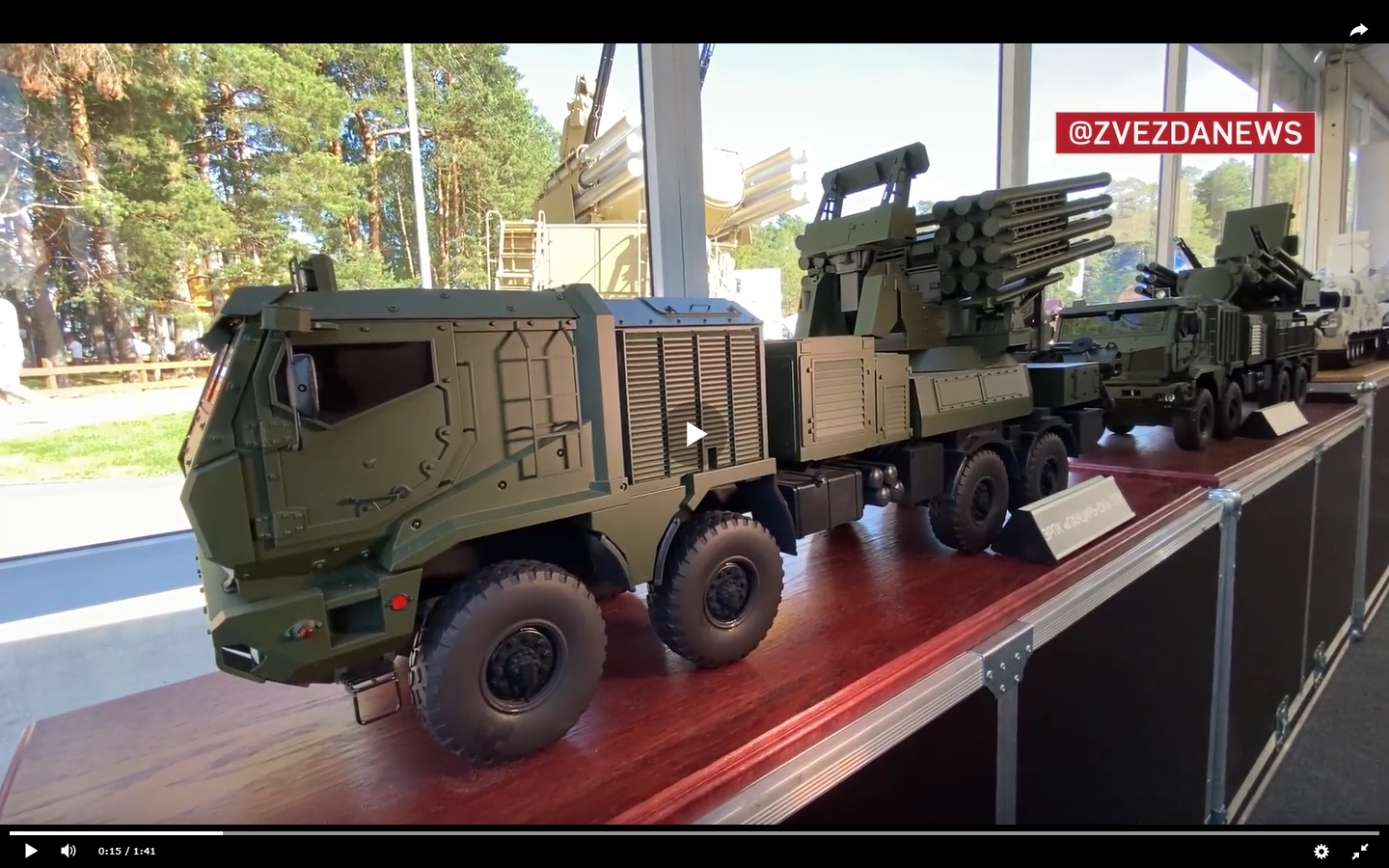

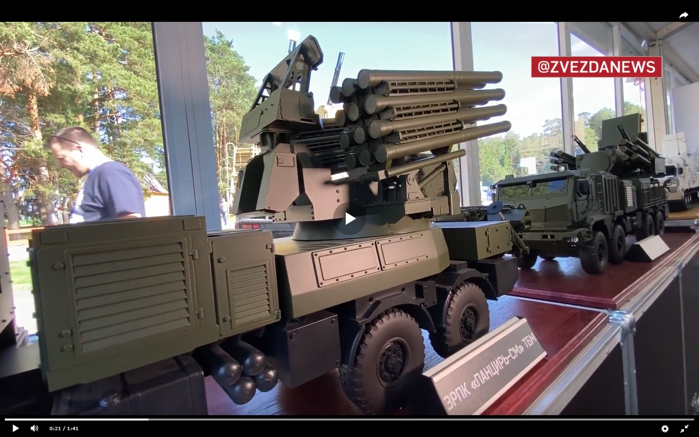

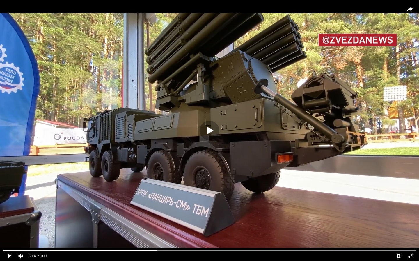

Тут это, КБП разрабатывает транспортно-боевую машину на базе панциря-см, с одной 2а38) Надо было патентовать идею, сейчас бы бабки стриг.
Новость
Тульское Конструкторское бюро приборостроения имени А. Г. Шипунова показало на форуме "Инженеры будущего" детальную модель новой версии комплекса ПВО "Панцирь-СМ" с увеличенным до 24 ракет боекомплектом.
Машина получила приставку "ТБМ" (транспортно-боевая машина).
Отмечается, что увеличить боекомплект с 12 до 24 ракет удалось за счет удаления двух автоматических пушек калибра 30 миллиметров. Помимо этого, пришлось отказаться от станции обнаружения воздушных целей: в боевых порядках "Пацирь-СМ" ТБМ будет получать целеуказание от других машин в батарее либо от командных пунктов эшелонированной противовоздушной обороны.
Ранее также стало известно о разработке малогабаритных зенитных управляемых ракет для борьбы с малыми дронами и коптерами. Так, в один стандартный транспортно-пусковой контейнер "Панциря" помещается четыре малогабаритные ракеты. В максимальном варианте загрузки новый "Панцирь-СМ" сможет осуществить залп из 96 ракет, отражая налеты нескольких "роев дронов".
Предположительно, сама тбм Тыц
Отредактировано Штепсель (2022-06-29 19:33:39)

А вот и реп от звезды, лол, там пушек уаще нет
имхо, не самое удачное название , не вполне точно отражает суть новой боевой машины - но другие варианты - ТЗМ, ПЗУ - еще хуже!
непонятно, причем тут "транспортно"?! - что она транспортирует то, сама себя?  %-)  - ну дык это априори так, тоже мне омеригу открыли  :rolleyes:
может что-то типа такого варианта, навскидку --->
1. Боевая Машина Ракетная = БМР = это новый вариант только с ЗУР
2. Боевая Машина Ракетно-Пушечная = БМРП = вариант с пушками и зурками...
https://upforme.ru/uploads/000a/e3/16/1442/t898021.jpg https://upforme.ru/uploads/000a/e3/16/1442/t357668.jpg https://upforme.ru/uploads/000a/e3/16/1442/t249473.jpg https://upforme.ru/uploads/000a/e3/16/1442/t515900.jpg
кстати, я удивился именно такому размещению пакета с ТПК ЗУР = 4 вертикально * 3 горизонтально = возникает ощущение по картинке, что в таком случае слишком высоковато размещены верхние 3 ТПК --> я предполагал, что за счет отказа от ЗА сделают такой пакет -  3 вертикально * 4 горизонтально - тогда получилось бы не слишком высоко, так же как на обычном ЗРПК с пушками, и по ширине за габарит бы не вылезли :
https://upforme.ru/uploads/000a/e3/16/1442/t222663.jpg
пысы: а модельки старые, еще со старой ССЦР - у новой штырь облучателя вперед торчит, она "отражательная" ФАР - только с ней можно ЗУР на 40км наводить, со старой ССЦР далее 30км даже гиперзвуковые ЗУРки не наводятся:
