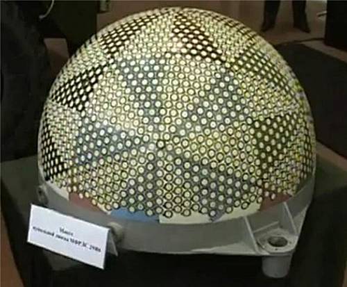

http://upforme.ru/uploads/000a/e3/16/4467/t330214.jpg
Во. Не знаю что это. Но похоже на ФАРку
927
Арсений80 написал(а):
Начиная с Дона и заканчивая карабельными комплексами.
дон? на серьезных щах? можно корабельную пирамидальную?

928
А что с ним не так? Это не ФАР или не пиромидальный? Или обзор у него н круговой?
Все Тикандироги и Бурги. Наши фрегаты с Полиментом. 4 МРЛСки во все стороны. Или вы себе это как на ЗРК представляете?
я даже премерно знаю какие
Поделитесь. Давно в эту историю не погружался. Хоть бы вспомнить.
929
А что с ним не так?
с ним все так, но это обычная плоская фар

930
да будет так
Видимо мы друг друга не поняли) Да несколько плоских фар во все стороны я имел ввиду. Шестопер видимо то же.
и если уж интересно
Ага. Спасибо, погляжу. Вспомню молодость. Я по этой теме диплом писал.
Боковые на ФАРах давятся. Как тоже уже не помню.
