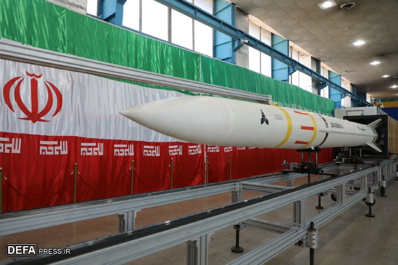

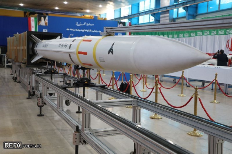

В Иране была официально представлена новая зенитная управляемая ракета Sayyad-4B для ЗРК Bavar-373 с дальностью до 300 км (изначально там ракеты шли с дальностью до 200 км). Сообщается, что ракета недавно прошла испытания.
https://upforme.ru/uploads/000a/e3/16/1442/t840763.jpg https://upforme.ru/uploads/000a/e3/16/1442/t907263.jpg https://upforme.ru/uploads/000a/e3/16/1442/t429908.jpg https://upforme.ru/uploads/000a/e3/16/1442/t204587.jpg
Кадры с испытаний новой зенитной управляемой ракеты Sayyad-4B с повышенной  до 300 км дальностью для иранского ЗРК Bavar-373 .
https://t.me/ImpNavigator/4123

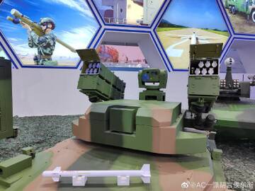

AirShow China 2022. Проморолик о различных системах ПВО, разрабатываемых Второй академией китайской государственной военно-промышленной компании China Aerospace Science & Industry Corporation (CASIC).
https://t.me/ChDambiev/20513

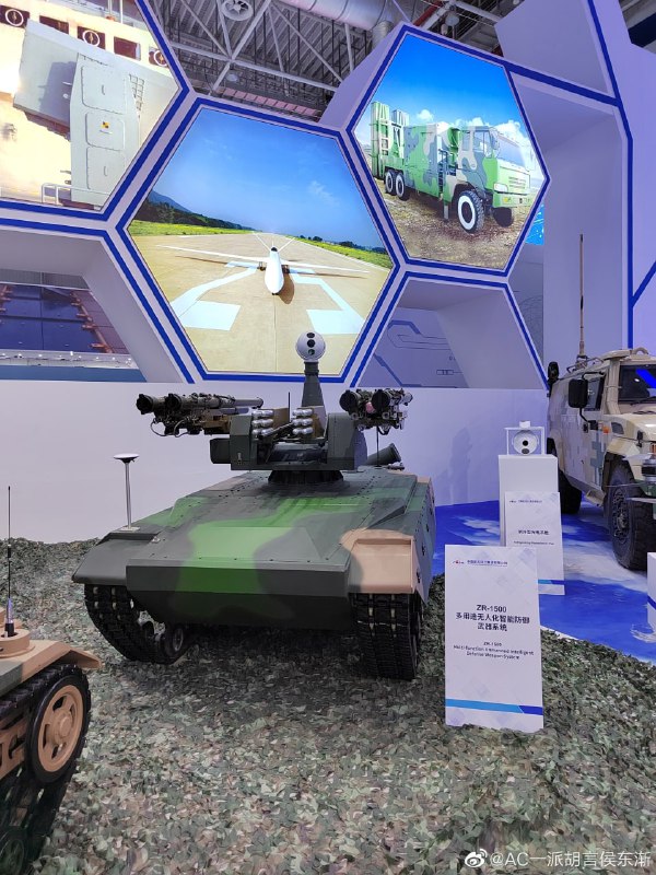

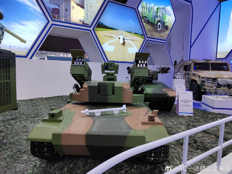

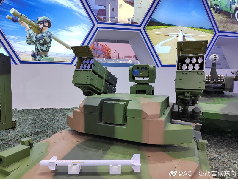

Новинки AirShow China 2022:  представленные корпорацией China Aerospace Science and Industry Corporation (CASIC) безэкипажные зенитные ракетные боевые машины семейства ZR-1500 (в двух вариантах), предназначенные для обеспечения ПВО передовых частей. Заявлено, что они входят в состав интегрированной системы войсковой ПВО, включающей также боевые машины ЗРК HQ-17AE (китайский клон "Тора"), осуществляющие управление и выдачу целеуказания безэкипажным машинам ZR-1500.
https://upforme.ru/uploads/000a/e3/16/1442/t970795.jpg https://upforme.ru/uploads/000a/e3/16/1442/t987510.jpg https://upforme.ru/uploads/000a/e3/16/1442/t223257.jpg
https://t.me/bmpd_cast/13755

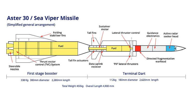

смотрю я на картинку с ЗУР - и таки не вижу микродвижков для поперечного газодинамического управления, как на той же 9м96 или астер или PAC-3- а лопухами-аэродинам.рулями в разреженной атмосфере, в стратосфере, много не намашешь! ===>
Вы их можете и не увидеть. Есть разные методы газодинамического управления, в частности управления вектором тяги. Управлять вектором тяги можно газодинамическими рулями интегрированными в сопло или еще круче...
314
ну ок, коль не видно сопел микродвижков поперечного газодинам.управления - будем таки считать что там есть управление вектором тяги у движка - потому как иначе на большие высоты лезть бесполезно, хрен куда попадешь :rolleyes:
у астеров высота перехвата невелика. И там не УВТ, там двигатели поперечного смещения.
В принципе, для высотного перехвата ракет необязательно иметь хорошую маневренность, т.к. ракеты летают по весьма предсказуемой траектории, важнее изначальное прицеливание, и возможность небольших корректировок.

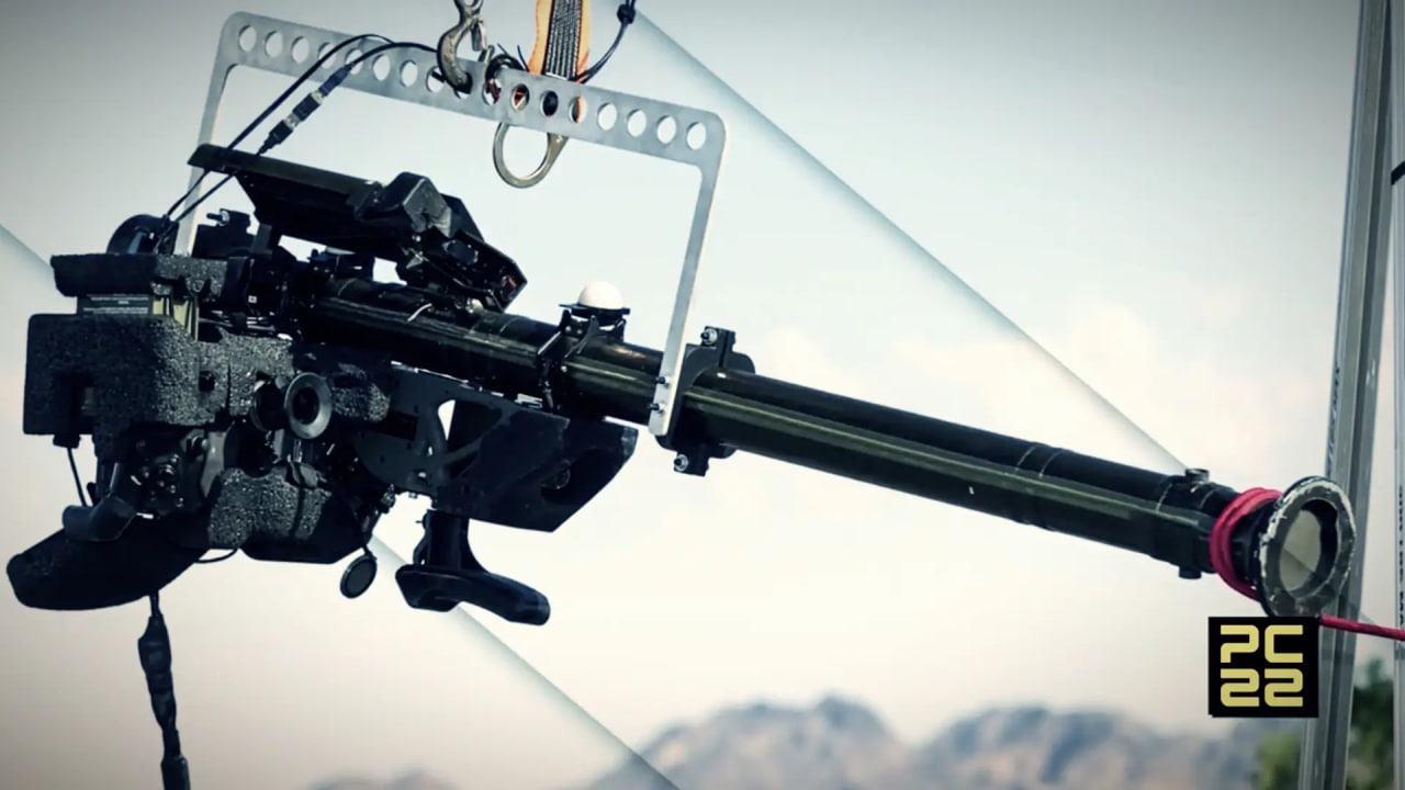

Армия США провела очередной испытательный запуск ракеты ПЗРК FIM-92 Stinger из пусковой установки ПТРК FGM-148 Javelin.
Новое облегченное командное пусковое устройство (LWCLU) позволяет одновременно использовать как противотанковые ракеты Javelin, так и зенитные ракеты Stinger. По сравнению с оригинальным командным пусковым устройством «Джавелина» (CLU), новые LWCLU на треть легче и дешевле, а также позволяют обнаруживать цель вдвое дальше ночью и втрое днем. В сравнении же с оригинальной пусковой установкой «Стингера», LWCLU позволяет наводить зенитную ракету ночью без использования дополнительных приборов ночного видения, так как изначально обладает инфракрасной оптикой. Помимо этого, LWCLU может получать данные напрямую от радаров и других средств обнаружения воздушных целей системы управления средствами ПВО (FAAD С2).
Наличие универсальной пусковой установки для ракет Stinger и Javelin очевидным образом благоприятно скажется на логистике американской армии, как позволив нарастить выпуск обоих типов ракет под одно пусковое устройство, так и дав возможность обычным механизированным подразделениям на поле боя поражать воздушные цели, чем ранее могли заниматься только отдельные специально обученные подразделения.
http://upforme.ru/uploads/000a/e3/16/6/203063.jpg
http://upforme.ru/uploads/000a/e3/16/6/805950.jpg
http://upforme.ru/uploads/000a/e3/16/6/803040.jpg
https://t.me/milinfolive/93150
