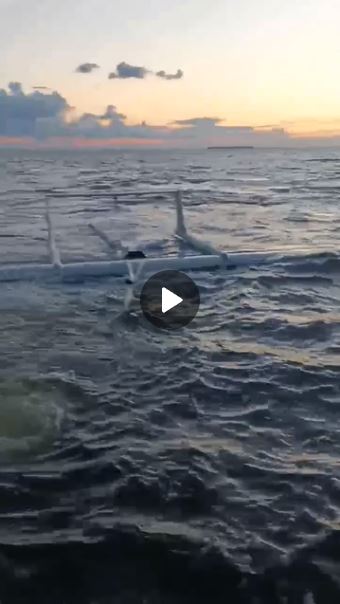

сбитый мохаджер-6 над ЧМ
https://t.me/stranaua/65805
https://upforme.ru/uploads/000a/e3/16/1932/t698002.jpg
Отредактировано ArtemV (2022-09-23 20:51:15)
Больше похоже что наши его сами утопили.

972
Тем более у укров нет кораблей с ЗРК
973
Если только стрелковкой - видимых повреждений нет. Даже винт цел.
974
975
такое себе, возле Одессы укролюфтваффе летает вполне себе спокойно
