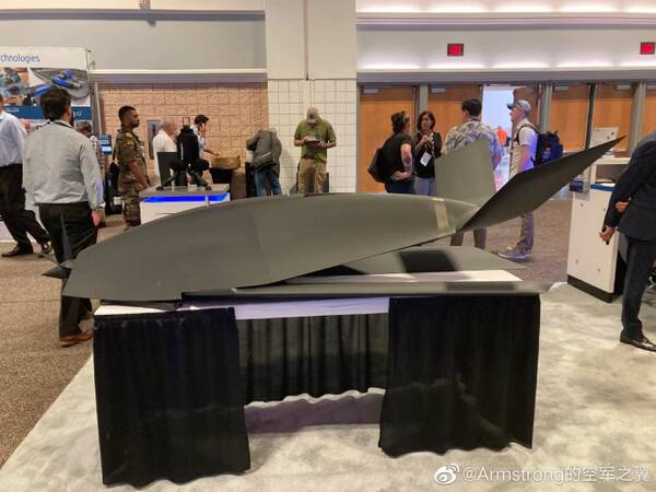

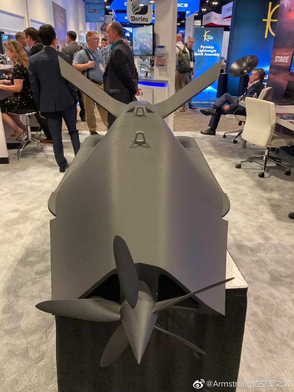

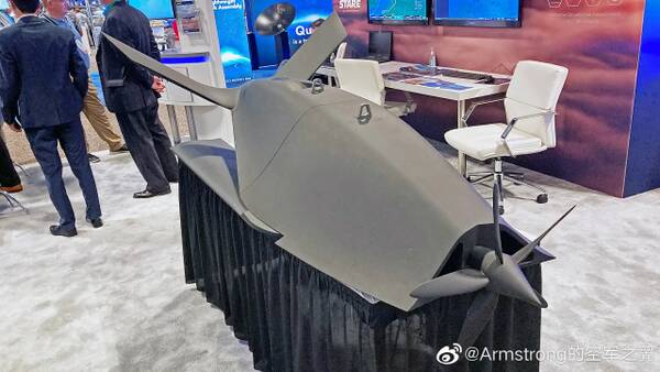

На отраслевой конференции сил специальных операций SOFIC-2022 в Тампе (штат Флорида) компания General Atomics представила макет нового одноразового  беспилотного летательного аппарата Eaglet, который планируется запускать  в качестве "верного ведомого" с разведывательно-ударных БЛА типа MQ-9 Reaper. Eaglet предназначен дополнить возможности  беспилотных летательных аппаратов большой дальности вести разведку и наносить ракетно-бомбовые удары не входя в зону ПВО условного противника.  Вес нового БЛА - 90 кг., размах крыльев - 3,2 метра, дальность полета с максимальной скоростью 213 км/ч - 700 километров, максимальная полезная нагрузка - 40 килограмм.
https://forumupload.ru/uploads/000a/e3/16/1442/t364773.jpg
https://forumupload.ru/uploads/000a/e3/16/1442/t824104.jpg
https://forumupload.ru/uploads/000a/e3/16/1442/t444238.jpg
https://forumupload.ru/uploads/000a/e3/16/1442/t266639.jpg
