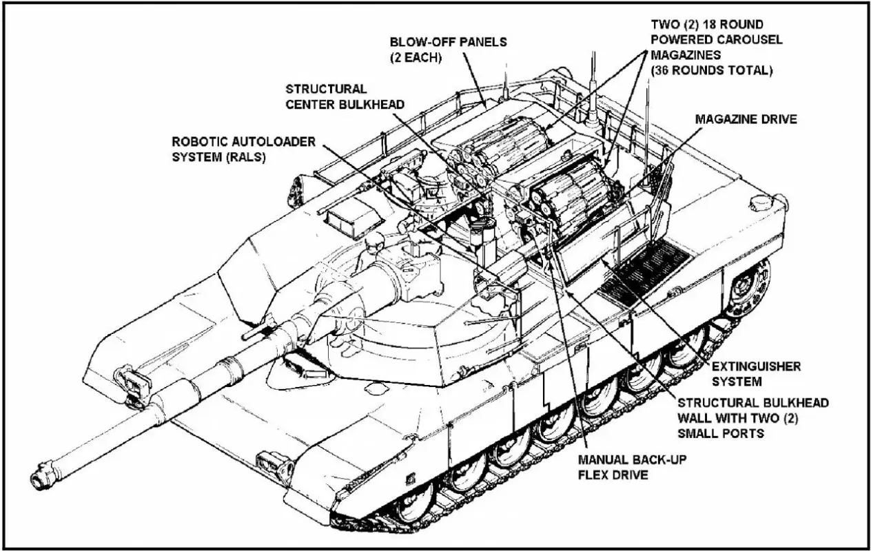

У американцев был проект, как 36 выстрелов засунуть в нишу башни - даже с компактными 120-мм выстрелами ниша получается очень немаленькая. На Абрамсе она хоть спереди прикрыта лобовым бронемассивом, на Армате такой защиты не будет.
https://i.postimg.cc/tCjdSyk2/image.webp
