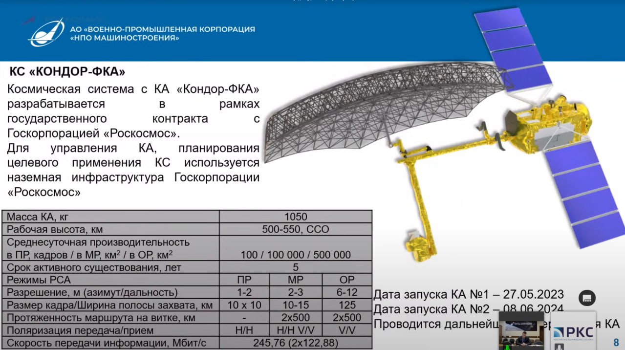

Кондор-ФКА
По докладу Космические системы и аппараты радиолокационного наблюдения Земли, AO «BПK «НПО машиностроения», Свиридов А. С.
Радар Кондор-ФКА S-диапазона позволяет делать снимки поверхности Земли в прожекторном режиме (ПР) с разрешением 1/2 м (азимут/дальность) и размером кадра 10х10 км, в маршрутном режиме (МР) — с разрешением 2/3 метра и размером кадра 10×15 км, и в обзорном режиме (ОР) с разрешением 6/12 метров и размером кадра 125 км. Период повторения трасс для одного аппарата – 16 суток.
Даты запуска аппаратов Кондор-ФКА: "Кондор-ФКА №1" — 27.05.2023, "Кондор-ФКА №2" —08.06.2024.
Ведутся работы по разработке аппаратов №3, 4, которые заменят аппараты № 1 и 2.

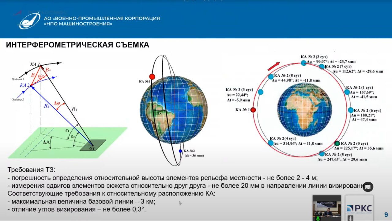

Предполагается проведение интерферометрической съемки парой аппаратов. Есть возможность выстраивания орбитальной системы так, чтобы съемка второго аппарата осуществлялась через период от 1 до 8 суток после съемки первого аппарата.
Пара аппаратов Кондор-ФКА по разрешающей способности больше всего похожа на пару TerraSAR-X – TanDEM-X. Если будет обеспечено покрытие большой территории (а не эпизодическая съемка на заказ) и снимки в обзорном режиме будут доступны, это будет большой шаг вперед.
После запуска "Кондор-ФКА №1" начнется период летных испытаний и калибровки данных. Для калибровки создан полигон под Пятигорском. Отдельные снимки будут доступны по запросам еще в период испытаний. Ввод в штатную эксплуатацию и получение данных широкой аудиторией планируется около 1 января 2024 года.
https://t.me/sputnikDZZ/646

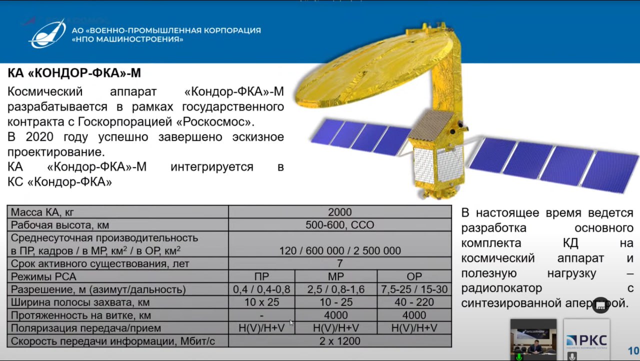

Перспективный аппарат Кондор-ФКА-М
Продолжение
Аппарат со значительно увеличенным пространственным разрешением потребовал иной энергетики. Особенностью аппарата является гибридная антенная система — рефлектор и АФАР-облучатель. Улучшены не только разрешение, но и другие целевые характеристики, например ширина полоса захвата. Обеспечена кросс-поляризация, то спутник принимает сигнал одновременно в двух поляризациях — горизонтальной и вертикальной, что важно для многих приложений (например, сельского хозяйства и лесоводства). Увеличена скорость передачи целевой информации. В результате масса спутника выроста с одной тонны до двух.
https://t.me/sputnikDZZ/649

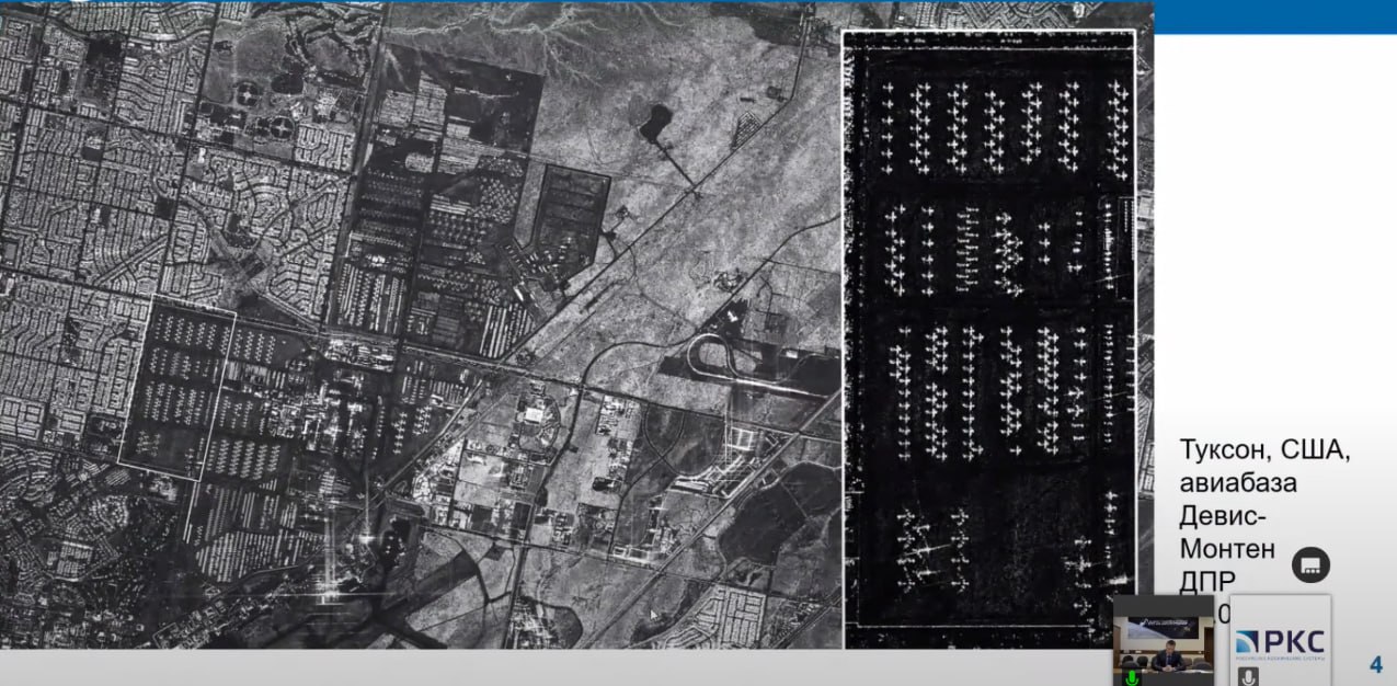

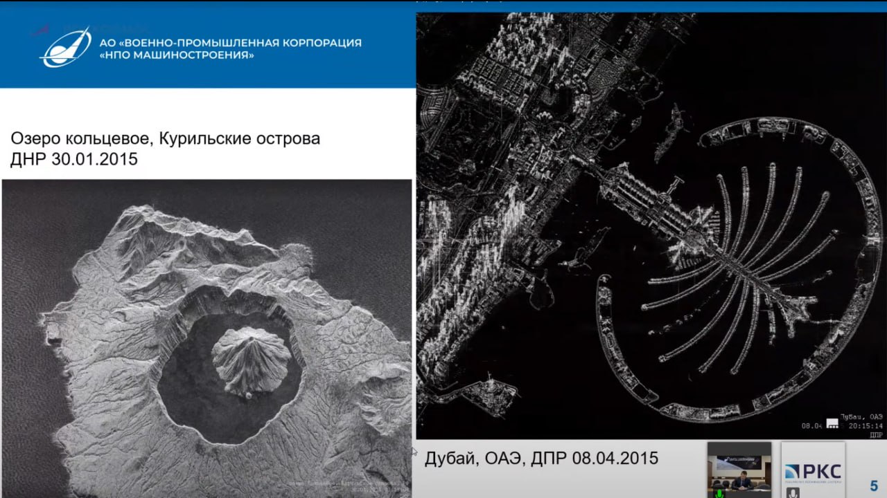

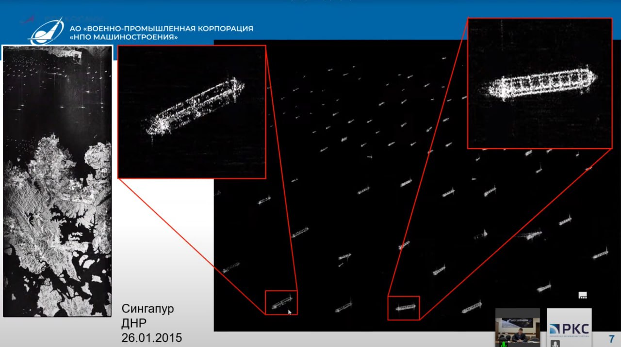

Чтобы представить, как могут выглядеть снимки “Кондор-ФКА”, вот примеры снимков “Кондор Э” — радара S-диапазона, запущенного 19 декабря 2014 года.
ДПР — Детальный прожекторный режим съемки (Spotlight)
ДНР — Детальный непрерывный режим съемки (StripMap)
https://upforme.ru/uploads/000a/e3/16/1442/t730145.jpg https://upforme.ru/uploads/000a/e3/16/1442/t790277.jpg https://upforme.ru/uploads/000a/e3/16/1442/t847611.jpg https://upforme.ru/uploads/000a/e3/16/1442/t213772.jpg
1. На укрупненном фрагменте изображения — линкор “Миссури”.
3. На острове хорошо виден рельеф, хотя изображение сделано в январе и поверхность покрыта снегом.
4. Снимок Токио. Отчетливо виден небоскреб и строительный кран.
5. Акватория возле Сингапура.
#снимки #SAR
