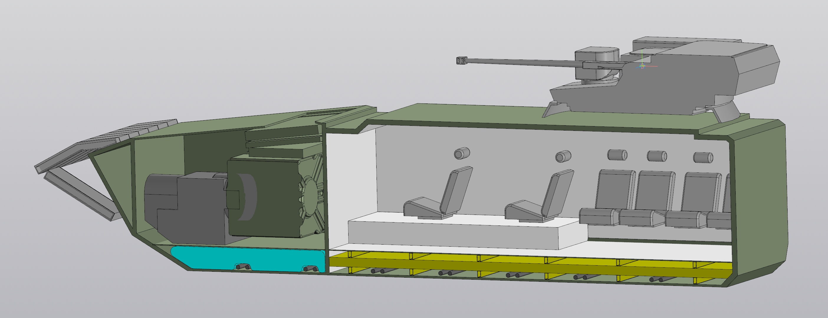

964
оно поднято ровно на ту же высоту, на которую рубка торчит над МТО +-
причина довольно простая, компоновать ДО среди торсионов и реданов идущих на сужение не особо удобно
то что это поднимет ПМЗ - возможно, то что там специализированное решение - крайне маловероятно
p.s и да, будь вы немного внимательнее, заметили бы реальную высоту пола ДО, а не то что вы рисуете
Отредактировано Wiedzmin (2024-02-11 12:15:41)

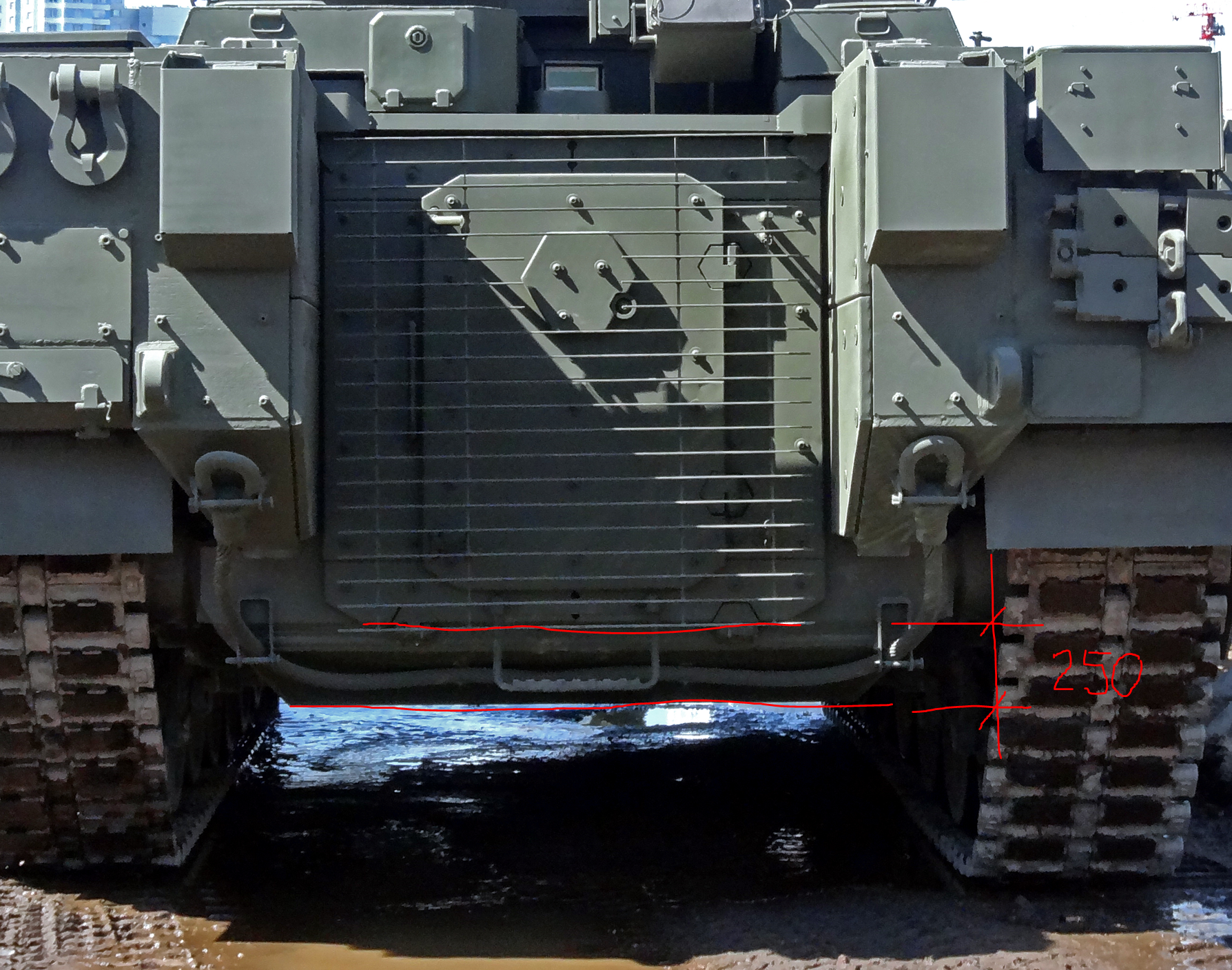

965
https://sun9-70.userapi.com/impg/8Vqy0S7nQQDVAyZvnl5MWW60mLAHCCe-n-fe8w/j8SqjWSx_XY.jpg?size=1950x1076&quality=96&sign=2456ad88c22484e9d05ba93ec596ff43&type=album
https://sun9-3.userapi.com/impg/NVPp-RnrTW3WwpoSJtugV3-biMhVoVVVG63cig/x51tXtwHJlU.jpg?size=1752x1314&quality=96&sign=8c0839c659b9923a28f41651442d943f&type=album
т.е если бы проектированием машины вообще хоть кто то занимался, ее бы просто не успели вытащить к параду, а так ху*к ху*к и поехали показывать "новинки", все равно никто не проверит
отдельно доставляет дверька с толщиной от БМП-1
Отредактировано Wiedzmin (2024-02-11 12:19:32)

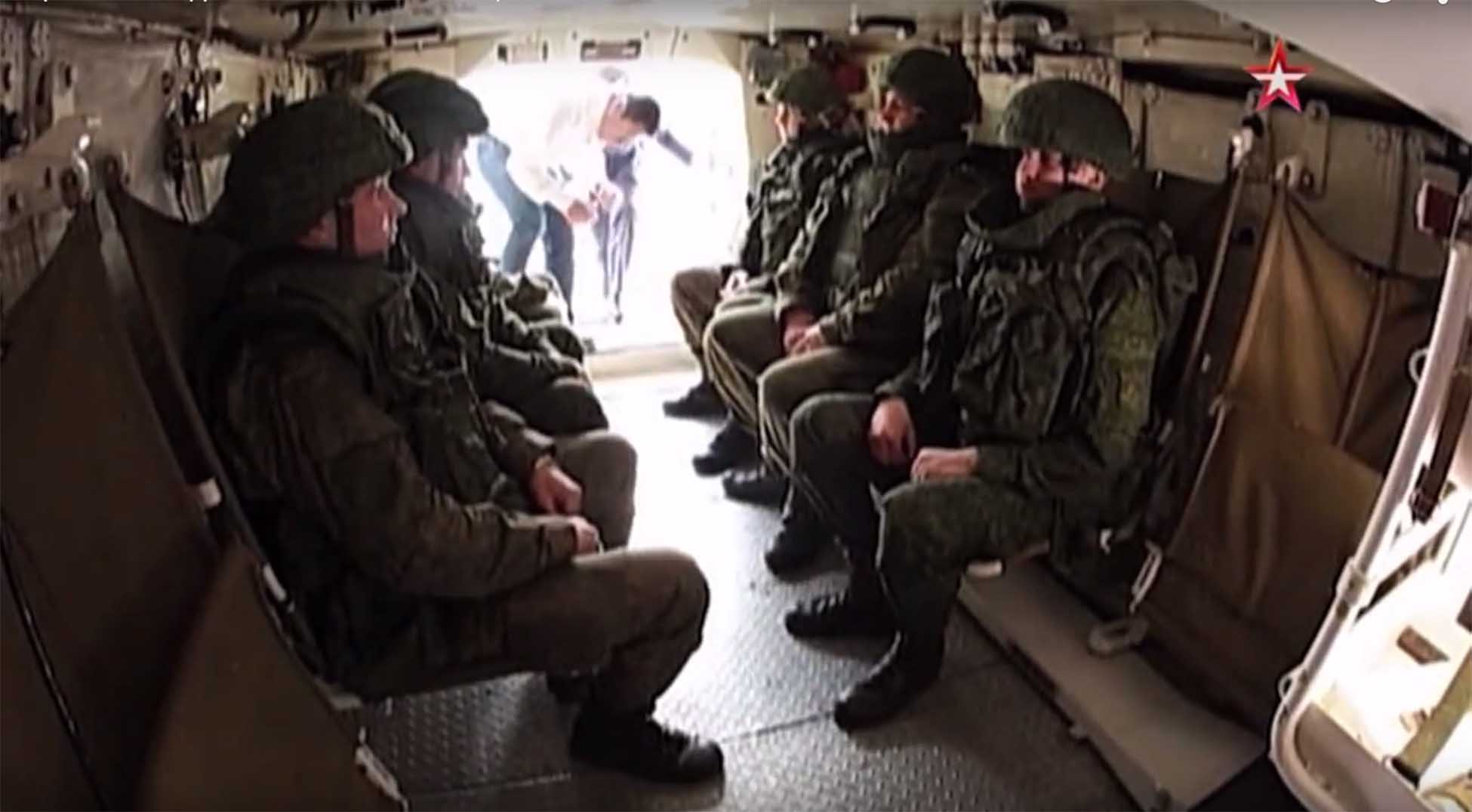

968
типа сложно понять ?
А вдруг там был наводящий вопрос?
Судя по приведенным Вами фотографиям днища, обитаемое отделение Т-15 имеет пол в виде разнесенной броневой преграды. Наружная поверхность этой преграды – гладкое днище машины, а внутренняя – пол БО. В пространстве между ними находятся торсионы, которые примут на себя часть энергии при взрыве под днищем.
Т.е. можно сказать, что на Т-15 реализовано вполне очевидное конструктивное решение по повешению противоминной стойкости. Есть ли объективнее технические причины для критики данного решения?
969
https://sun9-39.userapi.com/impg/lOofDOEi1xlEi65tOh7WEb4WaBgKbgdVuNv9dw/hJuJFvJchRU.jpg?size=2304x1936&quality=96&sign=36f9b362ad3eb22be00e2412292976de&type=album
там есть днище, и фальшпол, вот все что там есть, машина выставочный макет, поэтому ожидать от нее хоть каких реальных тех.решений слишком оптимистично
может я конечно ошибаюсь и машина набита магией под завязку, но нет
причины ? в армию пытаются пропихнуть говнину с уровнем защиты БМП-3, но массой тяжелее танка, которая еще при этом и никогда не являлась реально продуманной конструкцией, еще причины нужны ?
p.s необходимость мощной ПМЗ ДО на машине с передним расположением МТО можно кстати объяснить ?
Отредактировано Wiedzmin (2024-02-11 13:09:35)

976
n0rm написал(а):
Есть ли аргументы в пользу данного утверждения?
вы фотографию через открытую дверь где видно амортизатор не видите ?
n0rm написал(а):
Выглядит диковинно, стоит дорого. Прекрасный экспортный товар.
это еще прекрасная причина открывать дела на всех участников этого недопроекта ага
977
там есть фальшпол,
А толщина и материал?
978
видно амортизатор
Мне не видно.

979
n0rm написал(а):
Мне не видно.
https://sun9-46.userapi.com/impg/VKJEnvB-y4WE1jo7ofyh-lofBt3y0s9ERkUAfg/Kgwq-YXv9Ws.jpg?size=1752x1314&quality=96&sign=a404d78847d39e91b875420a93575056&type=album
так виднее ?

980
так виднее ?
Почему решено, что указанное устройство является именно амортизатором?
достаточно было проанализировать как появилась блевань в виде Т-64, и просто начать репрессии в КБ(всех) и МО, делов то, но да, этого не делали тогда, не будут делать и теперь
Разработчик выполняет требования Заказчика. Поэтому на  последнем вся полнота ответственности.
