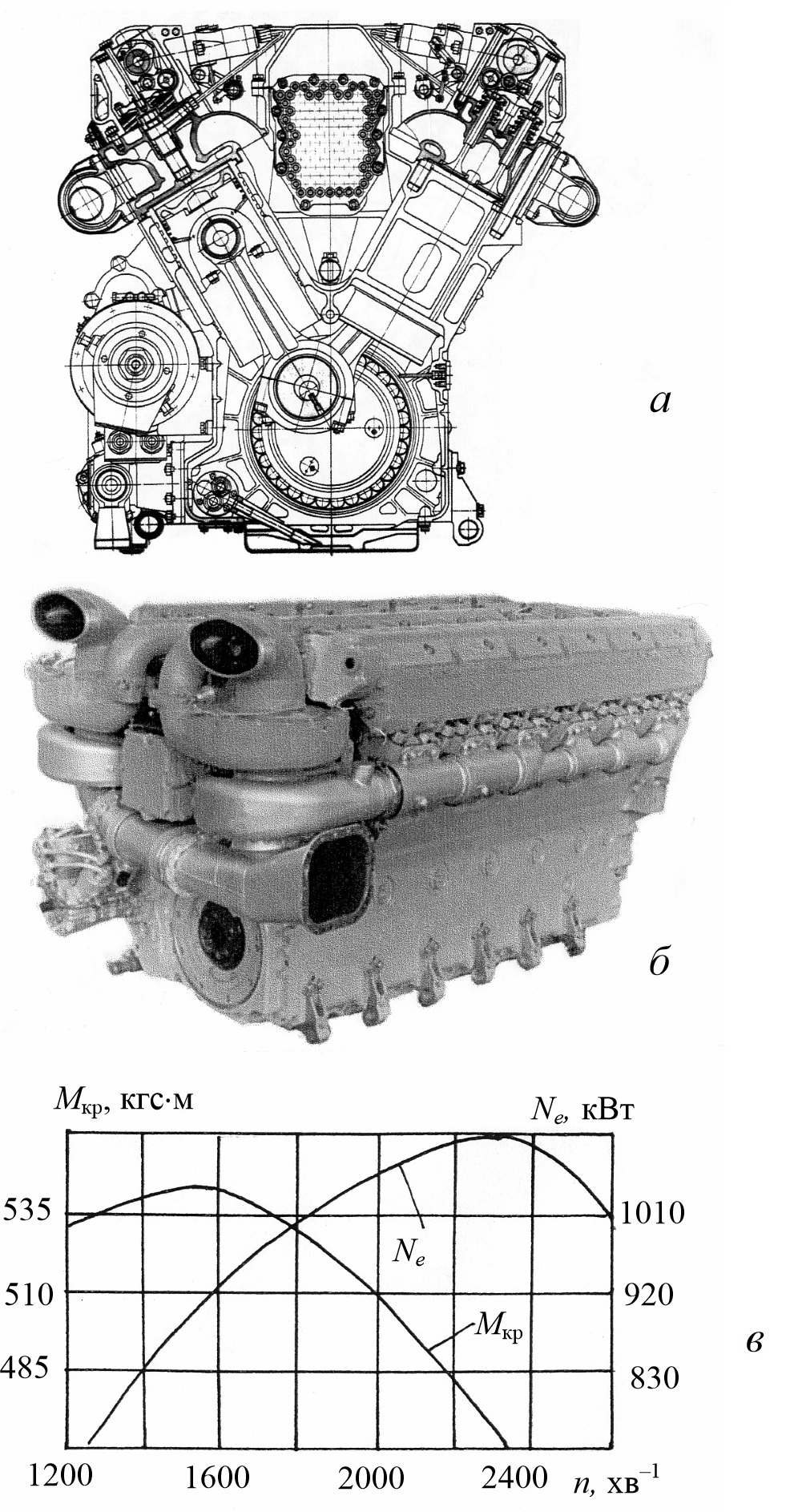

- ТНВД с кулачковым валом выглядит странно. Будто не от «Арматы», а со старых вариантов 2В.
- впервые официально показан составной поршень со стальной головкой. По-видимому, вариант алюминиевого поршня с защитно-каталитическим покрытием отвергнут окончательно.
- впервые официально показаны главный и прицепной шатуны 2В. Шарнир прицепного шатуна это самое слабое место Х- образных моделей, препятствующее увеличению максимальных оборотов дизеля и ограничивающее его ресурс.

В правом нижнем углу КВ дизеля 2В

У  звездообразных   тоже  прицепные  шатуны  -  вроде  проблем  не  было  .  Ругают   вилчатые  ,  однако  на   УТД  20-29  стоят  и  ездят .
Вообще   2В  какой-то  Франкинштейн   ! :D   Коренные  подшипники  Ролики  (  как  на  ЯМЗ-240  и  УТД  )  ,  шатуны   прицепные  ,  как  на   В2  .
  Ну  не  хватает  ума  (  закономерно  -  30  лет  убивать  образование  )   соприте   МТУ   880  серии  ,  распилите   возьмите  за  основу  (  как  китайцы )  ...  НЕТ  ,  будут  пилить  бабло  ,  как  на  "  платформе  "  :angry:
938
Вообще   2В  какой-то  Франкинштейн   !    Коренные  подшипники  Ролики  (  как  на  ЯМЗ-240  и  УТД  )  ,  шатуны   прицепные  ,  как  на   В2  .
При этом лицензии на Дойцовские двигатели для Урала и ГАЗ в 70-80-х покупали элементарно, хотя и они не похожи на свои прототипы.
Вон Венчай который на МАЗ ставят - Штейер тот же все наработки которого спи.. MAN.
Да какая то у нас странная хрень. То заделать на Звезде какой то М150 Пульсар где из нашего нихера нет, то пытаться уже 40 лет довести до ума шизофренические 2В
939
n0rm написал(а):
прицепной шатуны
Ляяя погуглил что такое прицепной шатун! Как это развидеть!? Всегда считал что V образных просто рядом отдельный шатун, смотрел видео ремонта дизелей грузовиков в Основном Мерсы и МАНЫ из 90-х там такого не было.
940
  Это  пошло  из  довоенных  годов  ,  когда  масла  были  Никакие  (  удельное  давление  и  линейная  скорость )   ,  потому  и  делали  шатунные  (  как  и  коренные  )  шейки  большой  площади .
Современные  масла   держат  как  повышенное  давление  ,  так  и   большие  линейные  скорости ,  потому  и  стало  возможным  ставить   на  одну  шатунную  шейку   два  шатуна .
Конечно  можно  было   увеличить   ширину   ШШ   ,  но  тогда  очень  сильно   снижалась  прочность  КВ  и  нереально  увеличивалась  длина  мотора  (  соответственно  и  Масса ) .

У звездообразных тоже  прицепные  шатуны  -  вроде  проблем  не  было.
Верно. И у 2В-12 тоже нет проблем. Целых 450 моточасов. Если газовать не сильно.  :)
То, что шарнир прицепного шатуна самое слабое место всей конструкции является оценкой УКБТМ.
Отредактировано n0rm (2024-02-10 13:39:49)
945

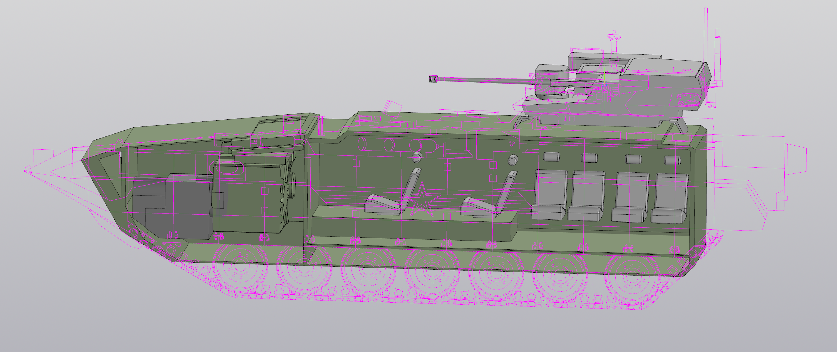

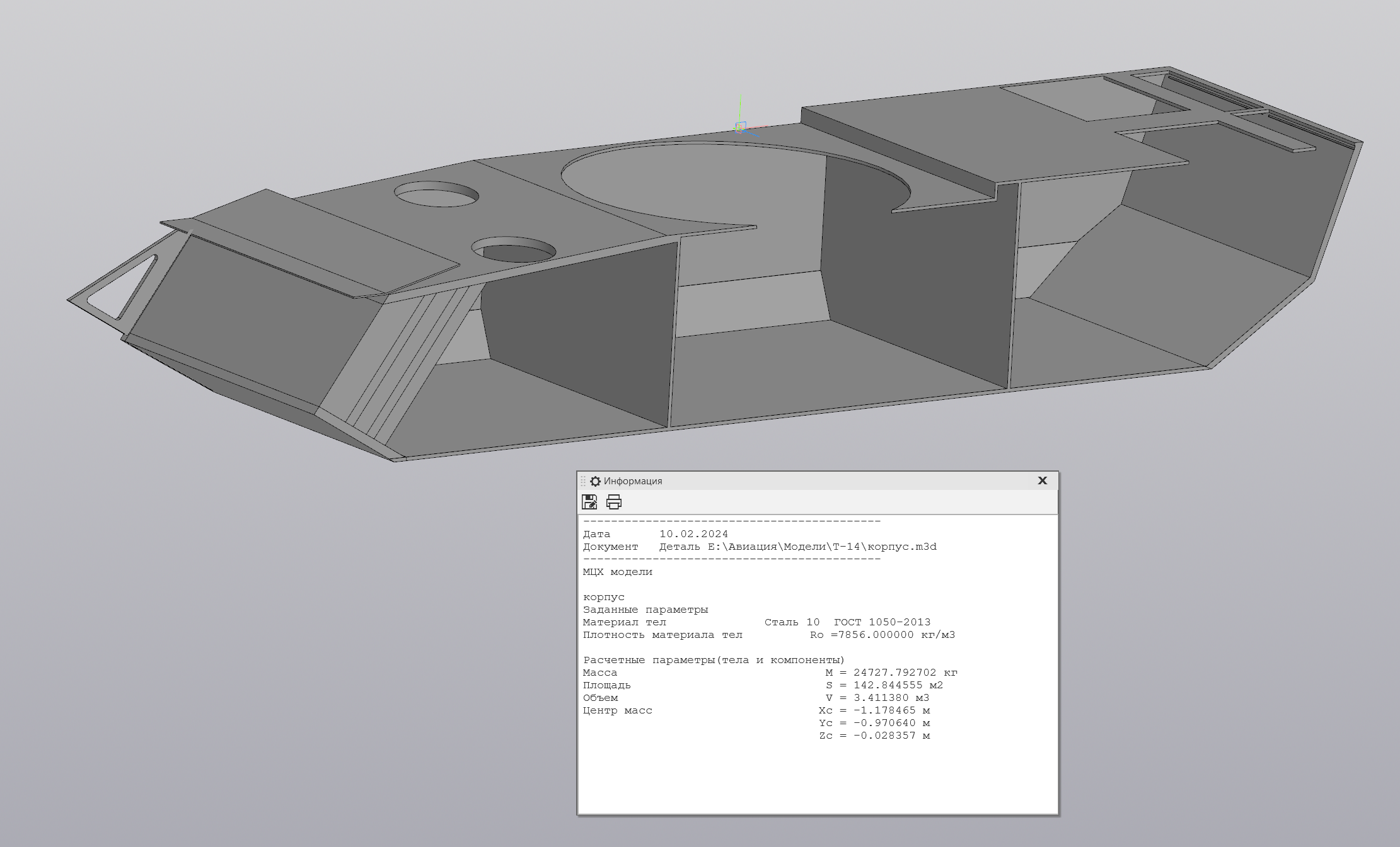

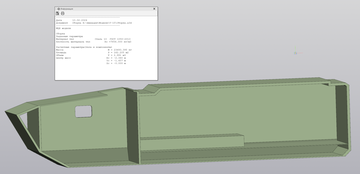

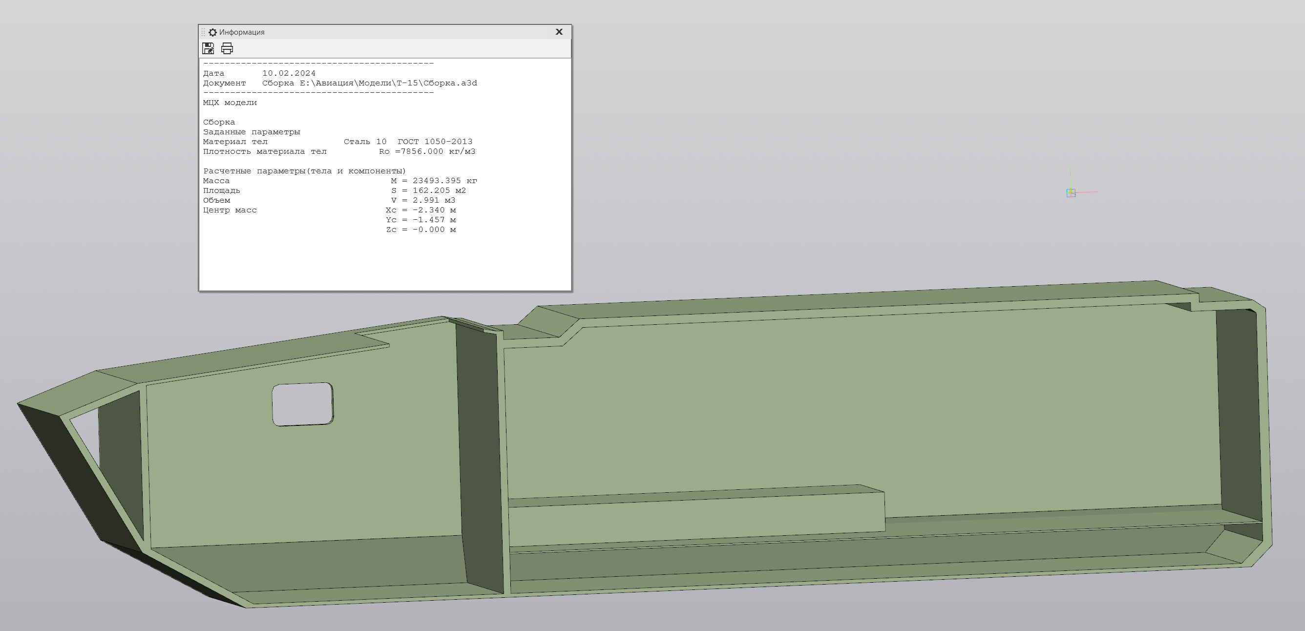

В принципе массы корпусов близки, наверное лобовая деталь Т-15 тоньше, в неё сейчас упирается коробка передач. Уменьшая лобовую деталь с 200 мм до 100 мм снижаем массу корпуса на 1700 кг
http://upforme.ru/uploads/000a/e3/16/2359/t997069.png
http://upforme.ru/uploads/000a/e3/16/2359/t45260.png
Отредактировано paralay (2024-02-11 00:05:13)

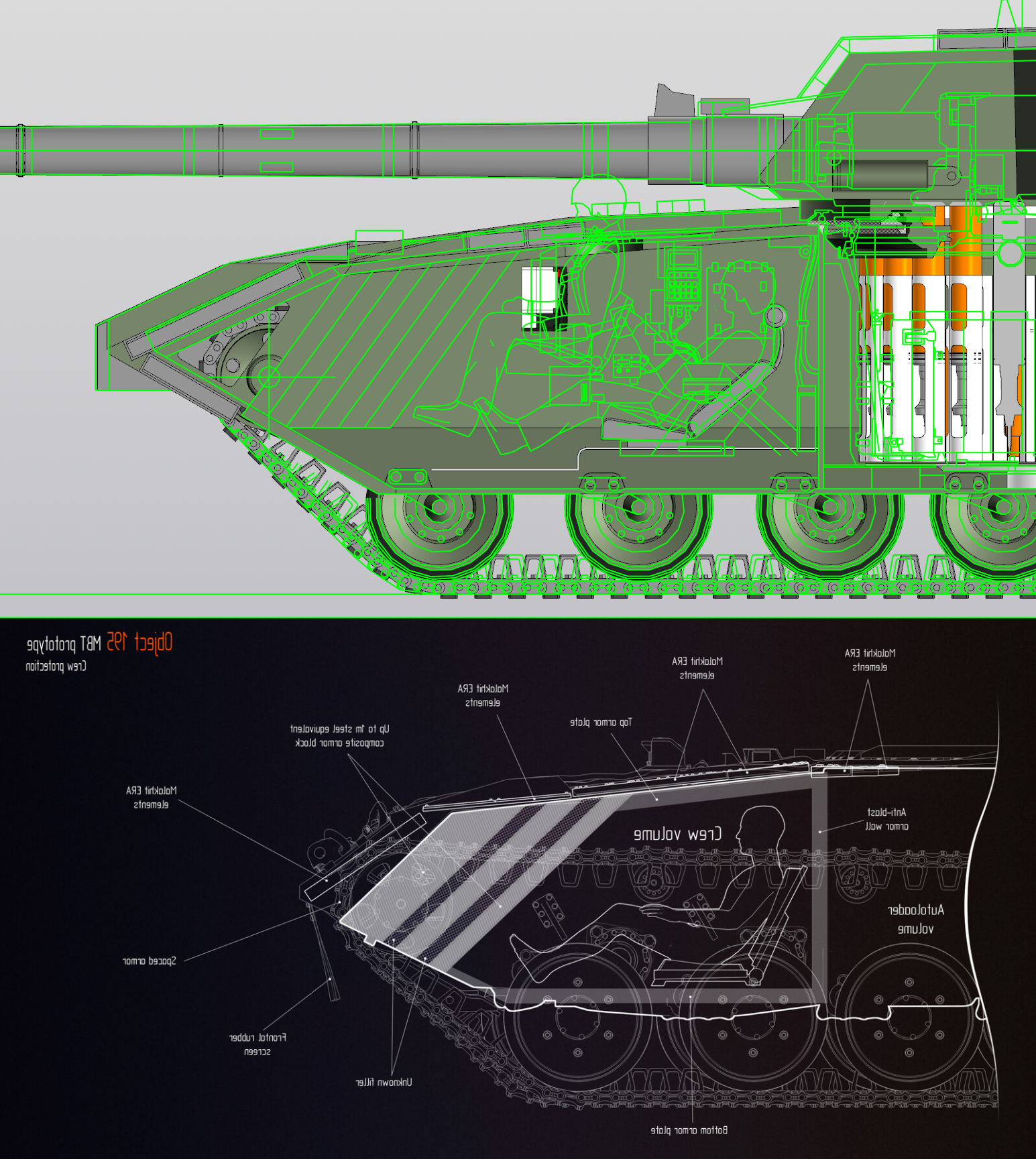

https://sun9-23.userapi.com/impg/6p_cmNi3FlWRtIQVpkJRA6Av3Lon2m4g9hgyuw/GhK_eU2CEhg.jpg?size=1543x1233&quality=96&sign=3c3655224f6e9103e993d1d577be20f9&type=album
https://sun9-12.userapi.com/impg/fBdQxEj4mYAOTyrGwMfBmFO4kMqXqGLlK7cvzg/T2QtPnqyHLM.jpg?size=2250x1500&quality=96&sign=e7eb2eda384abc2cb86fe71ee6f54b72&type=album
это все та же 45мм что и была в жопе Т-72, вы можете хоть изредка смотреть на фотографии того что пытаетесь моделировать ?
Отредактировано Wiedzmin (2024-02-10 23:50:49)

Моделирование неизвестного объекта есть путь множества итераций  :glasses:
954
там по фото вполне ясна бОльшая часть конструкции, и насколько херово это все спроектировано

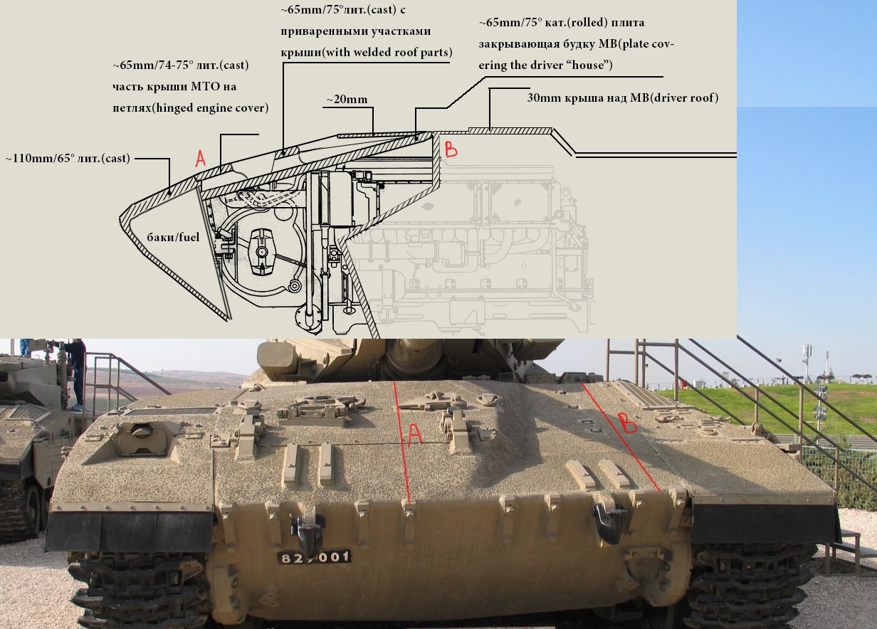

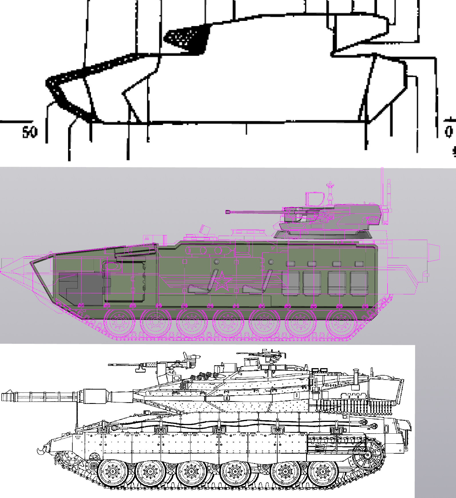

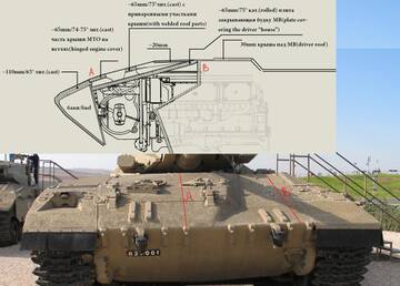

Что значит "херово"? Бронирони недостаточно? Так зарубежный аналог тоже не блещет, хотя и танк
http://upforme.ru/uploads/000a/e3/16/2359/t265235.png
http://upforme.ru/uploads/000a/e3/16/2359/t150691.jpg
956
меркава пример проектирования чего то под идиотское ТЗ в условиях когда нужно было хоть как то обеспечить защиту от древних поганок не имея опыта ни в чем, а под руками были только говно и палки, и палки кончились давно, в итоге появилось кривое решение "проблемы" которое самое стало проблемой
да его там просто нет
что до Т15 это пример современного подхода к танкостроению в целом, т.к делается не боевая машина под реальные задачи, а "линейка продуктов", и т.к делается это все на похер(и ТЗ составить некому, и проверить что сделали тоже), то самое быстрое что могли сделать это просто развернуть Т14 задом наперед, и вкорячить туда рубку без брони, списав на бред типа "ну типа там КАЗ все сдюжит, и еще МТО спереди"
в итоге получилась помойка еще хуже той же меркавы и намера в некотором смысле

Брони нет, а масса "броневанны" больше 23 тонн, за чей счёт будем ужиматься?
Подозреваю, что размеры машины определило десантное отделение, с учётом транспортировки в нём "беспилотного наземного транспортного средства". Для этого нужна "дверь - аппарель" и тряпошные сидушки
А ещё "погреб" по всей длине, высотой 250 мм. Для чего это, противоминная защита?
958
Мто
Вы пытаетесь показать что-то типа БМР, в реале там по фото скорее всего тупо плита на днище и всё
Реальная масса точно больше
959
А такое требование у Т-15 есть? Транспортировать луноход именно внутри десантного отделения и одновременно с десантом?
960
это как?
