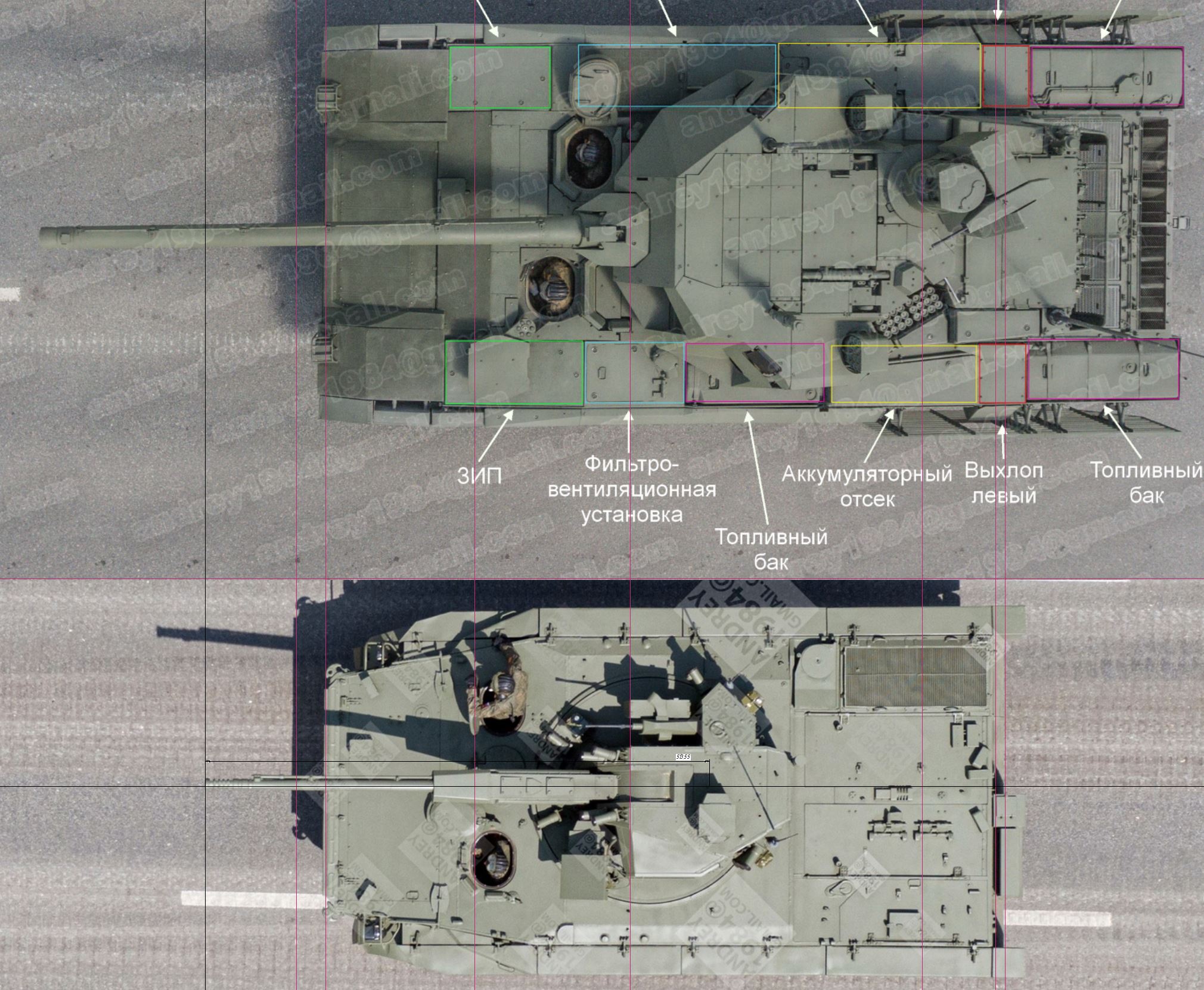

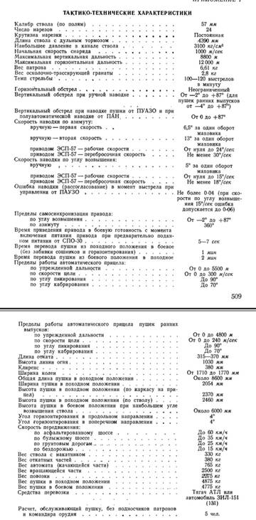

Размер и масса
http://upforme.ru/uploads/000a/e3/16/2359/t595137.jpg
http://upforme.ru/uploads/000a/e3/16/2359/t978717.jpg

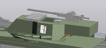

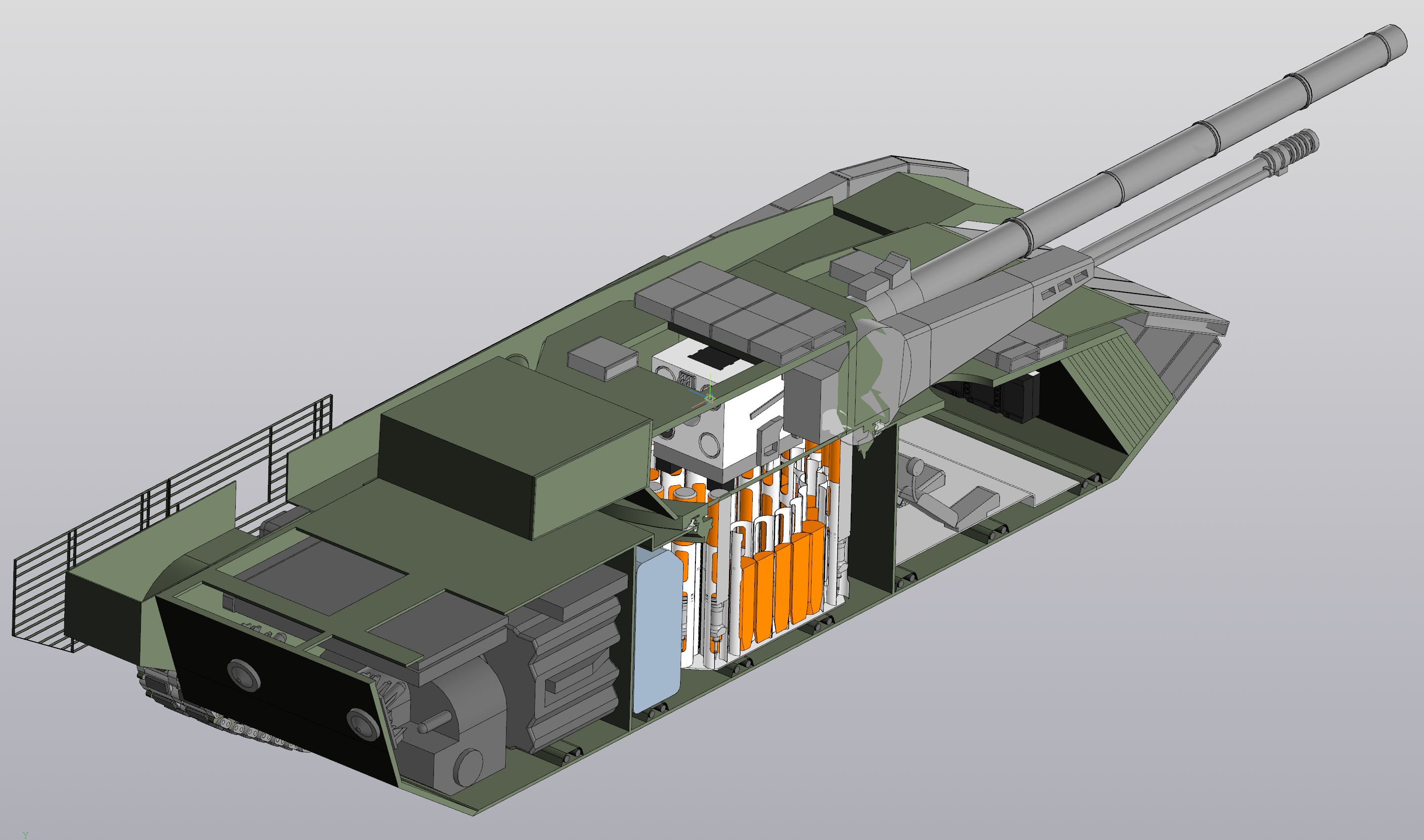

evgeg написал(а):
Не, такой мощный ствол я бы поставил рядом. А "дробовик" на месте корзины
http://upforme.ru/uploads/000a/e3/16/2359/t720180.jpg
Отредактировано paralay (2024-01-24 21:32:15)
ну нету там в НЛД никакой брони

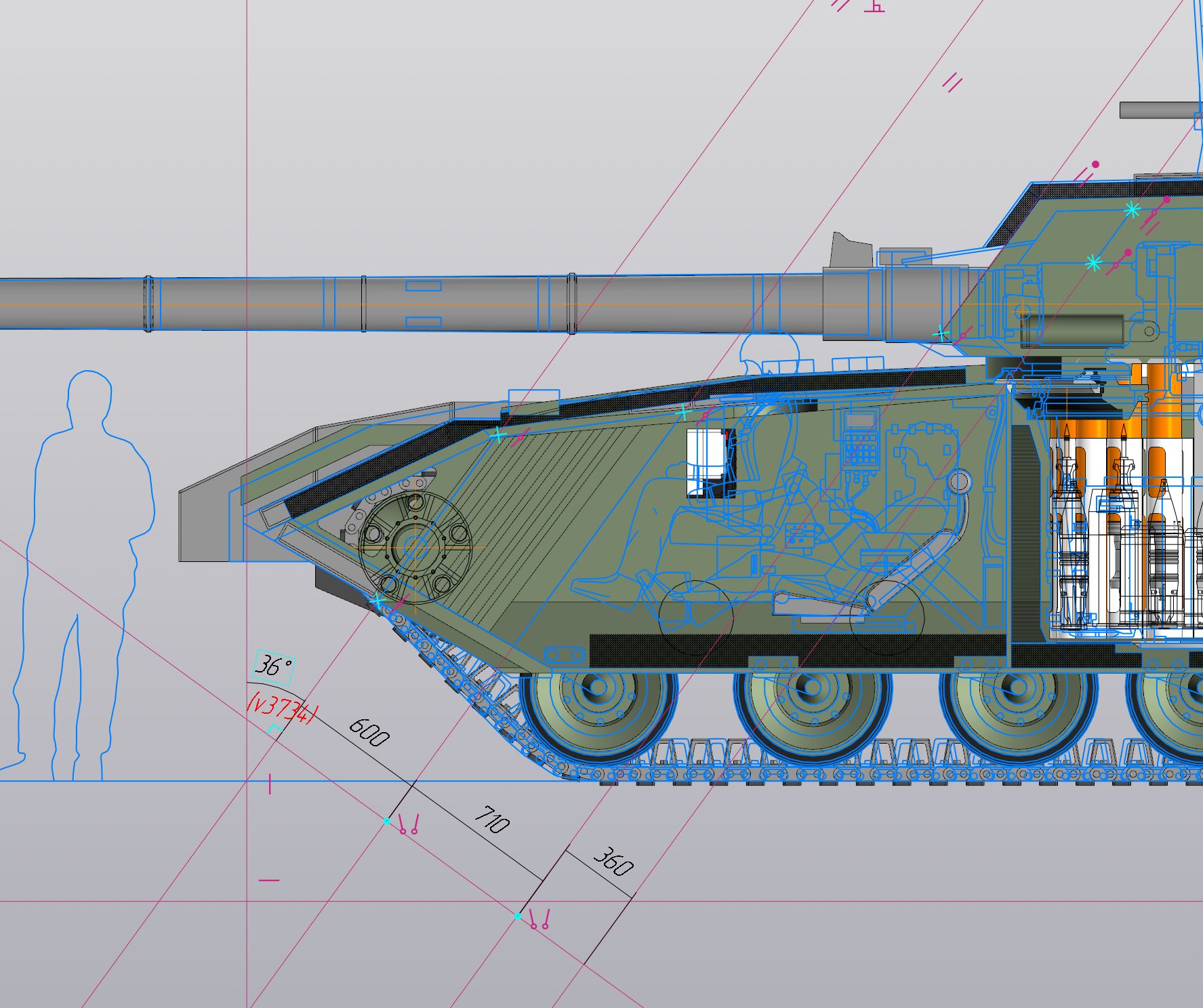

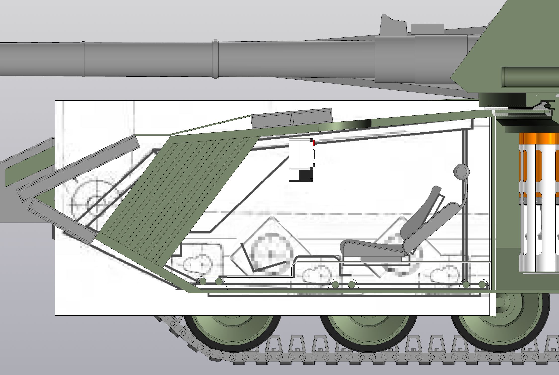

А у меня что? НЛД выше поднята должна быть?
http://upforme.ru/uploads/000a/e3/16/2359/t285481.jpg

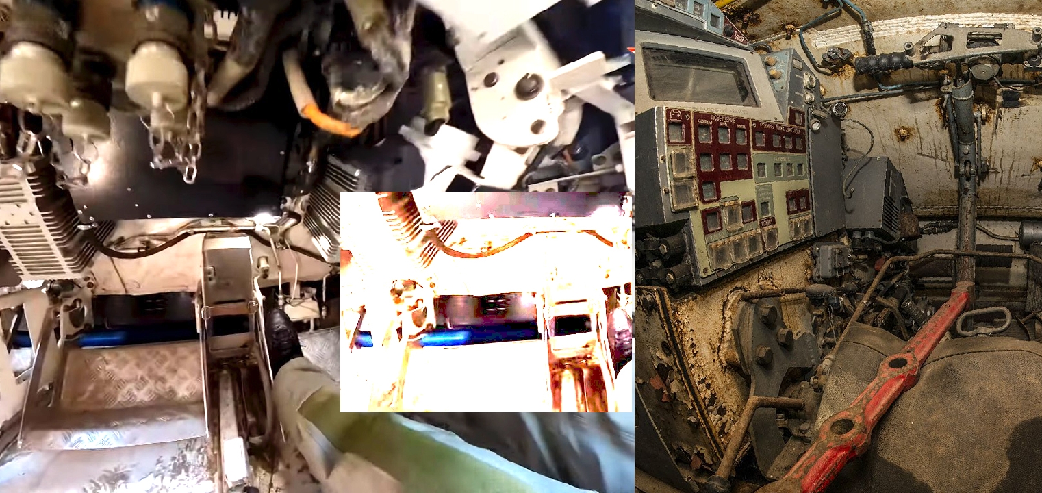

https://sun9-17.userapi.com/impg/TSBy9sPOeuecIlYqucxUqI5vp1yoRwbL9OIghA/TgxUbVMXajM.jpg?size=1280x853&quality=96&sign=29a8ccd796211d21b60aa206e9aa46ae&type=album
https://sun9-3.userapi.com/impg/1KquDafBIqwSvxDnv2Tw0qx1k9pWEPs6KepEXg/8H2EEbK-ZZE.jpg?size=2560x1334&quality=96&sign=31468345003639c385a538cf5f37f8d1&type=album
https://sun9-26.userapi.com/impg/pHlECOjMleCRQhXR9lccj8ib04I9duGcMK8bMg/e3Jp_dzUXdk.jpg?size=2560x1156&quality=96&sign=79adad82fe65c2160e92cf261fdb8fba&type=album
https://sun9-69.userapi.com/impg/07eaTxhrPjfKe-K4N2E5-VkcOyKZa47qCEolWw/RhMXTh2HxMs.jpg?size=2560x1412&quality=96&sign=ac71c4c42d0bb67413ea5a606917a068&type=album
https://sun9-47.userapi.com/impg/BqPE4ZxAUMX7xocDDcX5Dpbqu7FOAMdgAUg7NA/xTBsfrhT9Ag.jpg?size=2560x1348&quality=96&sign=b6cc15522406b5f9fe92f5d1e790c5d6&type=album
у вас весь лобовой узел собран как то неверно
Отредактировано paralay (Сегодня 21:32:15)
Не факт, что "такой мощный ствол" сбоку будет иметь точность - все-таки будет разворачивающий момент. И вообще, зачем 57мм на танке ? Ему разве своей не будет хватать ? На БМПТ ее можно ставить, но на танк - сомнительно. В крайнем случае - 30мм АП.

Я ориентируюсь на положение танкистов
http://upforme.ru/uploads/000a/e3/16/2359/t658314.jpg
916
ориентируйтесь на реальную конструкцию что отлично видно
Отредактировано paralay (Вчера 23:32:15)
Зачем танку два "дырокола" ? Какой БК будет у 57-мм АУ-220? Как осуществлять селективное заряжание?
Дополнительная автоматическая пушка должна решать задачу по поражению/подавления противника прежде всего во время перезарядки (на крайний случай при выходе из строя основного орудия), а также поражения противника на больших УВН, недоступных для основного орудия. Кроме этого хотелось бы иметь автоматическое орудие обеспечивающее круговую самооборону танка и борьбу с малокоростными  танкоопасными целями: NLOS ПТУР, БПЛА.
Исходя из этого возможны следующие варианты реализации:
1. Автоматическая 30-мм пушка имеющая независимый от основного орудия привод вертикального наведения (аналоги AMХ-30, об.185, Т-72М2 Moderna), 12.7-мм пулемет или  на крыше башни под управлением командира танка и скомплексированной с датчиками КАЗ
2. 12.7-мм пулемет спаренный с основной пушкой, с вращающимся блоком стволов для возможности ведения длительного огня (аналог немецкий RMG) и 23-мм пушка АП-23 или 30-40-мм пушка гранатомет, смонтированный на турели кругового вращения на крыше танка, с возможностью ведения огня боеприпасами с дистанционным подрывом (как на перспективных танках НАТО)
Борьба же с вертолетами противника  должна возлагаться в первую очередь на комплекс управляемого вооружения танка.
Отредактировано CyMPAK (2024-01-25 10:54:51)

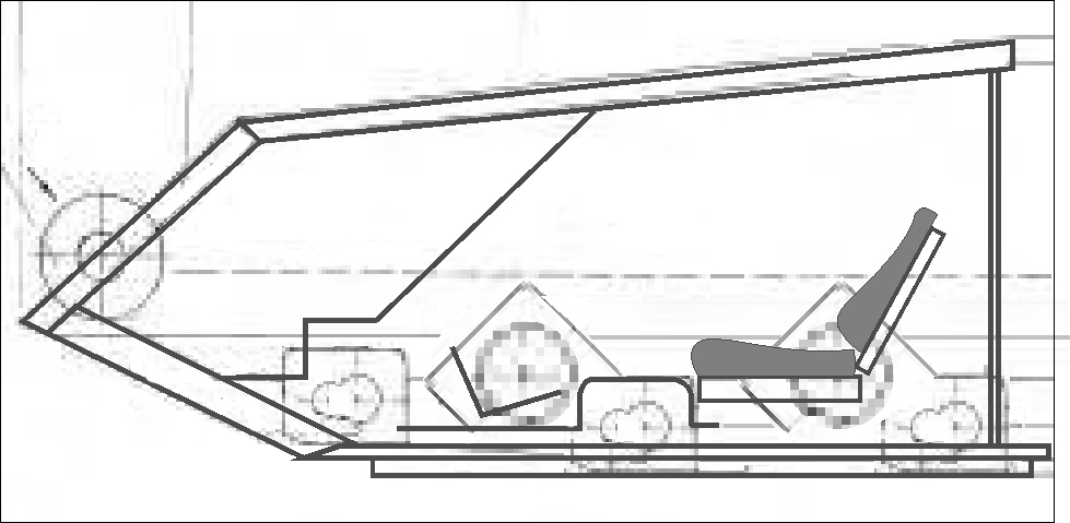

одна большая дырка под ноги и все
Призовем деда
http://upforme.ru/uploads/000a/e3/16/492/t740433.jpg

Так и у  современных западных танков (Type 10, Leclerc, Challenger) в НЛД нет пакета многослойной брони. Видимо, считается, что в НЛД трудно попасть за счет эффекта экранирования данной зоны рельефом земной поверхности, а сверху прикрывает ВЛД ( снаряд летит по баллистической траектории, следовательно, залететь в НЛД он может только при стрельбе в упор, а это означает, что  что-то уже пошло не так и допущены существенные тактические промахи в боевом применении

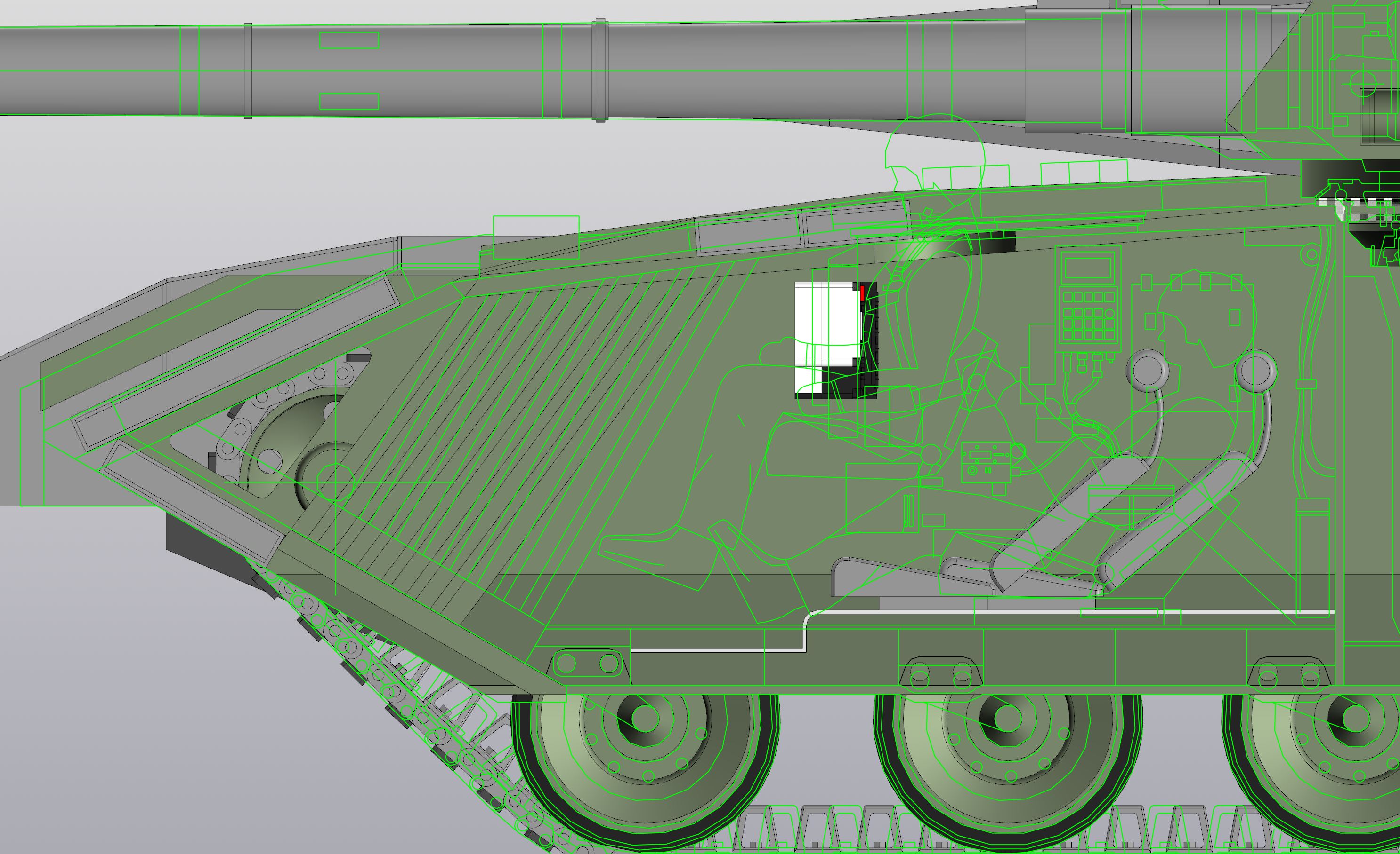

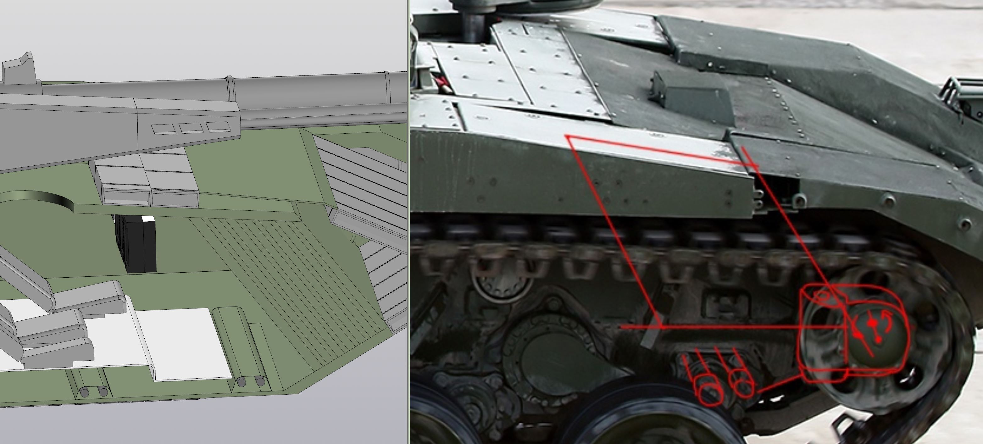

konstine написал(а):
Сиденья в один ряд. я так вижу(с)
мы где то рядом ходим и кажется близки к реальному исполнению
http://upforme.ru/uploads/000a/e3/16/2359/t742565.jpg
вы - точно не рядом, т.к не видите что вам уже 10 раз показали
