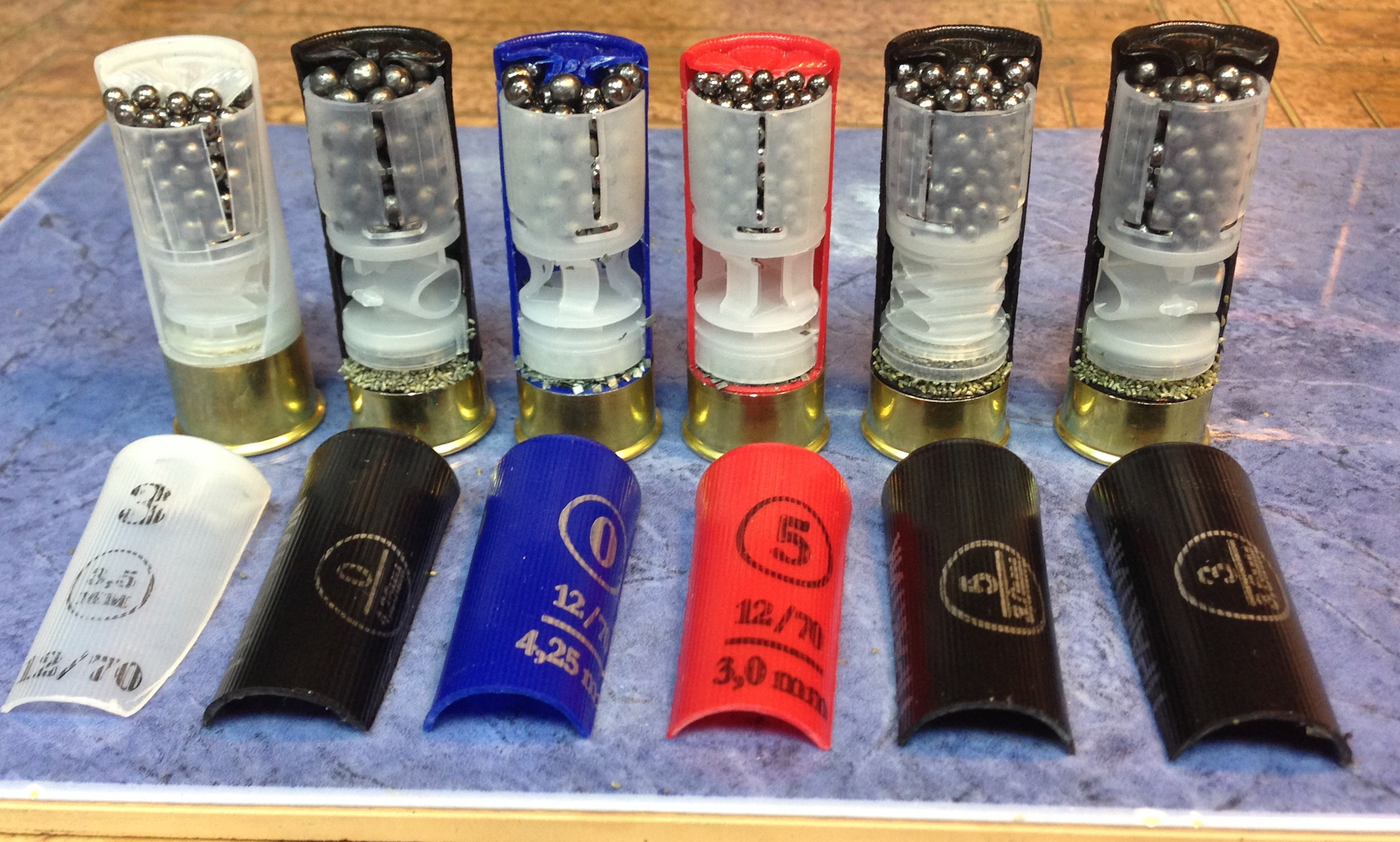

Начальная скорость картечи должна превышать скорость цели в 1.5 - 2 раза минимум, калибр картечи вероятно 5 - 9 мм. А вот что будет стрелять этим патроном надо решить, специальное орудие типа АГС, 30 мм пушка или сразу Деривация 57 мм?
http://upforme.ru/uploads/000a/e3/16/2359/t597454.jpg

Уважаемый Паралай, у вас на фото патроны с дробью,картечи там нет.
Ружейная картечь — крупная дробь для охотничьих ружей, диаметром от 5,25 до 10 мм. Согласно ГОСТ 7837-76, выпускается картечь диаметром 5,25; 5,60; 5,70; 5,80; 5,90; 6,20; 6,50; 6,80; 6,95; 7,15; 7,55; 7,70; 8,00; 8,50; 8,80; 9,65; 10,00 мм.
Раз вы предлагаете для борьбы с БПЛА и в калибрах 30 мм +, то картечь разумнее делать , не из мягкого  свинца, а из стали.

Уважаемый Паралай, у вас на фото патроны с дробью, картечи там нет.
Я это знаю, картинка чисто для иллюстрации.
