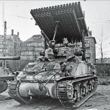

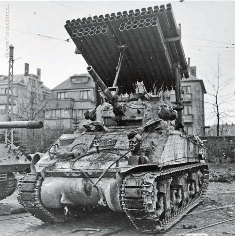

Тоже верно, там сейчас лежат снаряды, для загрузки которых в АЗ танку нужно выходить из боя, а экипажу вылезать из танка. Автоматизация на грани фантастики.
Впрочем, серьезно осовременить вооружение как Армат, так и Т-90, можно только вынужденно забив на защищенность и разместив крупногабаритные дальнобойные боеприпасы вне забронированного объема по типу РСЗО Каллиопа:
http://upforme.ru/uploads/000a/e3/16/183/t402240.jpg
Такую конструкцию можно сочетать с противодроновым козырьком, так что после израсходования вынесенного боекомплекта она будет усиливать защиту крыши. Но при наличии боеприпасов в ПУ это бочка с порохом, к сожалению.
