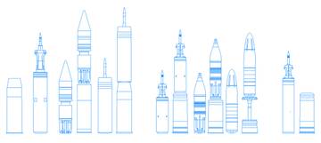

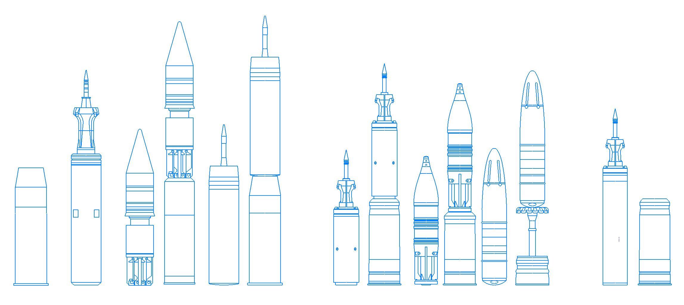

787
крыша МТО 15, в лучшем случае 20мм,как и участок крыши под башней
Урезал - 40830 кг, карусель заряжена, в стволе снаряд, бак в корпусе под горловину - 750 кг соляры
Первое про что вспоминают в контексте танковых пушек это лом
Давайте займёся, я не против, слева 152 мм, справа - 125 мм, корректируем
http://upforme.ru/uploads/000a/e3/16/2359/t618763.jpg
Отредактировано paralay (2024-01-06 16:54:12)

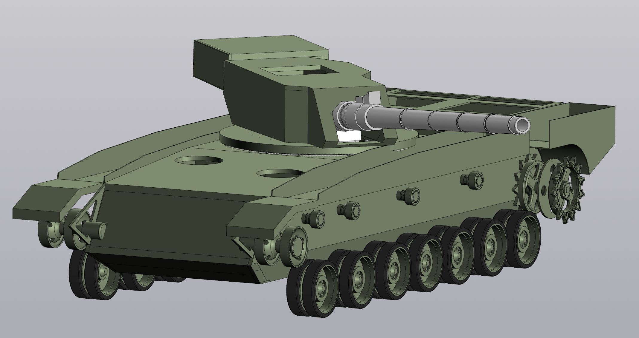

А нет ли желающих поучавствовать в процессе? Я модель выложу в любом доступном формате
http://upforme.ru/uploads/000a/e3/16/2359/t87796.jpg

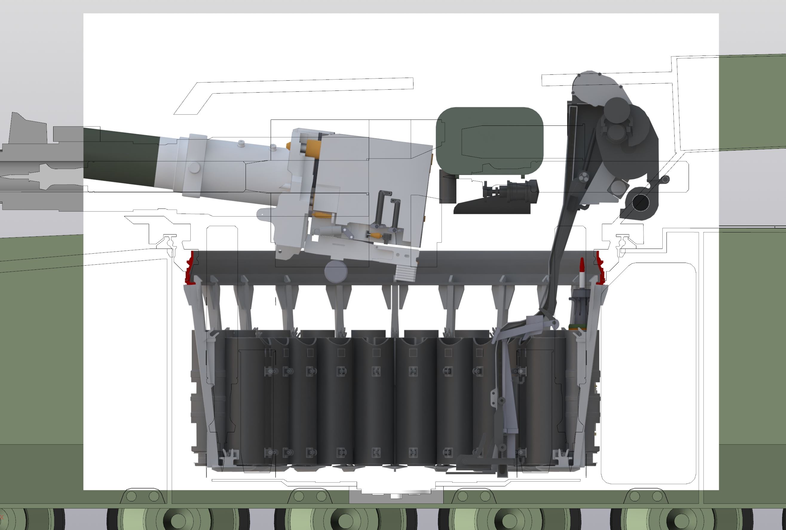

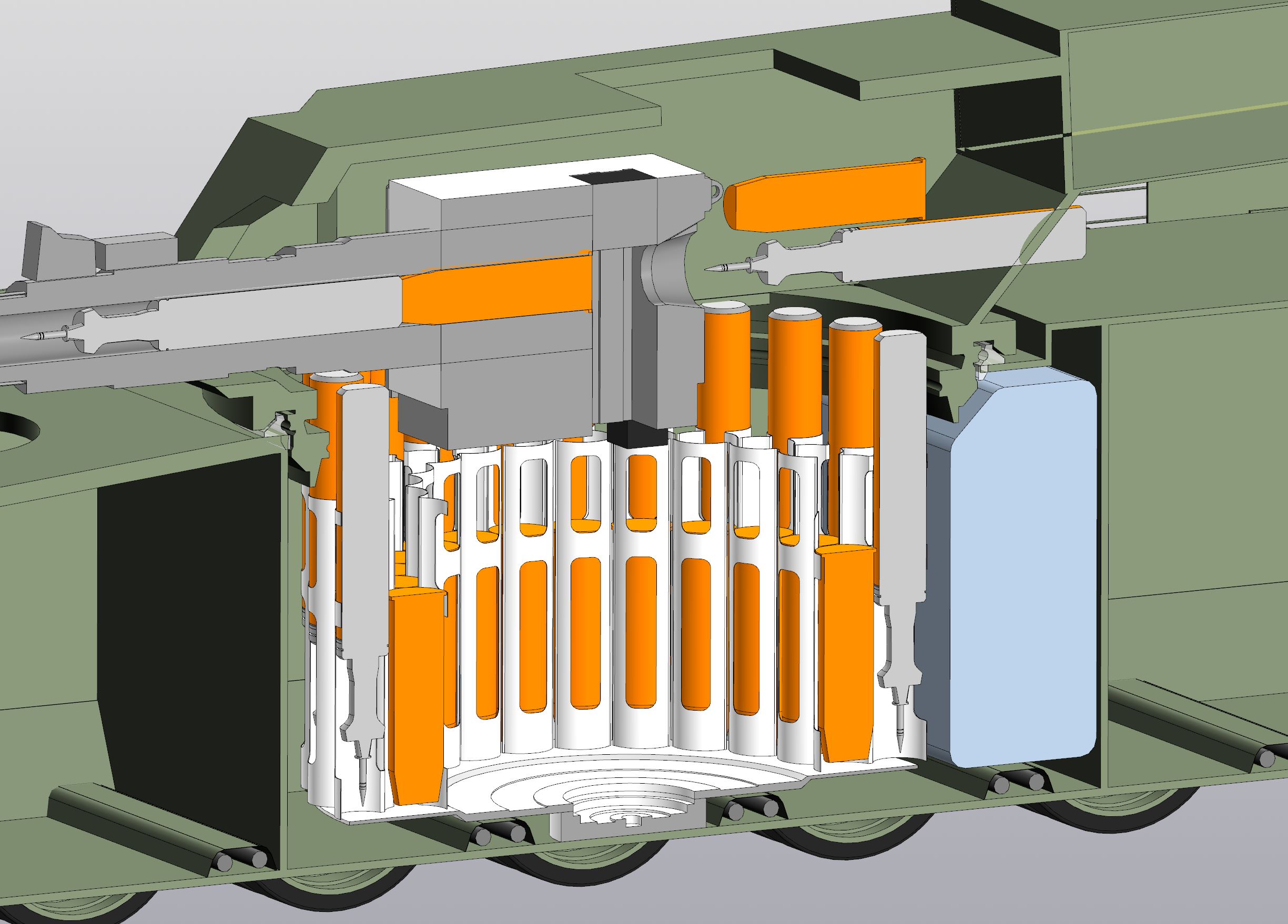

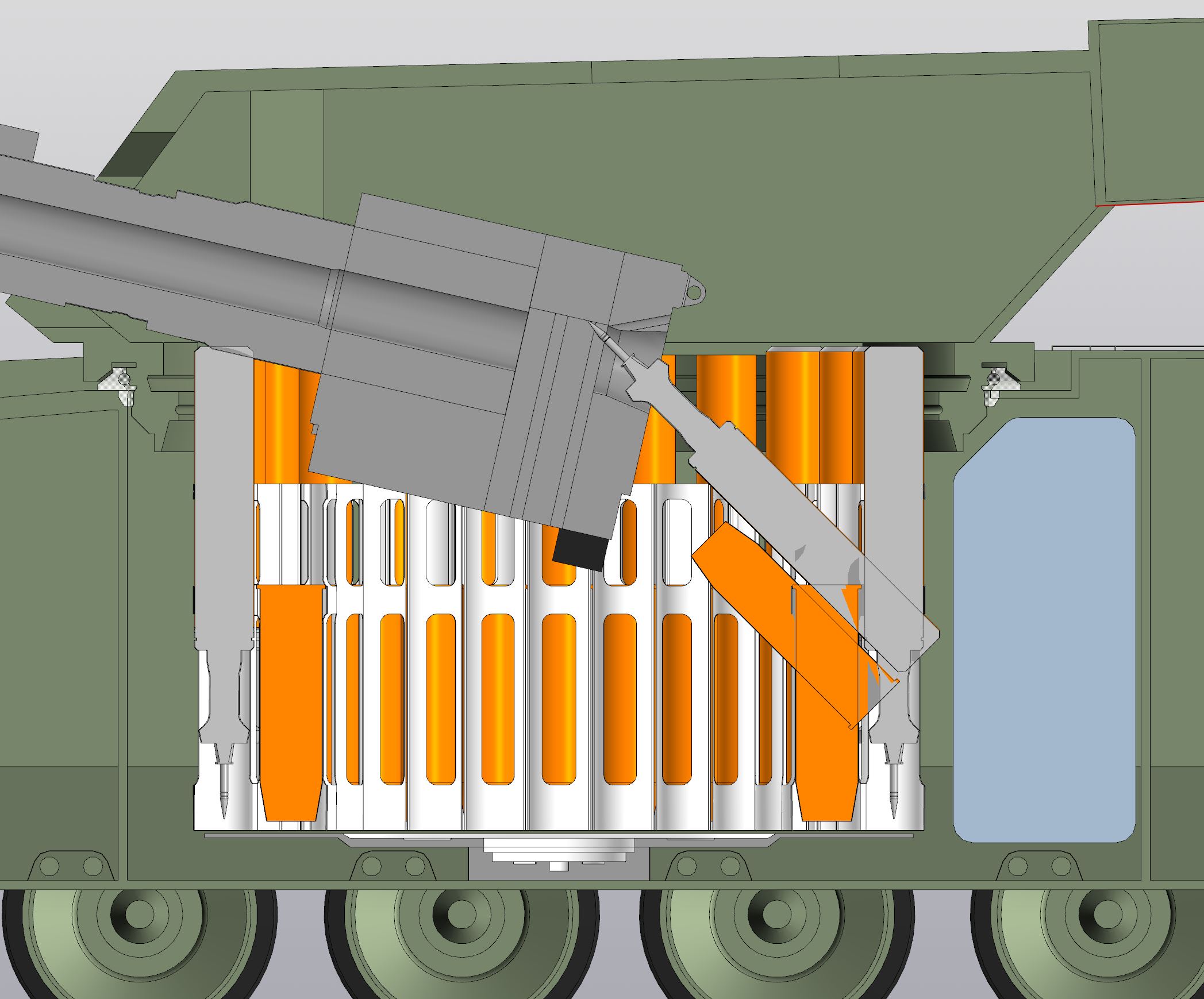

Очевидно, что 152 мм снаряды в карусели должны быть попками вверх, иначе никак
http://upforme.ru/uploads/000a/e3/16/2359/t12685.jpg
Отредактировано paralay (2024-01-07 13:31:42)
806
Совершенно очевидно, что это не так. Доступен же патент реального устройства АЗ об. 195 и его анимация.
807

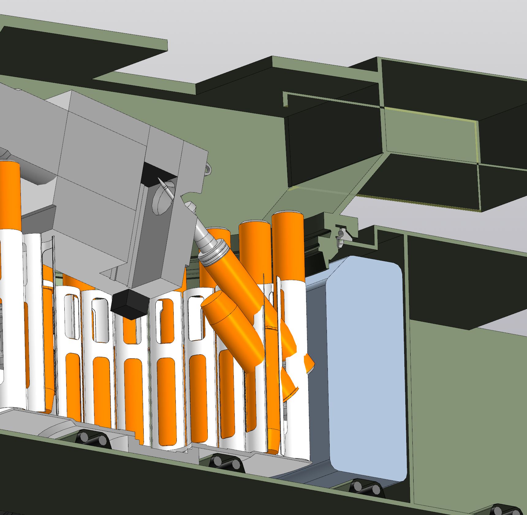

очень тесно
И ответ, почему на анимации всё так гладко. Пушка немного сдвинута вперёд и БОПС короче
http://upforme.ru/uploads/000a/e3/16/2359/t538057.jpg
http://upforme.ru/uploads/000a/e3/16/2359/t961901.jpg
http://upforme.ru/uploads/000a/e3/16/2359/t133421.jpg
Отредактировано paralay (2024-01-08 09:31:08)
808
Эта анимация?
https://bastion-opk.ru/ARMIA-2017/ART_ZDN9_ARMIA-2017_07.JPG
Так о какой пушке речь, 2А82 или 2А83?
Отредактировано Serj_ (2024-01-08 10:26:58)
809
Serj_ написал(а):
Так о какой пушке речь, 2А82 или 2А83?(Сегодня 10:26:58)
Казённик на моей моделе 2А82, о размерах 2А83 данных нет
810
А Вы не думаете что конструкция казенника 152мм может учитывать более длинные снаряды при тех же размерах БО?
