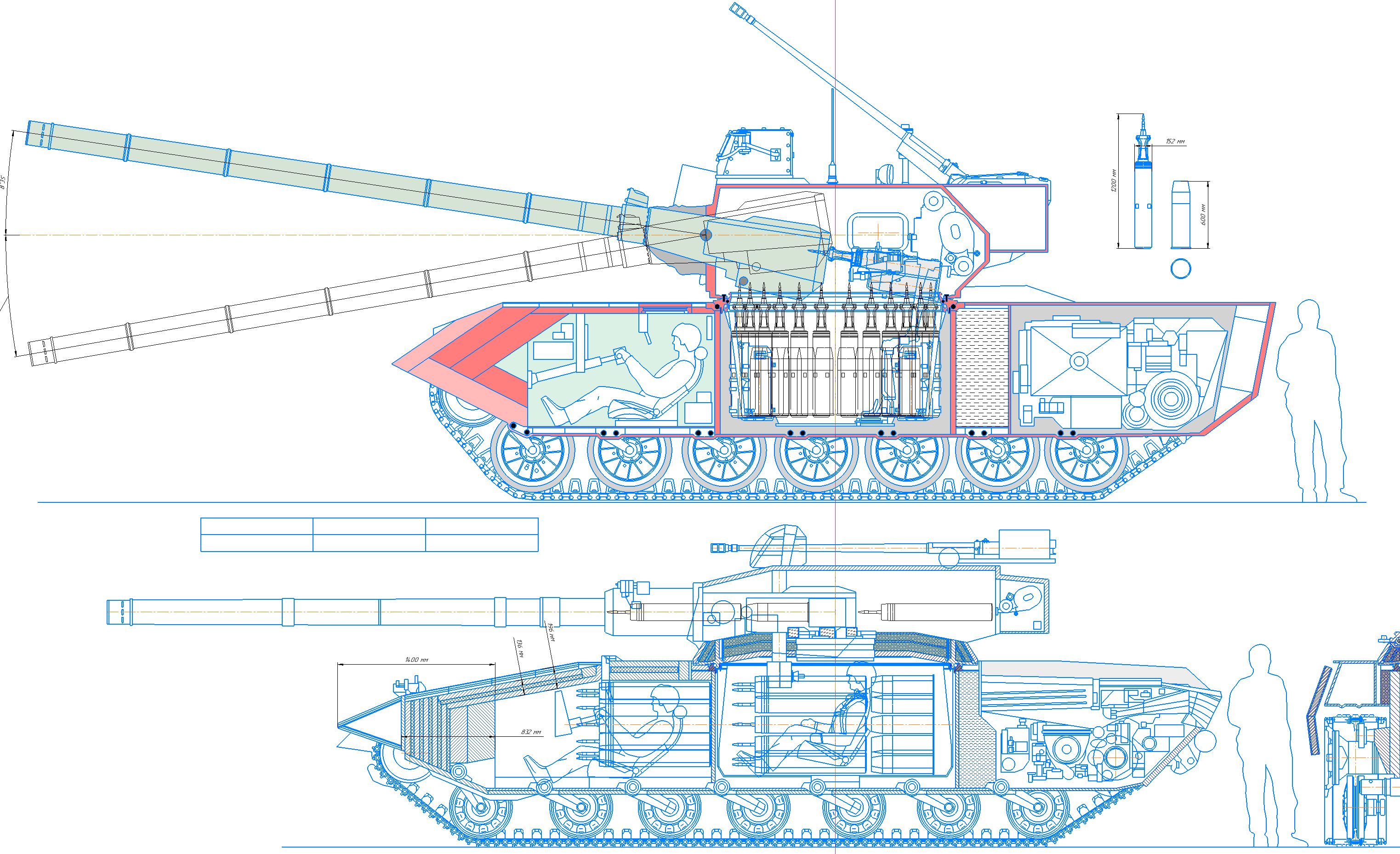

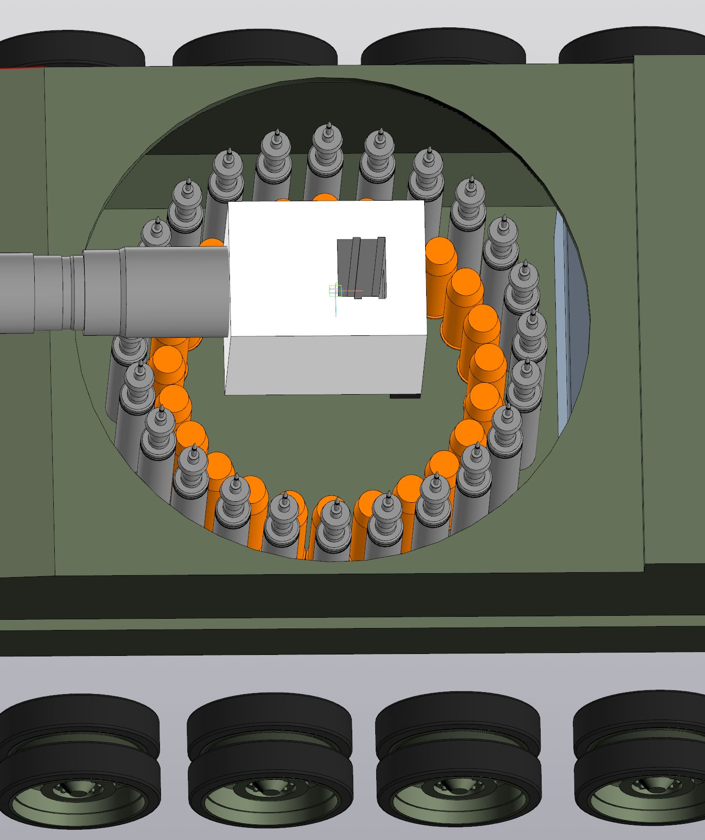

Буду рисовать сразу Армату-Плюс со 152 мм пушкой и противодроновой системой. 32 выстрела убралось в карусель, кстати
У 2А83 выстрелы раздельного заряжания. Был в сети патент на автомат заряжания, похожий геометрически на тот, что мог стоять на Т-95. Там 152-мм раздельных выстрелов помещалось 24 штуки в двух концентрических кольцах (в одном кольце заряды, в другом снаряды).
На вашем рисунке маловат объем заряда - выстрел короткий унитар, и при этом диаметр гильзы совпадает с калибром пушки (а обычно гильза значительно толще). У Вас  объем каморы литров 11-12, что для 152 мм очень мало - может быть в таком калибре и 23 литра, и 25.

У 2А83 выстрелы раздельного заряжания..
Точно, это я накосепурил

152 много лучше, как писал ВИМ, просто чудеса и дает то что не может сделать более мелкая
Но есть ньюанс - габариты и масса.
paralay написал(а):
32 в карусели без напряга
ага, а потом начать рисовать аз и полезет: тут чо-та места мало, там мало.
Serj_ написал(а):
Основной тип снарядов ОФС. Для 152мм пушки они есть?
есть, как же без него.
755
уже полезло, значит 24

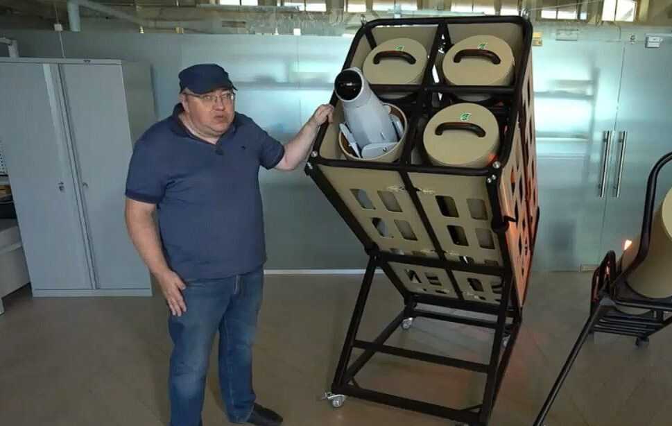

орудие на сколько выстрелов?
2А83 - 24 выстрела. Плюс 30 мм или 57 пушка

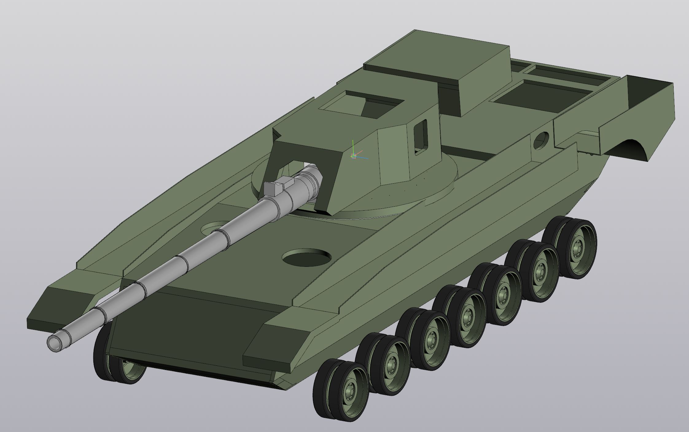

paralay написал(а):
http://forumupload.ru/uploads/000a/e3/16/2359/t559283.jpg
Интересно, какая непреодолимая сила заставляет уважаемого автора изображать съемный носовой модуль как неотъемлемую часть корпуса?

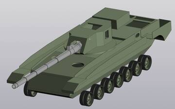

нет такой силы, 41.6 тонн
https://avatars.mds.yandex.net/i?id=5e06e11dc37c5b568316b0453213fab3_l-5235574-images-thumbs&n=33&w=1080&h=721&q=60
Есть вариант часть зарядов (не обязательно все) вынести в изолированную нишу. Выгорание преведёт только к невозможности воспользоваться частью БК.
Тем же ТУРам заряды не нужны, да и ОФСами не нужно вести огонь на 15км.
Отредактировано Serj_ (2024-01-06 16:27:11)
