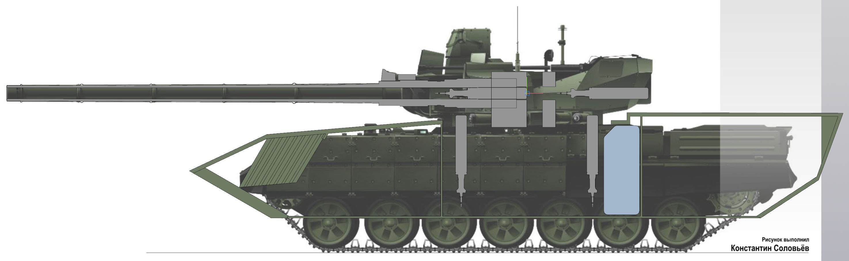

1. Передняя клинообразная часть вашей модели - съёмный блок динамической защиты, это не корпус.
2. На бортах нет нахлестов, накладок и т. п..
3. Крыша моторно-трансмиссионного отделения Т-14.
https://i.imgur.com/XHJMygah.jpg

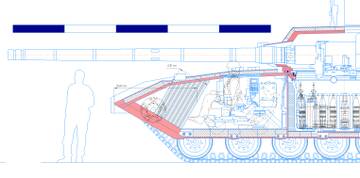

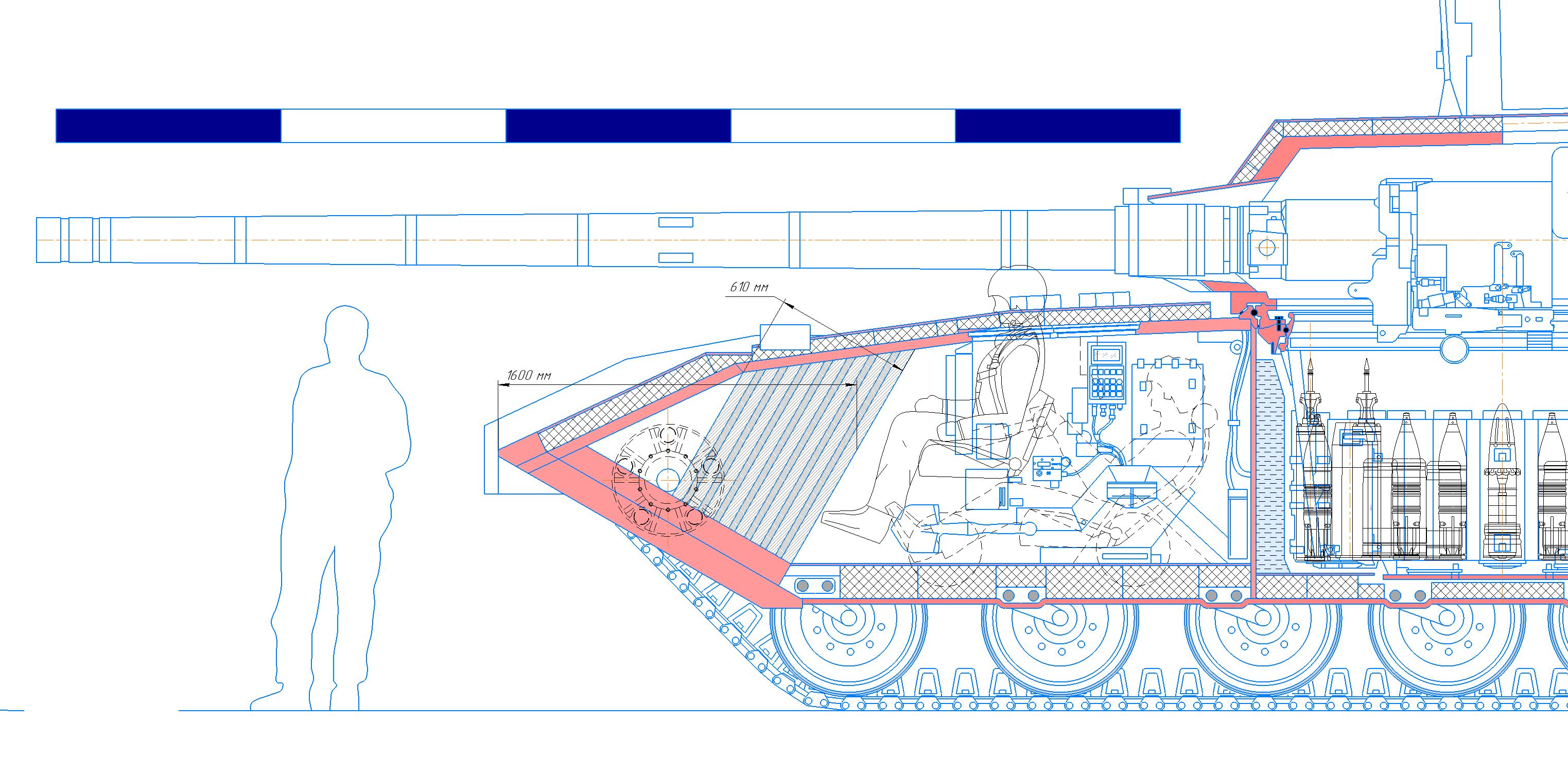

4. Модель корпуса Т-14 из официальной обучающей программы.
https://i.imgur.com/jvqqTeNh.jpg
https://i.imgur.com/te20Ugeh.jpg
5. Модель корпуса чего-то очень похожего на Т-14 из бумажки Московского Политеха.
https://i.imgur.com/dbbsGfnh.jpg

А надгусеничные ниши заполнены броневым наполнителем?
Чем они заполнены можно здесь увидеть - http://otvaga2004.mybb.ru/viewtopic.php … 3#p1709751
723
Я тоже писал об этом.
Я тоже писал, что крыша МТО имеет жалюзи и не является сплошном листом.
Но похоже, что наши доводы не являются убедительными. Художник продолжает видеть по своему.
724
paralay написал(а):
в таком виде 40.5 тонн
В каком? С жалюзи радиаторов, заваренными броней?

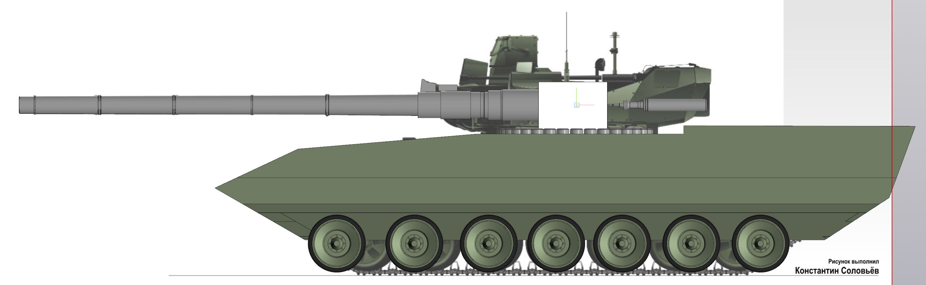

Худохник не сидел внутри танка и не бывал на подобном производстве, поэтому доходит с трудом. Было бы нагляднее если бы мы общались изображениями, исправлений сделанных в программе "ножницы" или "пайнт" вполне достаточно
Краным корпус на модели
http://upforme.ru/uploads/000a/e3/16/2359/t676242.jpg
Отредактировано paralay (2024-01-05 18:21:21)
727
Корпус заканчивается приблизительно в месте крепления ленивца, посмотрите выше бауманскую модель.
728
Поддреживаю. У 195 была аналогичная конструкция.

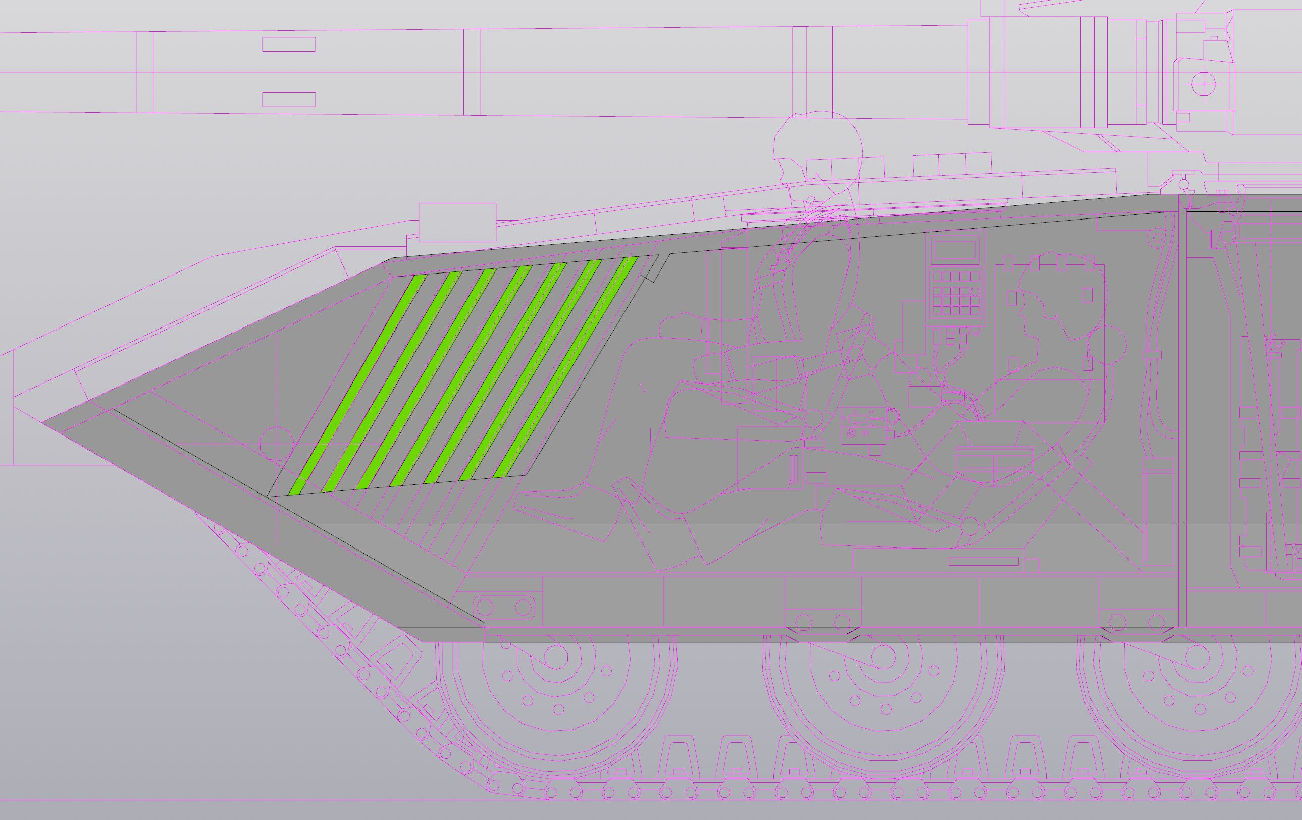

https://sun9-68.userapi.com/impg/iqjxrs4odTs6-XlCo5IYO6cyVbFCMwo-J-8NJA/Q7gBwk9MAyY.jpg?size=988x954&quality=95&sign=69ed25109fbc9acd2ab9c849b3e1f316&type=album
Вот вам лоб, только дырка на уровне НЛД в реале ещё больше, и ровная, с телефона рисовать неудобно
730
Согласен. Поэтому  предлагалось сделать сечение по модели.
731
Нижняя лобовая деталь 137 мм толщиной
http://upforme.ru/uploads/000a/e3/16/2359/t134151.jpg

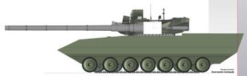

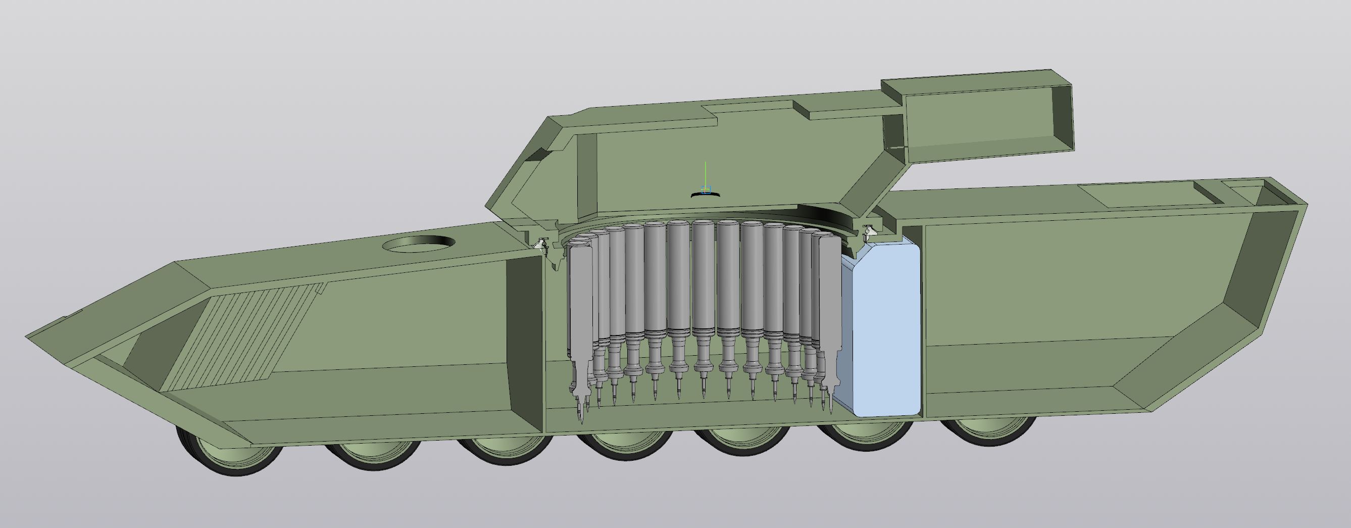

Посмотрел по интернетам, есть несколько весьма качественных 3Д моделей Арматы, мне такой уровень не потянуть, возьму другим. Буду рисовать сразу Армату-Плюс со 152 мм пушкой и противодроновой системой. 32 выстрела убралось в карусель, кстати
http://upforme.ru/uploads/000a/e3/16/2359/t559283.jpg
Отредактировано paralay (2024-01-05 23:01:20)
80, еще раз, используйте толщины от Т-72, толще танк делать точно не будут,а вот тоньше да могли т.к весовку никто не отменял
https://sun9-34.userapi.com/impg/wzsD_fyjIl-thkXxFyKsIEB5YcPCDk8yACxHyw/WIQchI64Bpk.jpg?size=1705x855&quality=96&sign=321f58f248b272f2d3cc622a13be8e47&type=album
и перелома никакого на крыше тоже нет,и под погон уширения такие же как у Т-72
разворачивать эти дрыны вы как собираетесь ?
Отредактировано Wiedzmin (2024-01-05 23:11:01)
ну ее, 152 куда подальше. 2а82 будет в самый раз
152 много лучше, как писал ВИМ, просто чудеса и дает то что не может сделать более мелкая
На сколько выстрелов?
747
без понятия
748
32 в карусели без напряга
У меня вопрос, зачем Армате такое МТО?
http://upforme.ru/uploads/000a/e3/16/2359/t95031.jpg
http://upforme.ru/uploads/000a/e3/16/2359/t893586.jpg
Отредактировано paralay (2024-01-06 09:41:42)
749
А где заряды?
Основной тип снарядов ОФС. Для 152мм пушки они есть?
