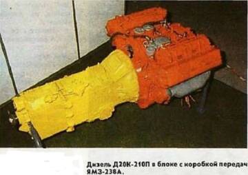

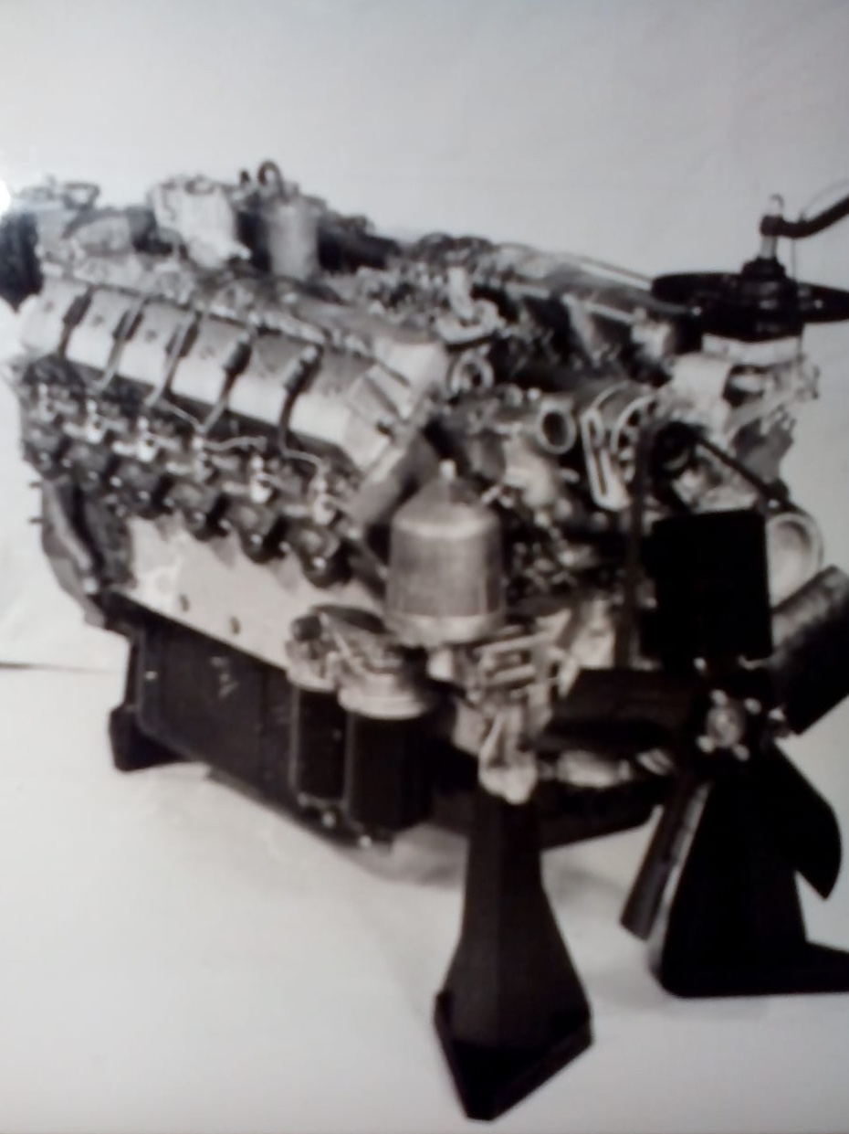

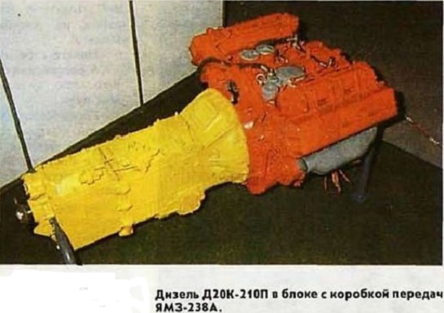

Про ярославскую конкуренцию с БТМ кстати говоря. Фото двигателя Д20К для установки на КамАЗы (какой черт их дернул вообще пробовать УТД и ЗИЛ - не известно), в итоге проиграл как 236ому так и 238ому (кроме массы разве что). Д20К-210П с КПП 238А
http://upforme.ru/uploads/000a/e3/16/1179/t763875.jpg
Всего планировали такюу линейку после 1993 года на БТМ  для замены КамАЗа:
Д20АЛ-210 - модернизированный двигатель Д20 мощностью 210л.c. для установки в автобусы ЛИАЗ. - ЯМЗ-236М2
Д20НР-220 - модернизированный двигатель Д20 мощностью 220л.c. для установки в автобусы ИКАРУС. - АМЗ Д463-10
Д20К-210 - модернизированный двигатель Д20 мощностью 210л.c. для установки в автомобили КАМАЗ. - ЯМЗ-238М2

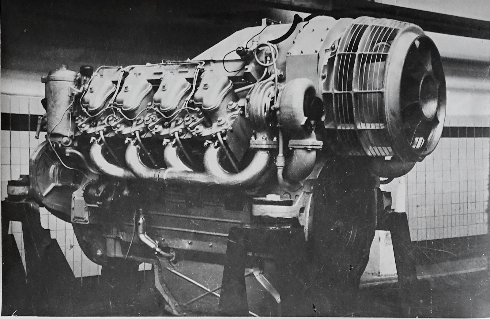

Так же отдельно был разработан двигатели 8ДВТ-330 и 12ДВТ-500, первый попал на Волгоградский моторный для Т-330, второй для Т-500 (обе разработки ЧТЗ переданные на ЧЗПТ) второй свет так и не увидел, т.к. его месте живо занял все тот же ЯМЗ-8501

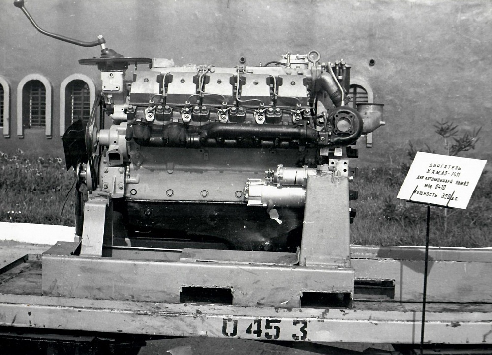

Был и еще смелый эксперимент на КамАЗе по постройке V12 для 6410, но кроме макета ничего сделано не было, колено там было крайне мудреное (которое и на 8 740-ом бывало ломалось), в итоге на опытные 6410 поставили 7411
