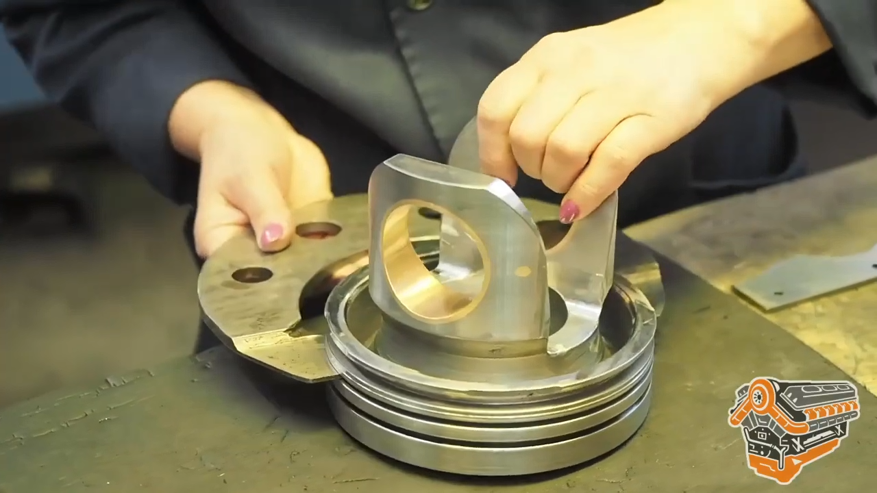

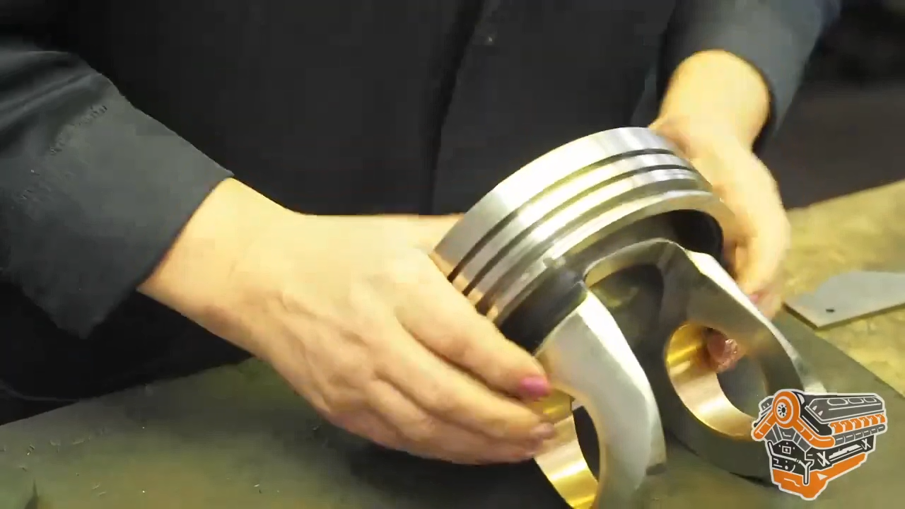

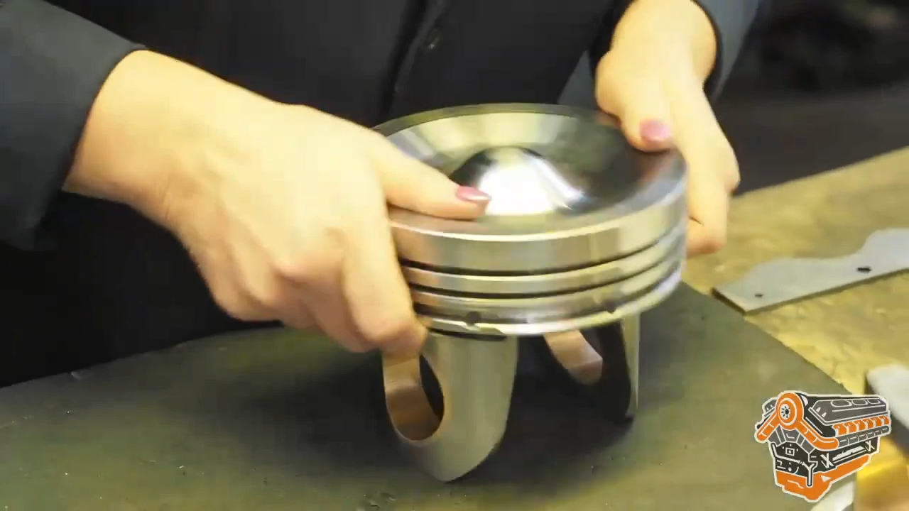

На новом видео от ЧТЗ мелькнул составной поршень семейства 2В.

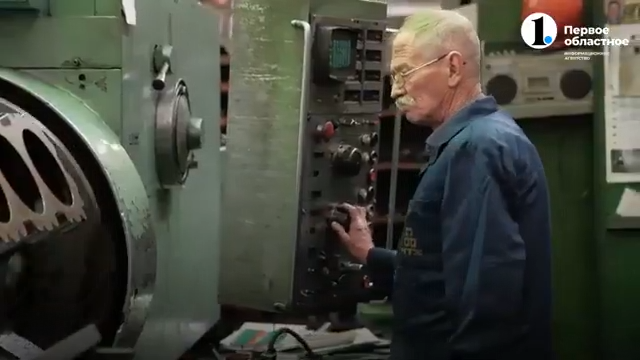

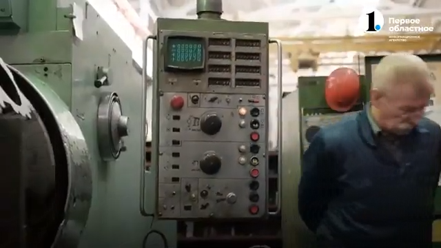

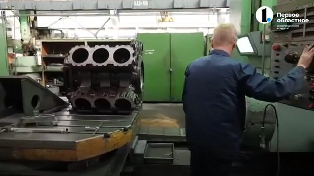

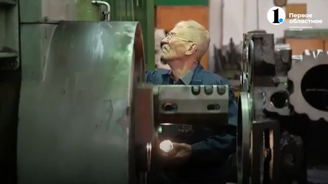

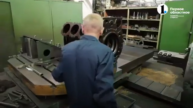

У меня глюки или ось зубонарезной фрезы бьет!?
458
И мне видится то же самое.
459
Бьет.. еще как. Но это наверное учебный станок))))))

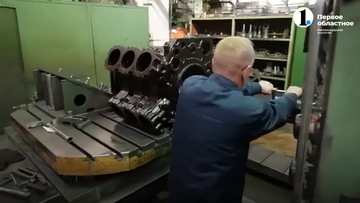

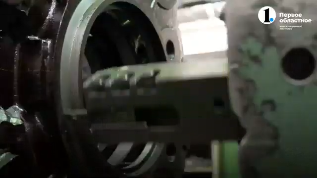

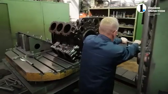

А это?
http://upforme.ru/uploads/000a/e3/16/5036/t907469.png
http://upforme.ru/uploads/000a/e3/16/5036/t43717.png
http://upforme.ru/uploads/000a/e3/16/5036/t979048.png
http://upforme.ru/uploads/000a/e3/16/5036/t947852.png
http://upforme.ru/uploads/000a/e3/16/5036/t981398.png
http://upforme.ru/uploads/000a/e3/16/5036/t501239.png
http://upforme.ru/uploads/000a/e3/16/5036/t342591.png
463
А как Вам прецизионное оборудование для контроля размеров поршня?
http://upforme.ru/uploads/000a/e3/16/5036/t627190.png
http://upforme.ru/uploads/000a/e3/16/5036/t784079.png
http://upforme.ru/uploads/000a/e3/16/5036/t297848.png
  Надеюсь  Вы  знаете  ,  что  такое   Расширение  металла  под  действием  ТЕМПЕРАТУРЫ  ???  :idea:    Тогда  и  вопросы  о  измерении  диаметра  поршня  Отпадут . Можете  проэкспериментировать  -  кинте  палец  поршня  в  снег  ,  а  поршень  на  печку  (  градусов   30-40 )  ,  палец  будет  болтаться   ,  как  какешка  в  прорубе  ,  потом  наоборот  -  палец  будете  забивать  Молотком .

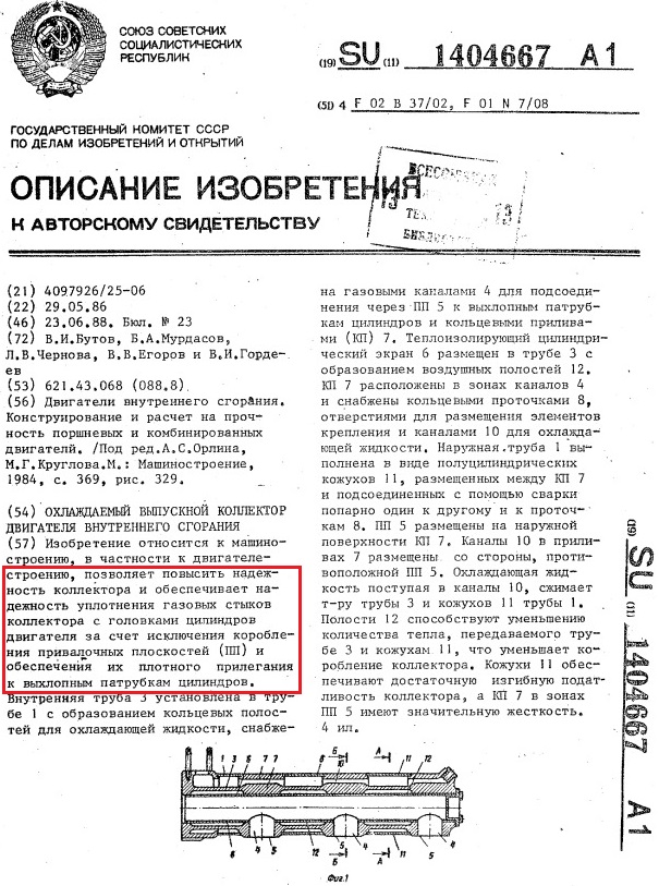

А коллектора точно ОЖ охлаждаются? Не знал. Был уверен что воздухом.  Во дела. ))
Известно, что охлаждение выпускных коллекторов может применяться на корабельных дизелях для предотвращения перегрева машинного отделения. Т.е. с классической точки зрения, охлаждение выпускного коллектора приемлемо при бесконечной теплоемкости системы охлаждения. Условия на танке противоположны – теплоемкость СО минимальна. В связи с этим возникает вопрос о смысле появления охлаждаемых выпускных коллекторов на 2В.
29.05.1986 В. И. Бутовым (с чады и домочадцы соавторами) опубликован патент SU 1404667 А1 «Охлаждаемый выпускной коллектор двигателя внутреннего сгорания», где сказано, что выдающееся изобретение В. И. Бутова  имеет сугубо технологических характер.
http://upforme.ru/uploads/000a/e3/16/5036/t750806.jpg
Т.е. проблема большой теплоотдачи 2В,  создана самим создателем этого семейства.
