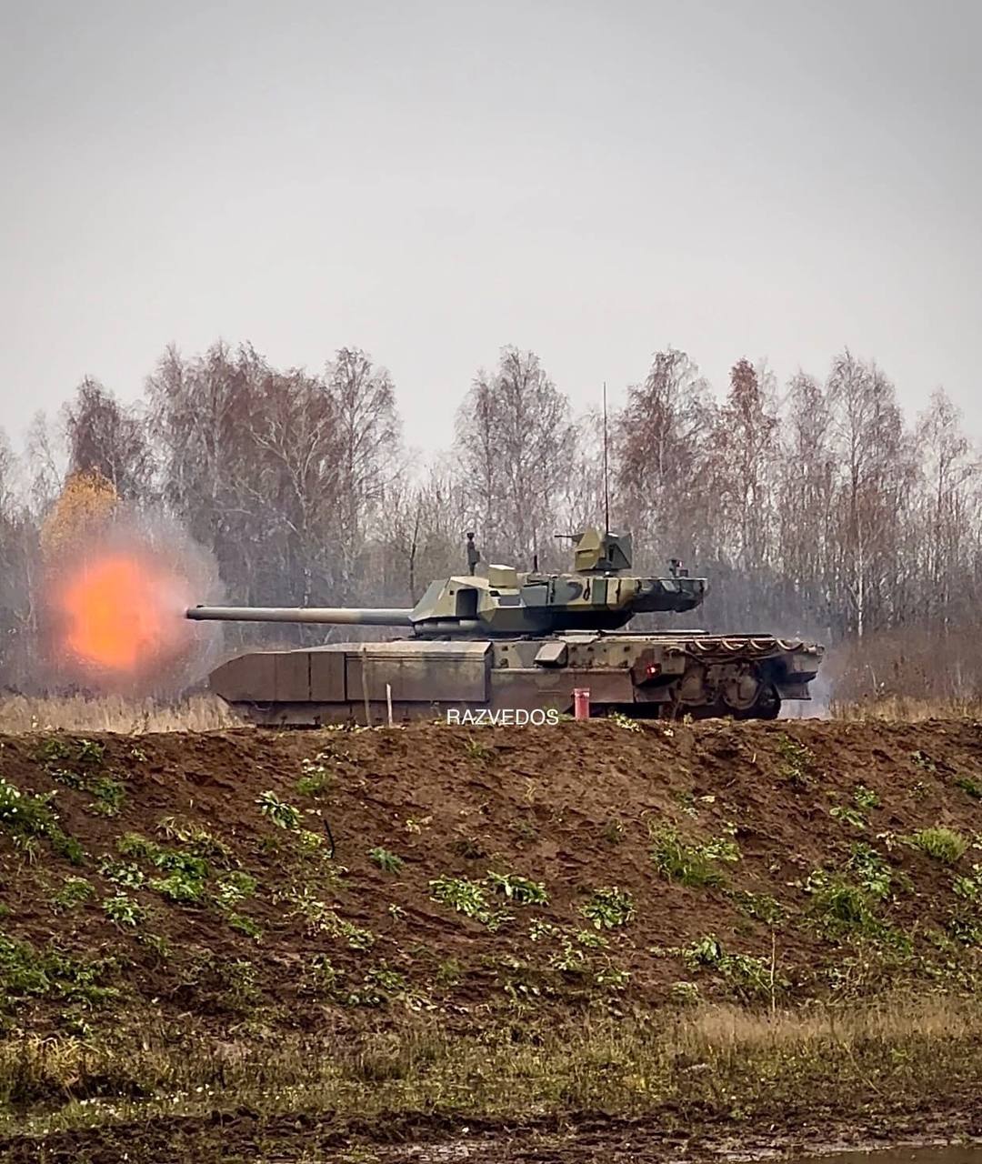

Приветствую сообщество.
Просмотрел некоторое количество полигонных роликов с участием Т-14.
Присутствует ощущение недостатка мощности, (или избытка массы)
Мне одному так кажется. Ну или работают с ним как с "хрустальной вазой"
Поделиться4232022-11-20 14:22:58
Скорей всего это.
Поделиться4242022-11-20 14:42:57
Может. пока не поездишь не поймешь. Однако частые переключения при небольшом изменении скорости намекают на "так себе" эластичность мотора.
Поделиться4252022-11-20 14:49:51
А варианта что работают со срочниками Московского гарнизона для Парада нет? Так же как много лет неуместно использовали термин «демобилизованный», сегодня «мобилизованными» называют и срочников, и добровольцев.

Пишут, что это Казанское танковое. Так, что осваивают будущие командиры танковых взводов.
Танк Т-14 замечен в Казани на полигоне...
Маловероятно, что "Армату" задействовали в подготовке новобранцев. Дело в том, что полигон принадлежит Казанскому высшему танковому командному ордена Жукова Краснознаменному училищу. И, вероятно, танк Т-14 осваивают здесь курсанты вуза.
Военнослужащие Казанского танкового училища получат в свое распоряжение новейшие тренажеры танков Т-14 "Армата", сообщили в Минобороны РФ.
Новый компьютерный класс с тренажером КУКТП-"Армата" для отработки навыков технической эксплуатации танков Т-14 будет открыт на территории Казанского танкового училища в следующем месяце.
Курсанты также смогут отработать навыки управления боевой машиной посредством динамического тренажера ТВК-"Армата", а поупражняться в ведении огня из основного орудия и пулеметов будущим танкистам поможет ТОПК "Армата БМ-С".
