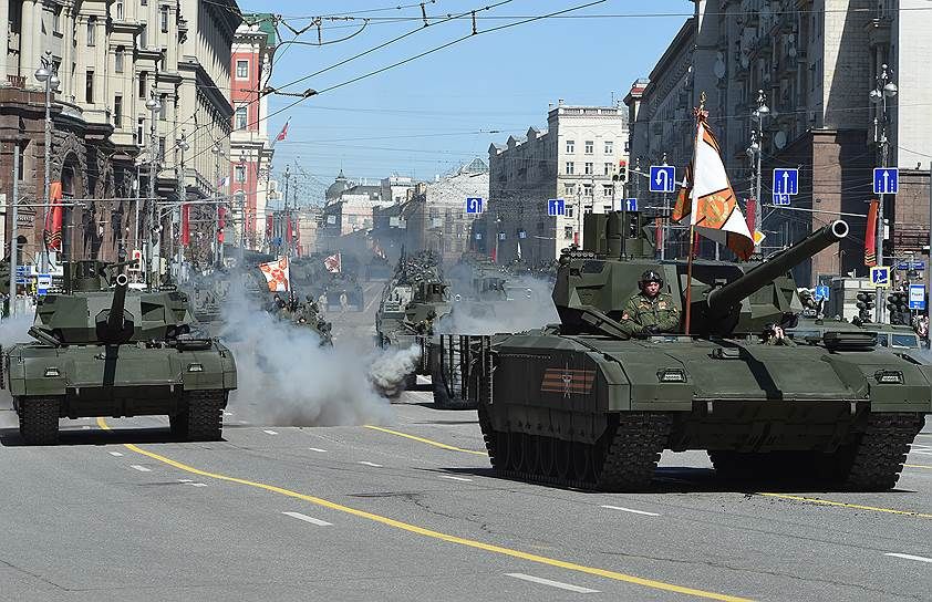

И опять же проблема стабильности качества. Густой белый дым при прогретом моторе:
https://upforme.ru/uploads/000a/e3/16/5036/215432.jpg
Учитывая использование аккумуляторной ТА, которая дозирует топливо точно (не переливает, как старая механическая ТА), следует думать, что этот дым от масла, поступающего в выпускной тракт через подшипник ТК производства челябинского СКБ «Турбина».
