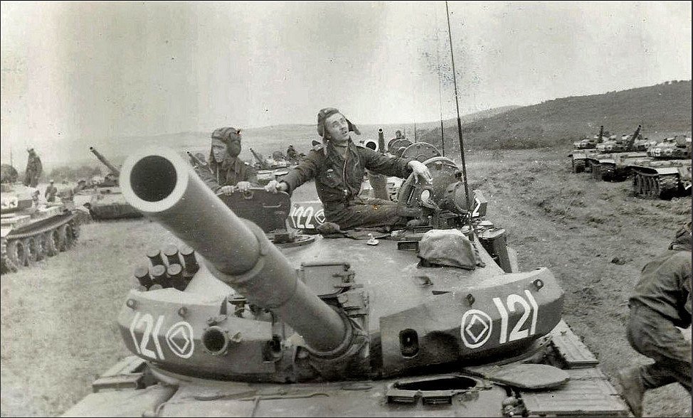

blitz, «шестьдесятдвойки» были и в ДВО, например в 141 гв. тп 40 мсд (см. фотографию ниже):
http://upforme.ru/uploads/000a/e3/16/3678/257081.jpg
Похоже, что их выгребали из европейской части страны, прогоняли через модернизацию, а затем отправляли служить дальше на юг и восток.

Вроде у ДВО в основным Т-54/55 был, а какой год?

blitz, не помню, но в группе сослуживцев в «Одноклассниках» годы точно были указаны. Надо будет зайти туда и перечитать комментарии к альбомам.
З. Ы. Если учесть, что «шестьдесятдвойки» участвовали в конфликте на Даманском (машина, которую подбили и вывезли китайцы, принадлежала отб 135 мсд), то можно сказать, что они появились там еще в 60-х годах.
