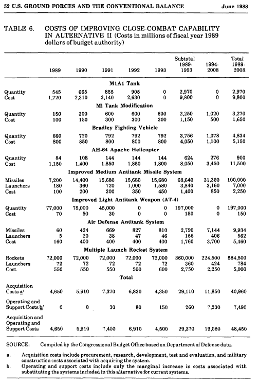

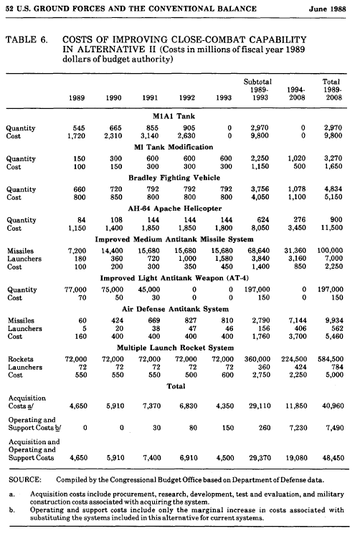

На пике М1 выпускали в 2 раза меньше пиковых значений УВЗ и ЧТЗ. Насчет персонала, оба последних делали не только танки, в отличии от заводов М1.
http://upforme.ru/uploads/000a/e3/16/369/t137109.png

а столь любые вашему сердцу покатушки на танках - это к колониальным войнам - и шиш вы там такую плотность обеспечите из туземцев - будете "войной взводов" развлекаться

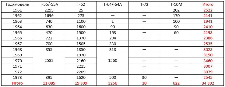

86
Когда-то свёл для наглядности данные из табличек, которые висят в заглавном сообщении, чтобы оценить картину за самый ответственный период:
http://upforme.ru/uploads/000a/e3/16/3678/776625.jpg
http://upforme.ru/uploads/000a/e3/16/4809/143364.png
Откуда эта таблица?
Цифры  не сходятся с данными TACOM (US Tank Automotive Command) из книги M1 Abrams MBT, Owner's Workshop Manual

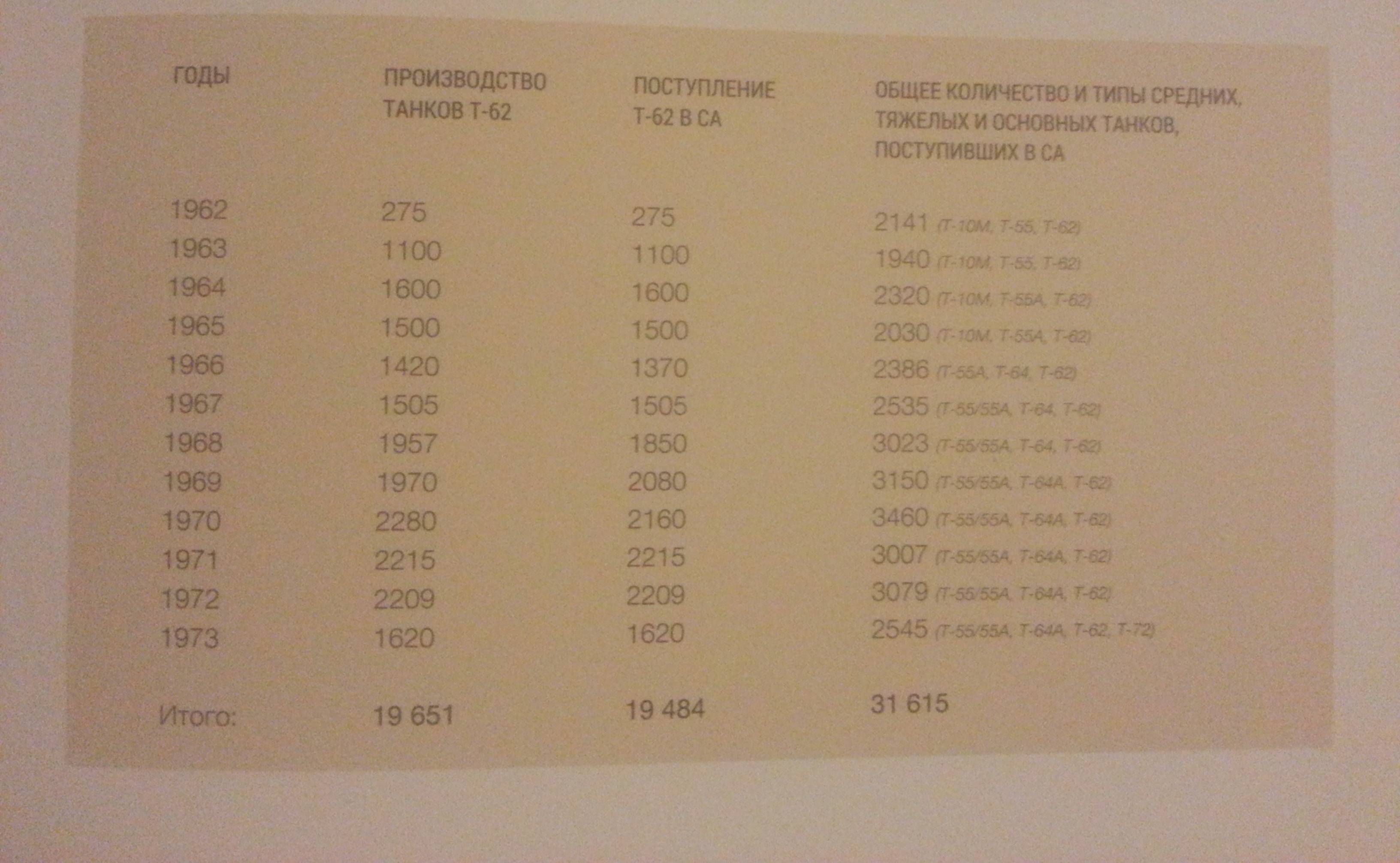

88
отрохов написал(а):
Правильно можно понимать, что такое количество всех типов танков за указанный период были изготовлены только заводами СССР, т.е. без учета изготовленных в других странах ?
отрохов, да, я брал из таблицы по Т-62 общие объемы поставок техники в СА нашими заводами и вычитал из них известные данные по отдельным типам машин.

Откуда эта таблица?
ЕМНИП с планов на финансирование.
