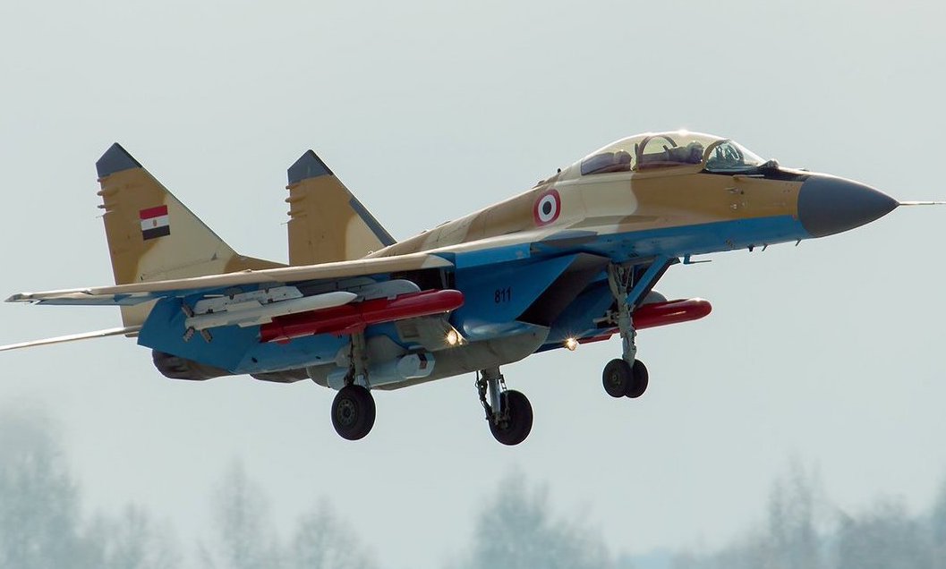

нашел на airbase пост:
Если судить по цифрам плана закупок РСК МиГ на 2017 год
http://zakupki.gov.ru/223/plan/public/d … id=4887887
в течение года в цех окончательной сборки должно поступить не менее 22 МиГ-29М/М2. Ведь именно для них закупаются такие изделия как:
Бортовая радиолокационная станция FGM129C (CM) шт. 22
30 мм авиапушка. Изделие 9А-4071К шт. 22
Система предупреждения об облучении Л-150М-02 шт. 22
Радиовысотомер А-052-06 шт. 22
Оптико-локационная станция И-219/Э СМ шт. 22
Оптико-локационная станция И-220/КЭ СМ шт. 22
и т.д.
К слову оптико-локационная станция И-220/КЭ СМ - это подвесной контейнер целеуказания Т220/Э:
Следовательно все 22 МиГ-29М/М2, комплектующие изделия для которых закупаются в 2017 году, будут оснащены прицельными контейнерами обеспечивающим применение авиационных средств поражения "воздух-поверхность" (бомб, ракет) с лазерной системой наведения.
https://forumupload.ru/uploads/000a/e3/16/2317/t441617.jpg
Т.е  Подвесной контейнер целеуказания Т220 как бы есть, но МО его не закупает...
345
Ну тут два варианта .
1. Это египтянен у нас на испытаниях судя по цвету несет МГМ, на строевых МиГ-29М/М2 Египта Т220 не был замечен или я пропустил.
2.МО придерживается старой концепций, где бомбардировочная авиация отдельно, а истребители отдельно.
Хотя в ходе СВО Су-35С замечены с Х-31, УПАБ, Су-30СМ если не подводит память то с чугунием и какими то Х.
346
347
3) Варианта контейнера на наших комплектующих нет, египетские содержат, скажем, иностранную начинку, что нам недоступно.
348
Т220 начали как раз когда не получился на импортных комплектующих Сапсан и не смогли купить Дамоклес, так что скорей всего это вариант не подходит.
Ну и в краинем случае что мешает нам сделать тот же Платан только в подвесном варианте,ведь основная критика Платана это углы и отсутсвие тепловизионного канала.
Довольно долго пытался найти фото и тоже ничего.
