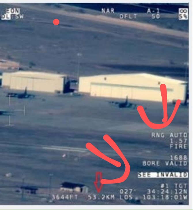

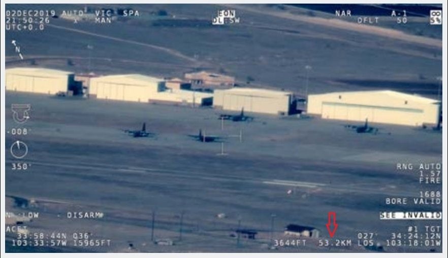

это же какая оптика и стабилизация должна быть чтобы за 53 км без искажений смотреть с таким качеством. Даже потоки воздуха и пыль не мешают, прямо как в компьютерных игрушках.
Отредактировано b2021 (Сегодня 16:19:26)
Якобы, станция воздушной разведки MX-15D канадского производства, установленная на турецкий разведывательно-ударный беспилотный летательный аппарат Bayraktar TB2 обнаружила цели на расстоянии 53,2 километра.от Dambiev

диванный иксперд написал(а):
    На высоте в 1+ км-реклама двигатель прогресса

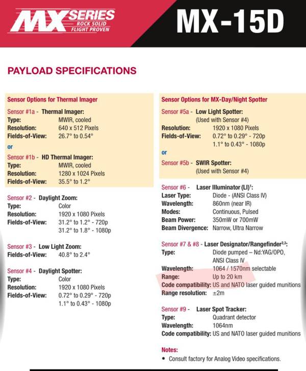

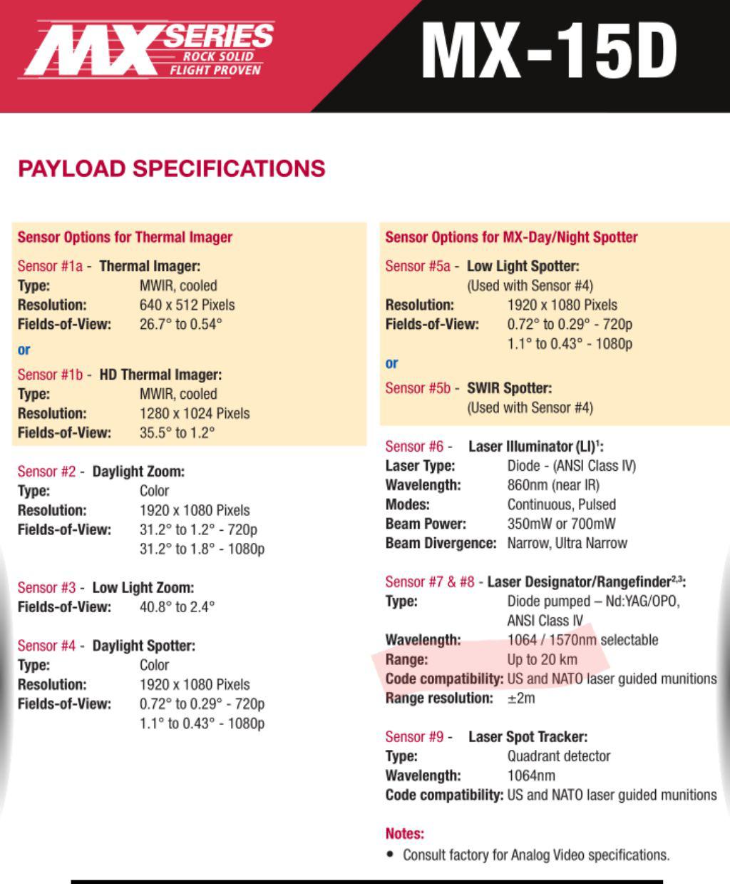

Мда... так спешил обосрать проклятых пиндосов, что дристанул в штаны. Высота 15965 футов, а 3644 фута это высота подстилающей поверхности над уровнем моря.
Добрый вечер, дальномер работает в автоматическом режиме, на длине волны 1570 нм, максимальная дальность его работы, согласно брошюре производителя, составляет 20 км. Отображение "see invalid" означает скорее всего, что дистанция до цели, замеренное ЛД, недействительная.
http://forumupload.ru/uploads/000a/e3/16/5211/t958820.png
http://forumupload.ru/uploads/000a/e3/16/5211/t234621.jpg

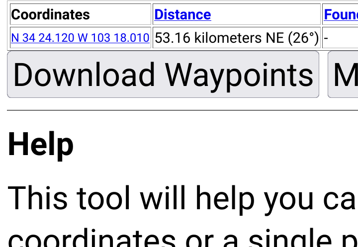

Те 53 км, это скорее данные до точки в системе навигации БПЛА по GPS:
http://forumupload.ru/uploads/000a/e3/16/5211/t631585.png
Отредактировано Enzian (2022-01-12 03:57:37)

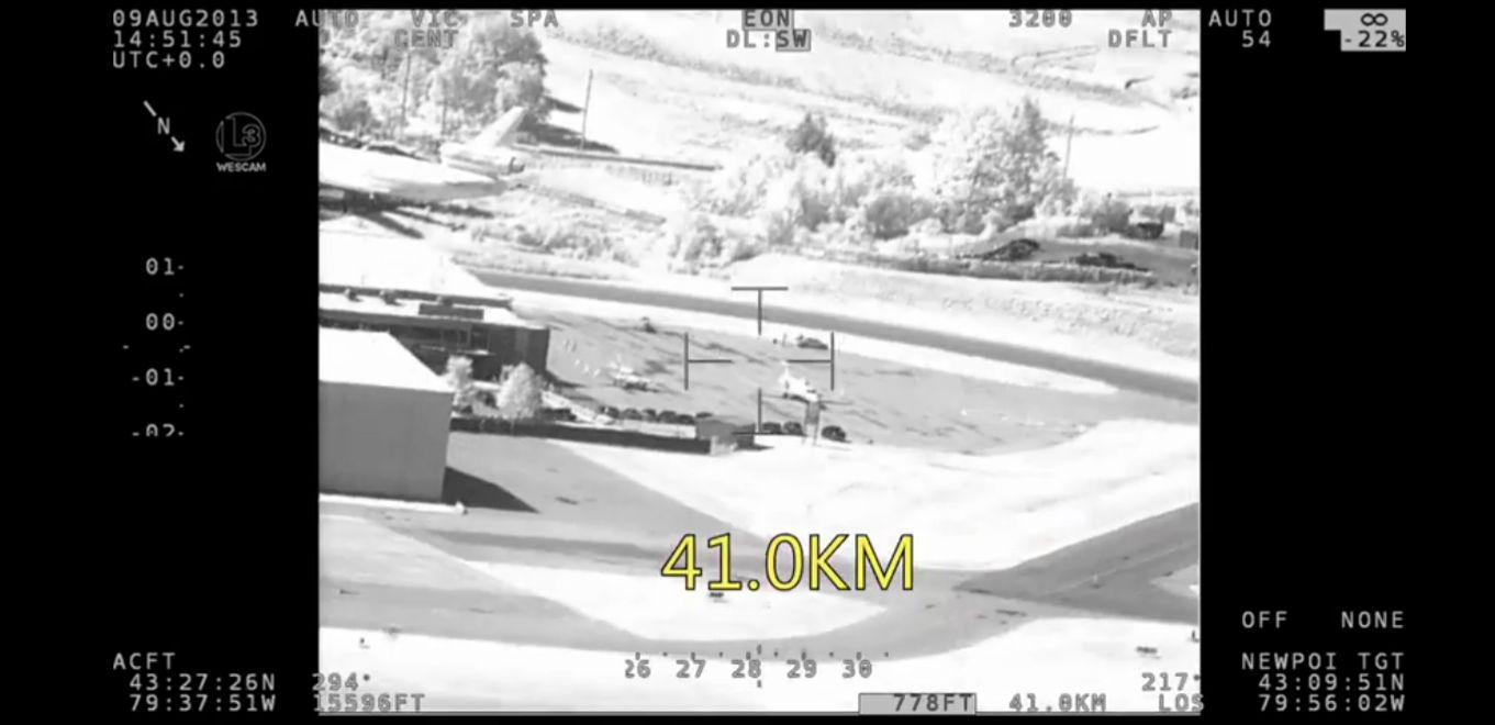

Здрасти. 20 км это дальность подсветки лазерным лучом для управляемого вооружения, а не дальномер. А вообще вычисление дальности за пределами возможностей дальномера по геолокации это вполне разумно. 53км в обсуждаемом случае далеко не предел... крупные объекты и с 200км видны.
Laser rangefinder и "up to" – тут без вариантов иных трактовок. В брошюре для MX-20 есть опция для ЛД, у которого дальность применения указана просто 30 км, без как-либо "до ХХ км".
В принципе, может быть как-то выжали из неё 53 км, если её старшая сестра, МХ-20, выдаёт 41 км:
http://forumupload.ru/uploads/000a/e3/16/5211/t899960.jpg
https://youtu.be/CeQlkvzLGY
Замер дистанции очевидно по GPS.
