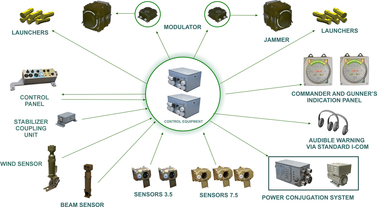

пруффы в студию - потому как известные мне датчики лазерного облучения рассчитаны именно под лазерный полуактив :rolleyes:
Из обновленной Шторы
http://upforme.ru/uploads/000a/e3/16/369/319323.jpg
Beam sensor. У MUSS оже есть датчики по обнаружению её.
это ваши фантазии
Поставить дымовую завесу-тоже фантазии :rolleyes: ?
дык эти датчики и ранее были - но вот я слышал, что они не срабатывали по лазерной тропе, ибо ее мощность существенно ниже их чувствительности, ну или длина волны иная))  - не знаю, может врут, либо может допилили эти датчики и по лазерной тропе  :rolleyes:
Комплекс разработан для защиты от ПТУР с лазерной подсветкой, с полуавтоматической командной системой наведения и артиллерийского вооружения с лазерным дальномером.
Можно выделить 4 основных компонента:
4 датчика обнаружения лазерного излучения, диапазона 0,65...1,6 мкм
Датчик обнаружения излучения канала управления ПТУР
Пусковые установки дымовых гранат
2 инфракрасных прожектора, датчик метеостанции
https://pikabu.ru/story/kompleks_optiko … a1_3973019
Высокая помехозащищенность комплекса достигается за счет использования системы телеориентирования ракеты в лазерном луче, при этом ее бортовой фотоприемник обращен в сторону стреляющего комплекса.
Источник: http://nevskii-bastion.ru/kornet-t/ ВТС «НЕВСКИЙ БАСТИОН» A.V.Karpenko
