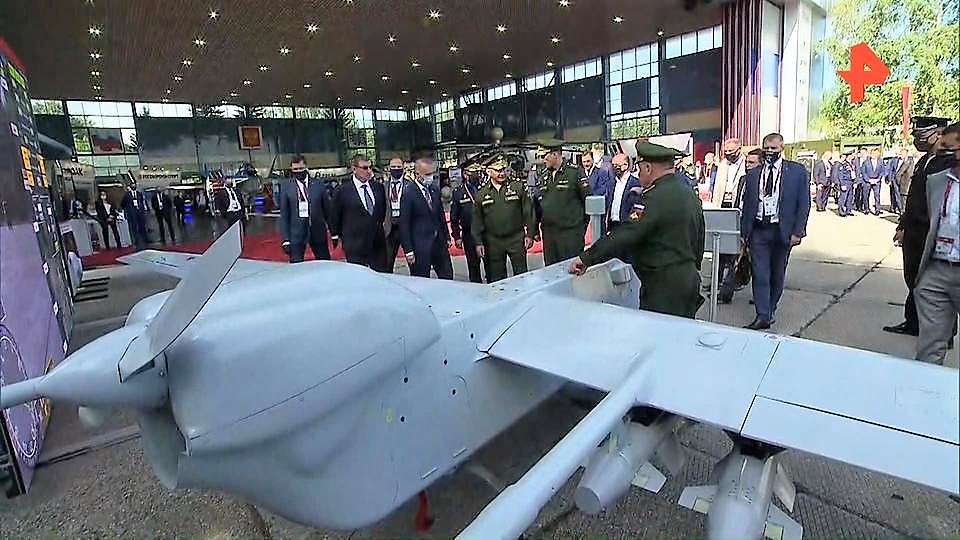

Бумажка про Орион-Э с Армии 2020

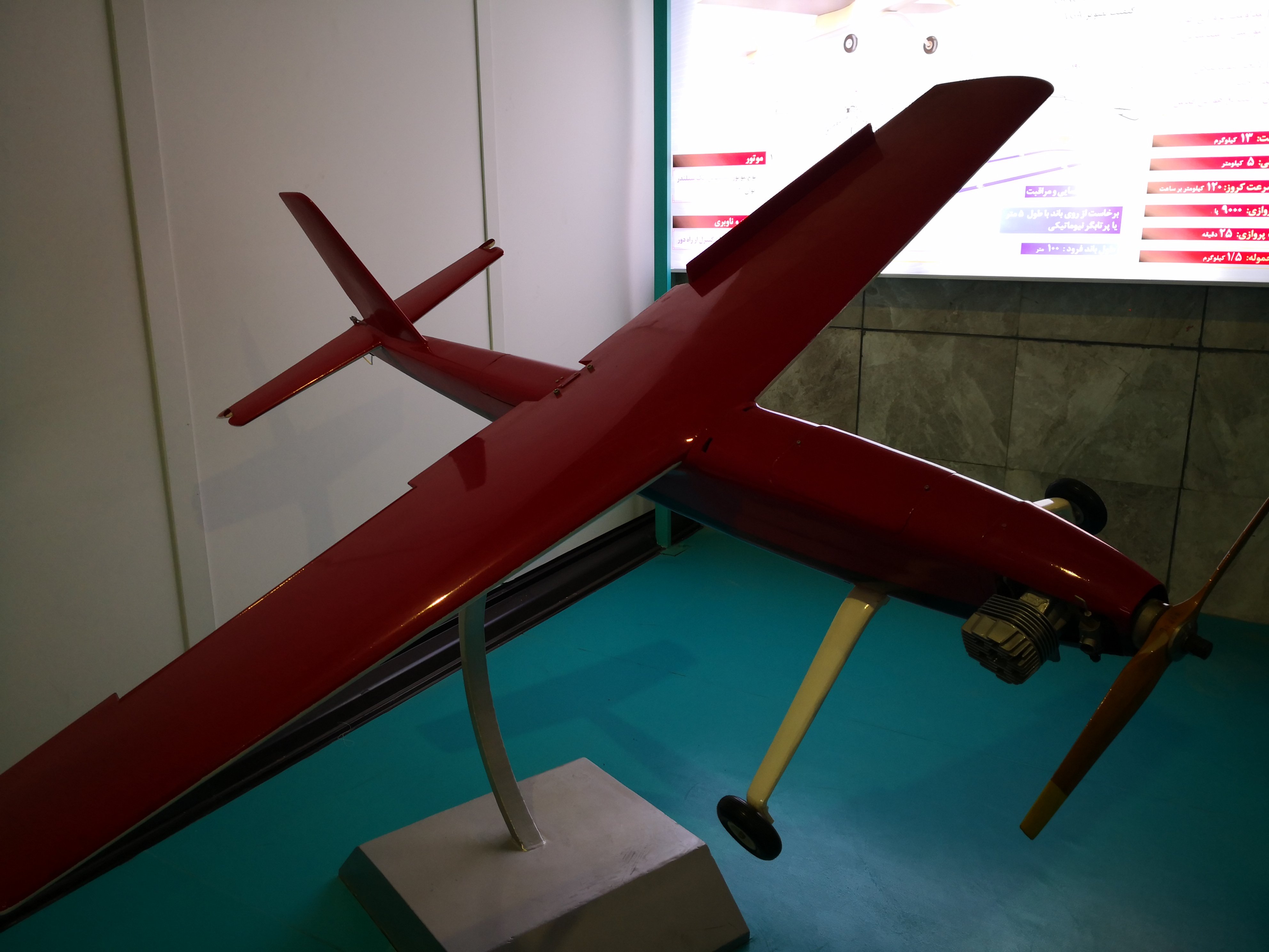

Ранние Иранские БПЛА
http://upforme.ru/uploads/000a/e3/16/4809/143482.jpg
http://upforme.ru/uploads/000a/e3/16/4809/51921.jpg
http://upforme.ru/uploads/000a/e3/16/4809/71305.jpg
http://upforme.ru/uploads/000a/e3/16/4809/290055.jpg
https://thedeaddistrict.blogspot.com/20 … m-80s.html
