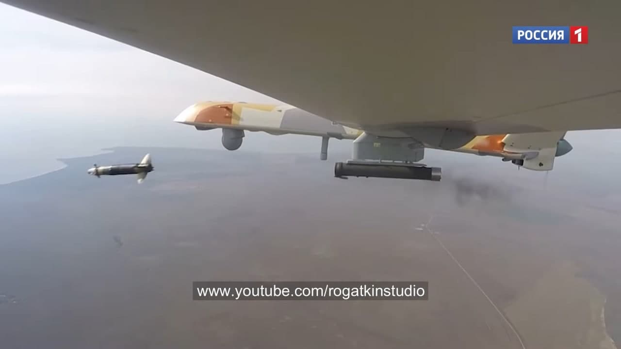

Минобороны показало поражение воздушной цели пуском ПТУР 9М133ФМ-3 с БпЛА «Иноходец-БЛА». ПТУР имеет неконтактный взрыватель, гарантированный радиус поражения воздушной цели - 3 метра.

Ну вот. А вы переживали. Прав был Блиц. Корнет основная ПТРК у Ориона и Форпоста. Будет и Вихрь. Он тоже с неконтактным кстати. Ракета как мне показалось на сматрфоне резко набрала угол атаки.

"Х-БПЛА является дальнейшим развитием линейки управляемых боеприпасов из состава противотанкового управляемого ракетного комплекса "Корнет-Д". Она войдет в состав комплекса вооружения ударных дронов <...>, а также вертолета Ка-52М"
"C опытного образца Ка-52М ранее выполнили десятки успешных испытаний нового изделия. Также проводились пуски новых ракет с беспилотников "Иноходец", "Форпост" и "Альтиус"
"Новая ракета имеет дальность действия до десяти километров и способна эффективно поражать как тяжелобронированную технику, так и низколетящие малоскоростные воздушные цели. Х-БПЛА может наводиться как в лазерном луче, так и в тепловом и телевизионном режимах.(???)"

ArtemV написал(а):
На видео поражение мишени-иммитатора БПЛА вертолетного типа (ВМ-В). Мишень-иммитатор ничего не умеет, так что это трудно назвать боем БПЛА
