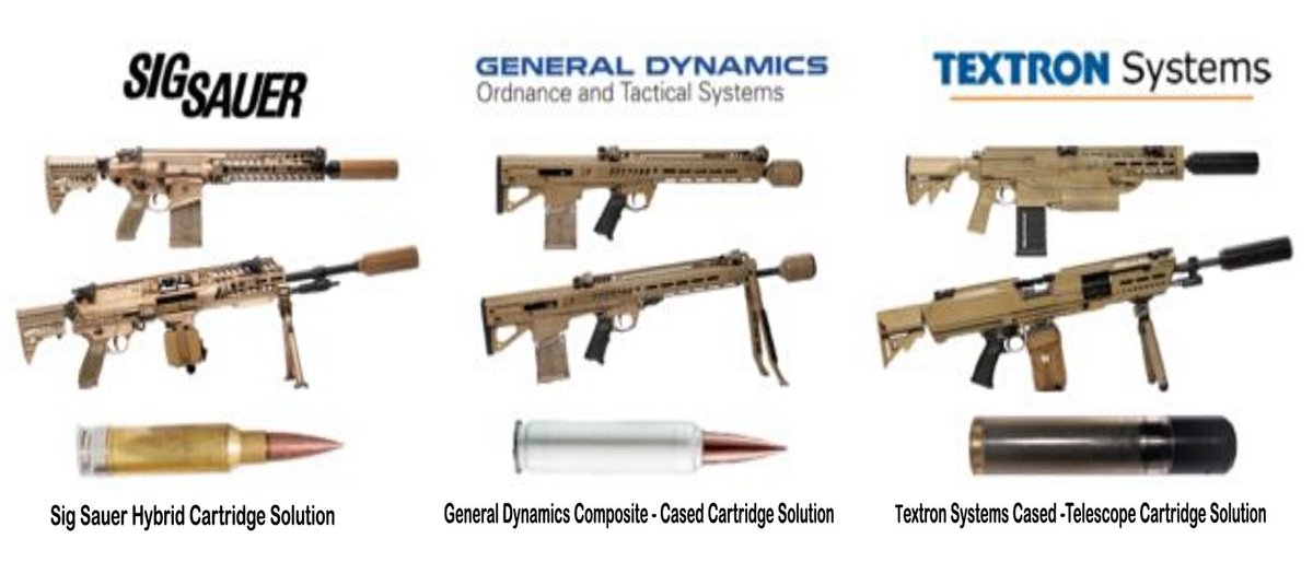

А это точно телескопический ? Такое ощущение, что это просто обычный патрон с прозрачной и удлиненной гильзой.

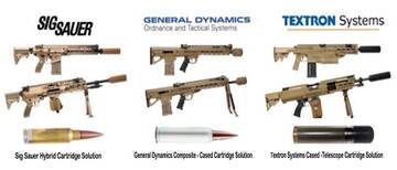

DPD написал(а):
Retiv написал(а):
    Боеприпас
У Текстрона - телескоп, у Тру Велосити что-то похожее на классику. Собственно, у кого что:
http://upforme.ru/uploads/000a/e3/16/4903/t829928.jpg
Отредактировано Штепсель (2021-07-04 22:34:31)
566
Точно. Пуля утоплена в патрон и в порох, НЯП.
