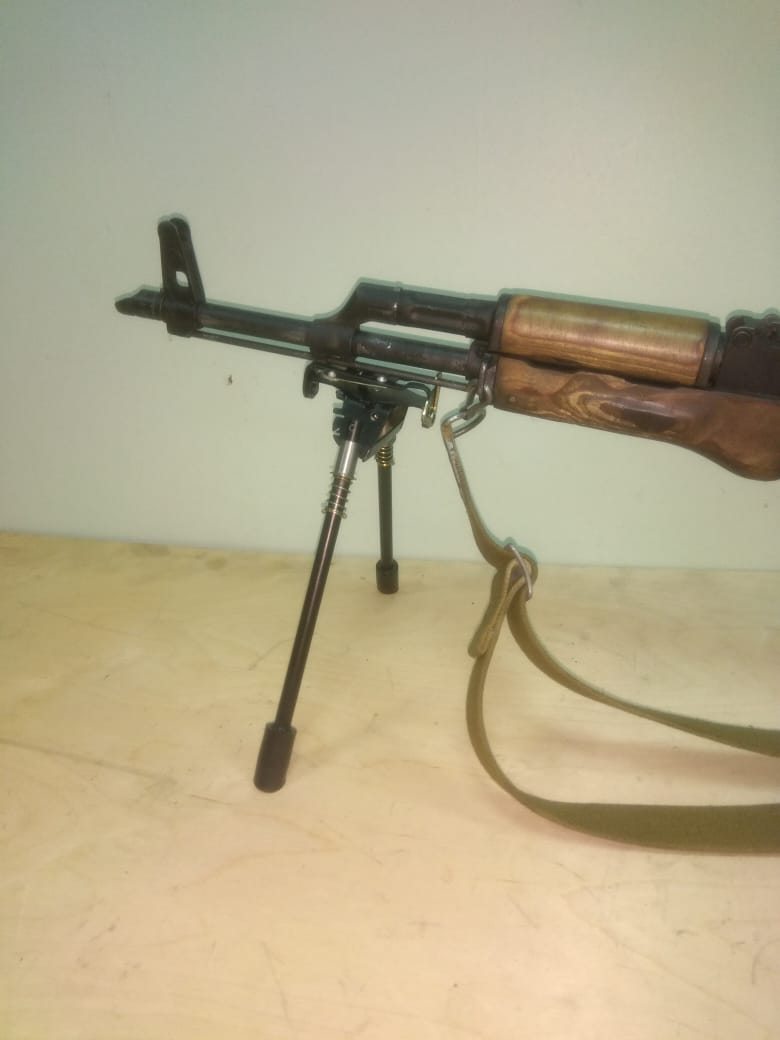

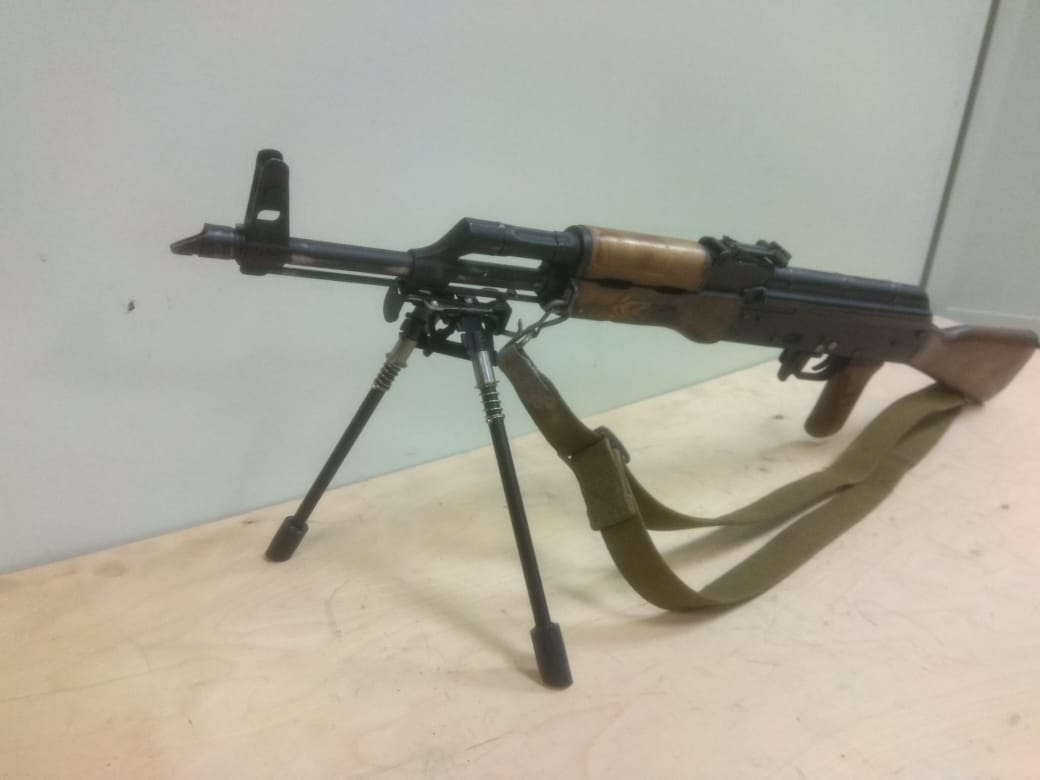

Сошки ЛС-3 на АКМ. Кстати, на ЛС-2 и ЛС-3 нет ни одного винтика или гайки.
http://upforme.ru/uploads/000a/e3/16/4782/t149790.jpg
http://upforme.ru/uploads/000a/e3/16/4782/t173710.jpg
А претензий, как-бы, и нет. Спецы и покупают.

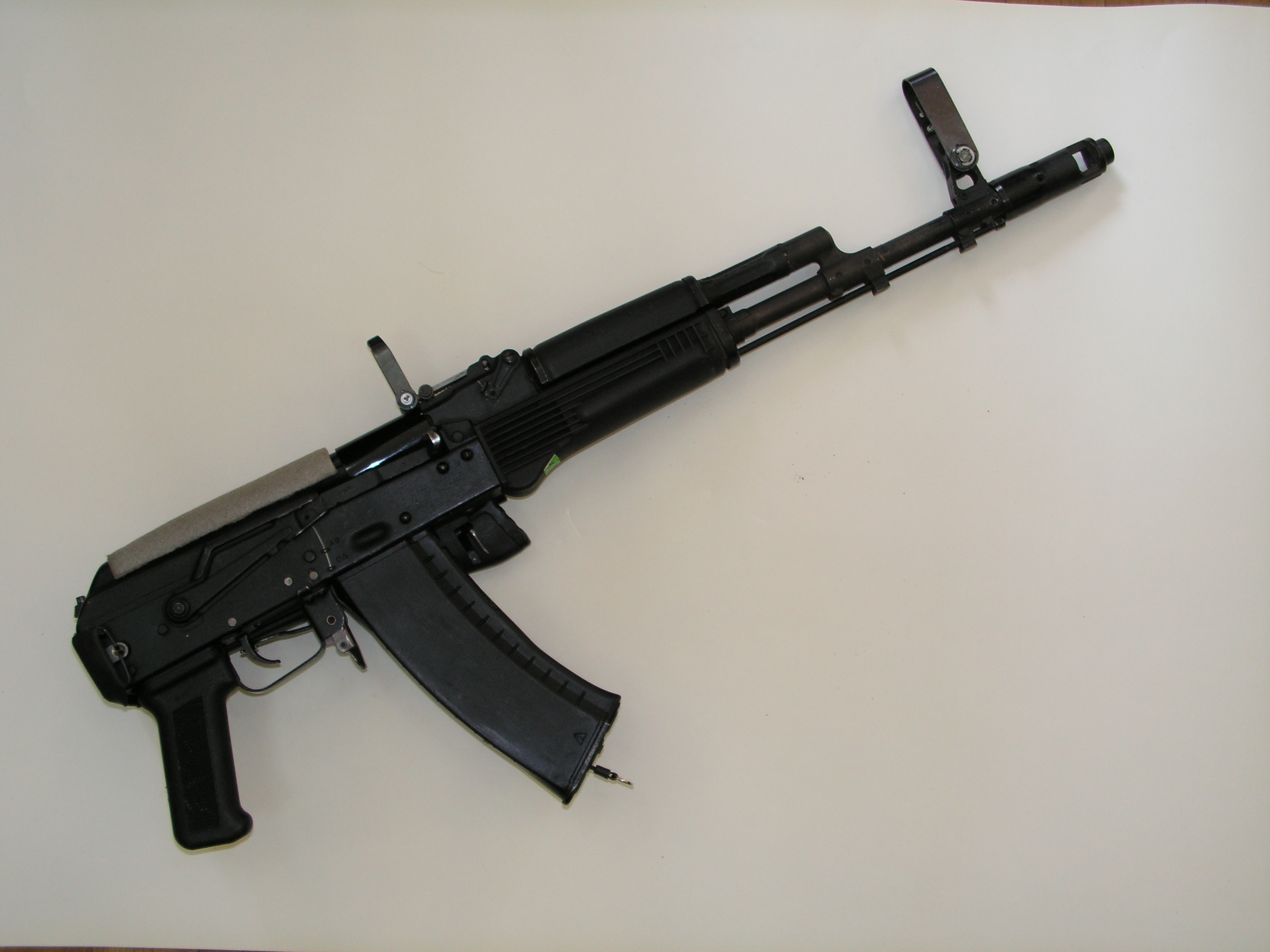

Было такое?
Тулький А91, выставлявшийся на предварительный этап испытаний "Ратника".
https://popgun.ru/files/g/36/thumbs/22448814_25041.jpg
https://popgun.ru/files/g/36/orig/22451410_11788.jpg
432
http://upforme.ru/uploads/000a/e3/16/4782/t301384.jpg
Было такое?
Там был ещё и АК74МБ http://upforme.ru/uploads/000a/e3/16/4782/t409060.jpg

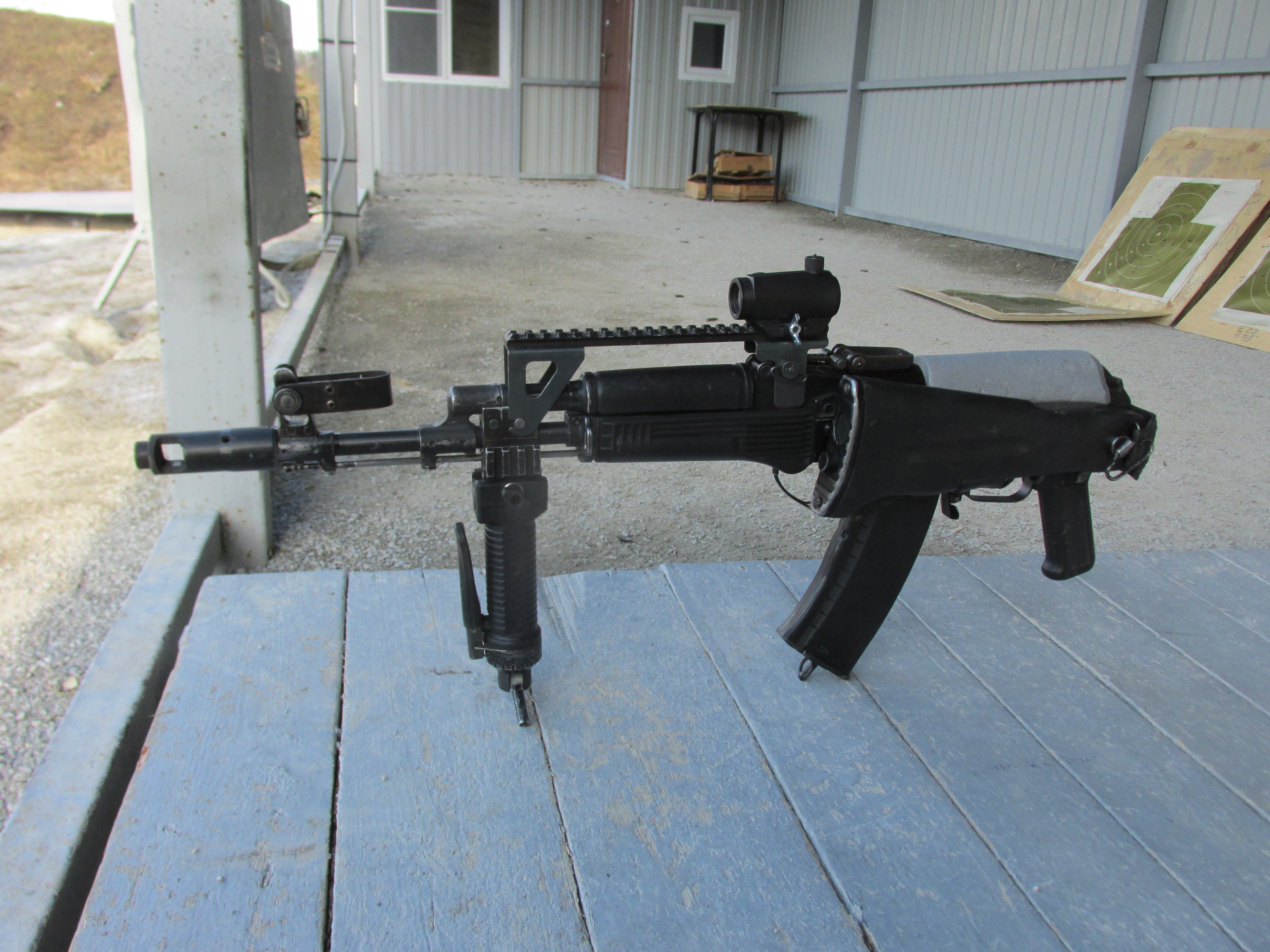

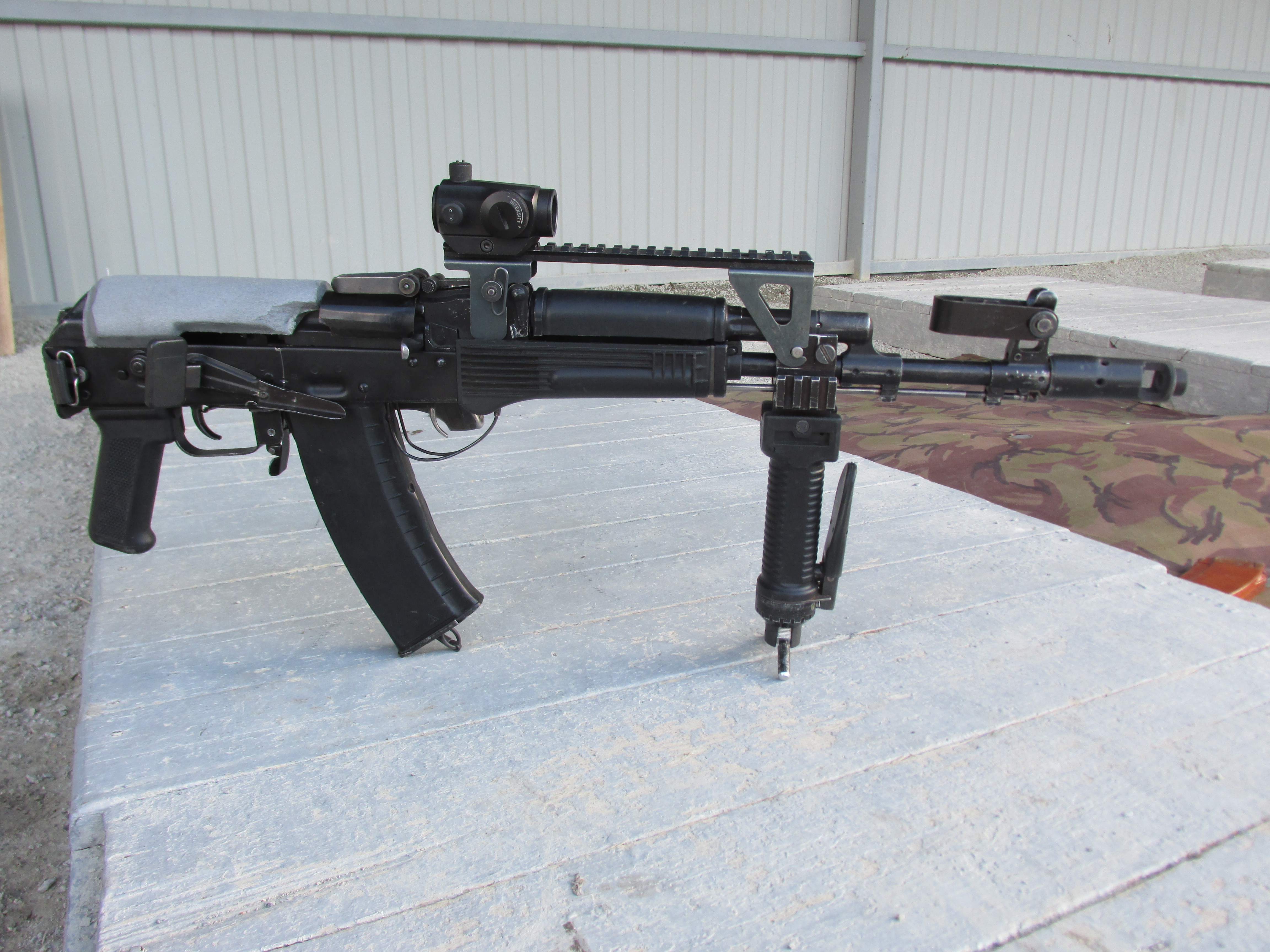

Ак74МБ с регулируемой опорой и коллиматорным прицелом на кронштейне МК-2http://upforme.ru/uploads/000a/e3/16/4782/t254915.jpg
http://upforme.ru/uploads/000a/e3/16/4782/t516003.jpg
