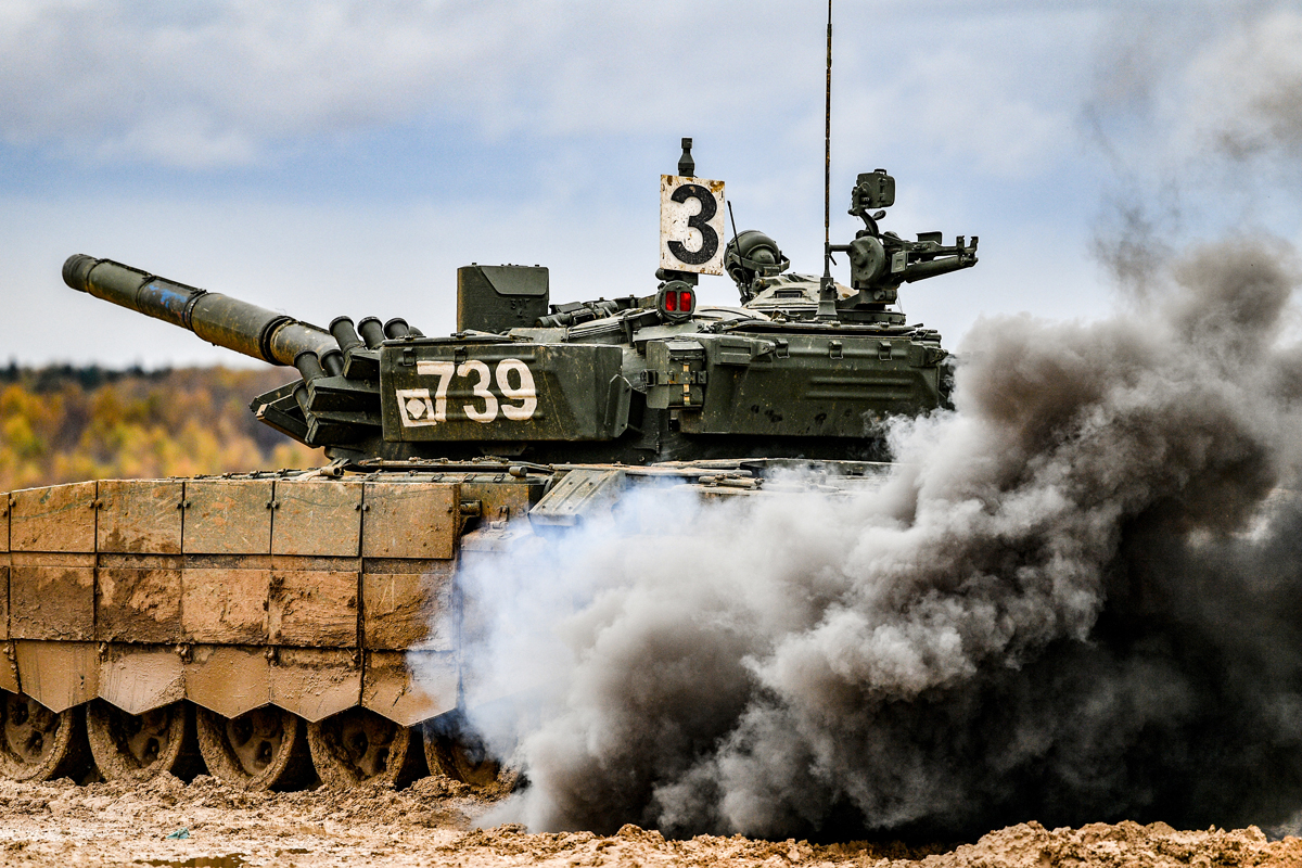

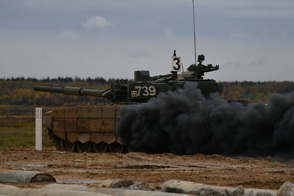

Заметно. Медведя дают от души)

162
Ну коптит и коптит, чо бубнить то? (с)
  На  марше , второму  и  последующим , будет  особо  в  кайф   ехать  в  противогазах  !!!   :D   Зато  сразу    дымовая  защита  от  огня  противника  !
А ты кто что бы мне запрещать? Знаешь в чем фишка, что коптит именно этот танк, фото разные по времени. Либо там механ "опытный" либо все же двиган такой))) такого медведя начали давать именно 1130 сильные ДВС. Понимать?
