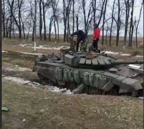

Захваченный Т-72Б3. Решение крепить блоки ДЗ на ремешки оказалось очень неудачным.

А что лучше? коробки с 4С24 как на бортах башни? так же бы послетали только денежку они стоили бы поболее. А ремешки можно доработать помешать в сетки арамидные и тд.без застежек. Решений куча

до уровня стальных сеток

Записывайте: контейнеры ДЗ устанавливаются поверх укрепленных на бортах старых автомобильных покрышек. И сверху прикрываются еще одним слоем покрышек. Такое крепление относительно легкое и может амортизировать довольно сильные удары.

Можно легко найти примеры оторванных резинотканевых экранов, которые болтами крепятся...

Да - там  нужна либо жесткая конструкция на стальных трубах диаметром миллиметров 200, или из рельсов, способная выдержать касательное протирание танка о забор или дерево (но такая конструкция будет весьма массивной).
Либо  (предпочтительно) упругая конструкция, набранная из крупных покрышек.

После массового обдирания резинотканевых экранов о заборы в чеченских аулах дипломированные специалисты за зарплату придумали крепить ДЗ ремешками. Им и фарамакалогия не поможет.
Все же танковым конструкторам нужна стажировка в своих танках в локальных войнах - тогда конструкция сразу станет более продуманной.

ремешки с мешками еще в 90 предложили, дальше фантазия не ушла дешево и сердито. а так вопрос открытый мне вариант абраши понравился но лучше секционный делать основной экран, чтобы разом все не отдиралось

Вот, например, как это сделали американцы. Блоки ДЗ устанавливаются на нормальное металлическое крепление, которое еще и прикрыто спереди металлическим уголком.

Вот этот уголок мне нравится - он принимает на себя удар по препятствию.
Но чтобы он защитил ДЗ например при столкновении с каменным или стальным забором, столбом, деревом - он должен не оторваться сам, а снести препятствие.
Думаю, для этого его нужно крепить к корпусу танка, а не к бортовому экрану, иначе может сорвать экран, даже стальной.

Посмотрите на жесткий стальной уголок у американцев - функционально это именно то, про что я говорил как про жесткую защиту из труб.
Только они уголок прицепили к относительно хлипкому экрану - сильным ударом экран сорвет. А прочность крепления должна быть как у бульдозерного отвала - чтобы танк этим боковым тараном мог сносить попавшие на дороге препятствия и они не сносили бы ДЗ.

Да куда им до вас, этим профессионалам. Конечно надо повесить по грейдерному отвалу на борт, гениальная идея. Кстати не разовьете ее, за что там эти мега отвалы крепить с учетом динамического хода катков?
Кстати, другое кб, 4 болта прицела в наличии, экраны идентичные (почему-то целые), результат одинаковый:

За ВЛД его крепить надо, как отвал танкового бульдозера - но более широкий, по бокам выходящий за габарит танка. В центральной части (напротив  лба корпуса и гусениц) в этой конструкции можно размещать дополнительные контейнеры ДЗ, усиливающие защиту лба. А выступающие боковые "крылья" будут защищать от столкновений ДЗ на бортах.
