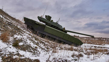

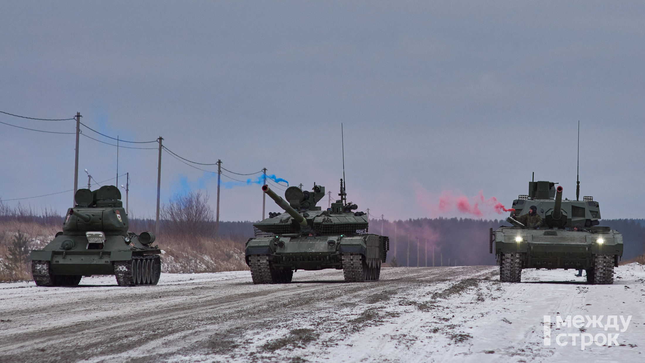

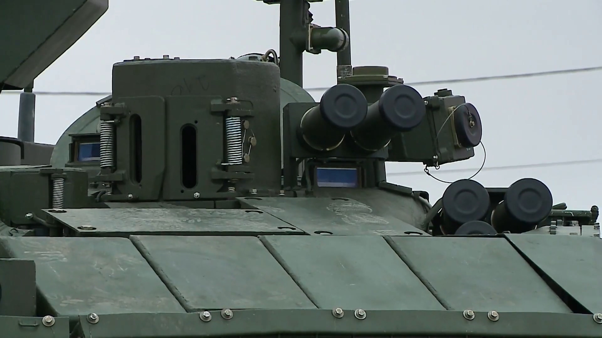

По высоте Т-90М и Т-34-85 вровень практически, Армата как и предпологалась немного первого выше, по всяким ЗПУ и антенам +/- равная.
НЛД переработали-крышки загрузки ДЗ подняли вверх (см. расположение механизма натяжения), возможно теперь под новым отвалом теперь еще ряд крышек будет, который стал похожим на преждние, в отличии от отвала по типу БМП-3. КМК предположение что лоп, в частности ВЛД подняли изменив угол, вроде потверждаеться.
Экраны состоят из 4х двойных секций, для меньшего разноса при срабатывании ДЗ, причем самая педняя секция тоже с ДЗ идет. Учитывая что экраны бортовых секций преждние, передние новые экраны длинее их как по высоте, так и снизу что бросаеться в глаза.
Как было
https://i.imgur.com/kRSYnCp.jpg
https://i.imgur.com/tsR9xA5.jpg
https://i.imgur.com/dxiRHX1.jpg
ps у Т-90М у панорамы тоже заслонка с прорезью есть, помимо обычной. Раз есть такой запрос то можно было и механизированную поставить
Отредактировано Blitz. (2021-12-20 23:22:13)
На первой фотографии угол склонения орудия какой-то не " советский ", ~ 10°. Концепция применения поменялась ?
