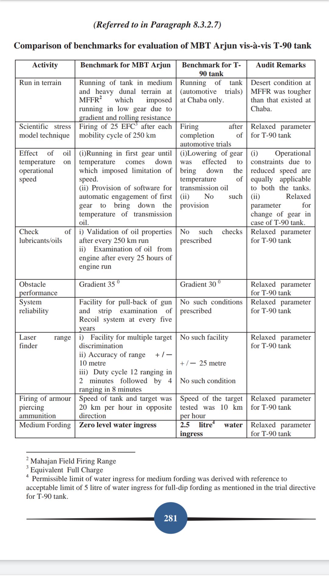

Условия сравнительных испытании танков Arjun и Т-90С
http://upforme.ru/uploads/000a/e3/16/4809/823624.jpg

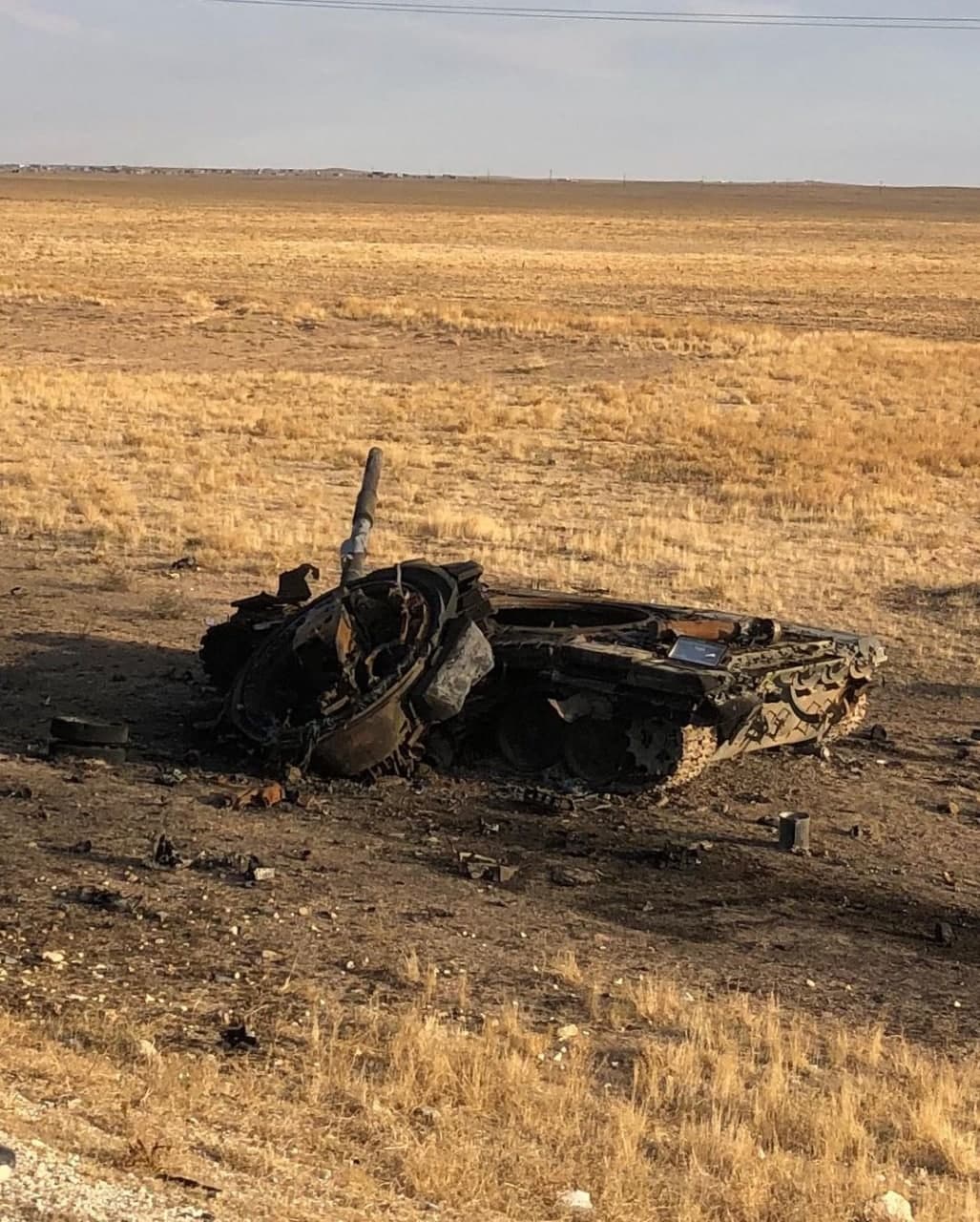

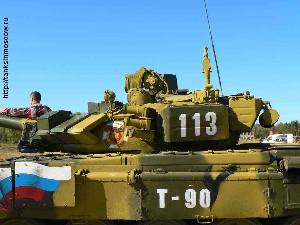

С лостармора, пишут что Т-90, но гусеница с параллельным шарниром, может всеже Т-72Б3?
Это точно Т-72Б, какой модификации непонятно. Гусеница с параллельным шарниром вообще ни о чем не говорит
Ну вы лично много Т-90 видели с параллельным шарниром?
много
Так на основе чего вы это утверждаете?
http://upforme.ru/uploads/000a/e3/16/876/t424877.jpg
С такими кронштейнами 902, я Т-90 не видел ни одного

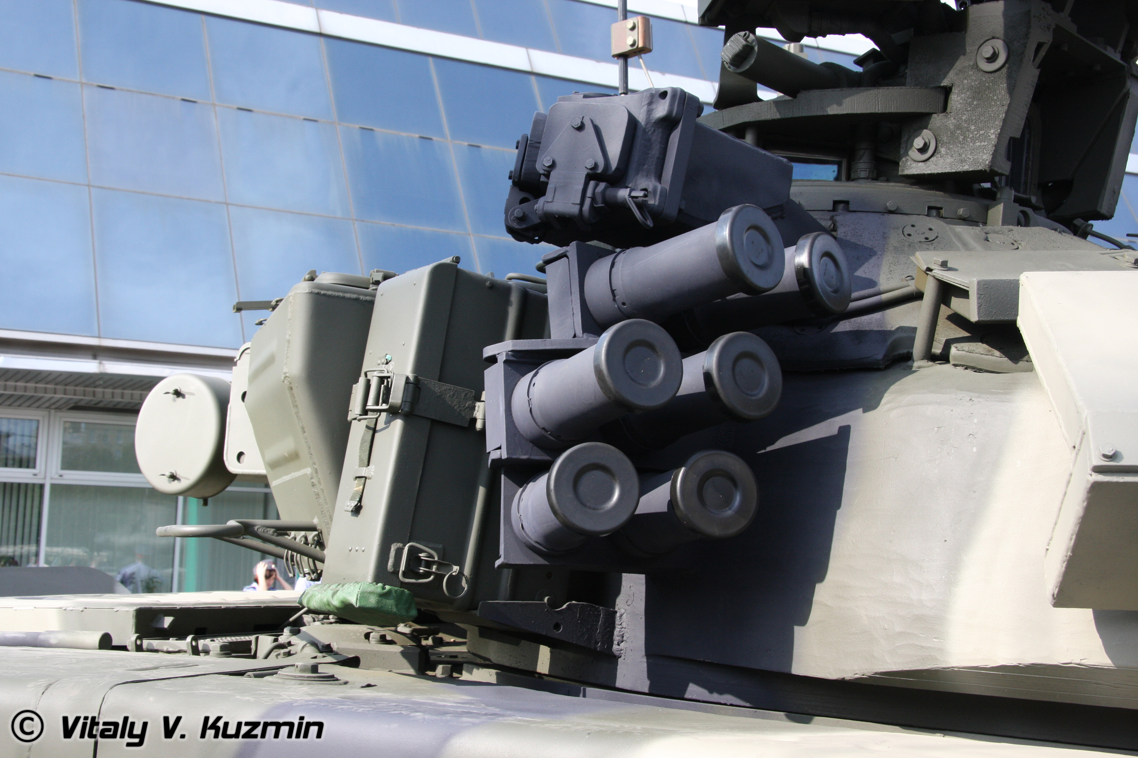

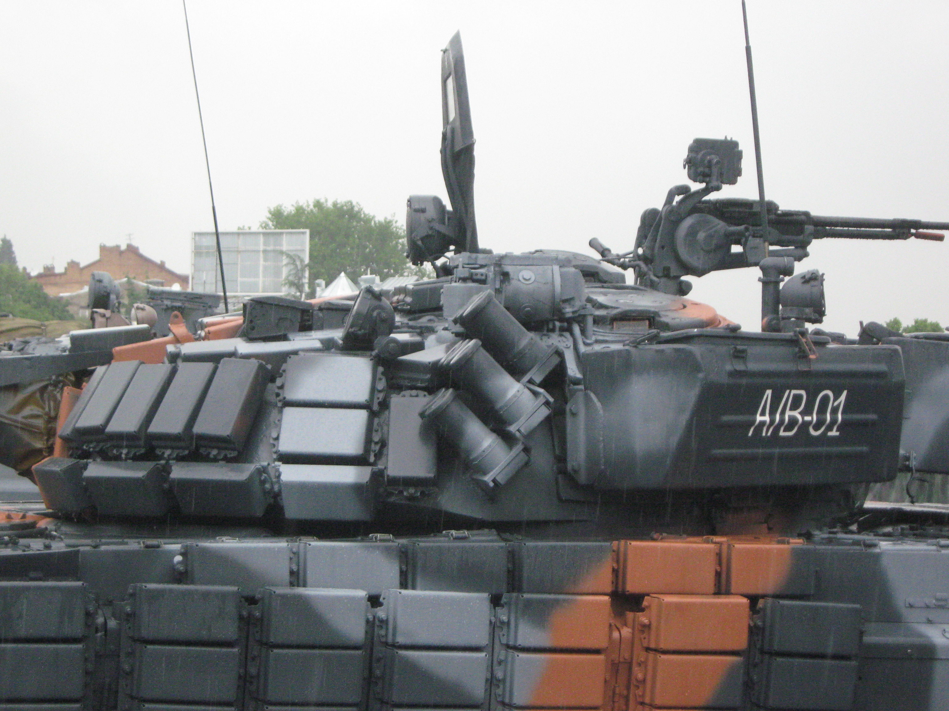

А не могли бы вы наглядно объяснить с примерами обеих кронштейнов? а то я различий не заметил.
http://upforme.ru/uploads/000a/e3/16/4809/13112.jpg
http://upforme.ru/uploads/000a/e3/16/4809/13120.jpg
http://upforme.ru/uploads/000a/e3/16/4809/13165.jpg

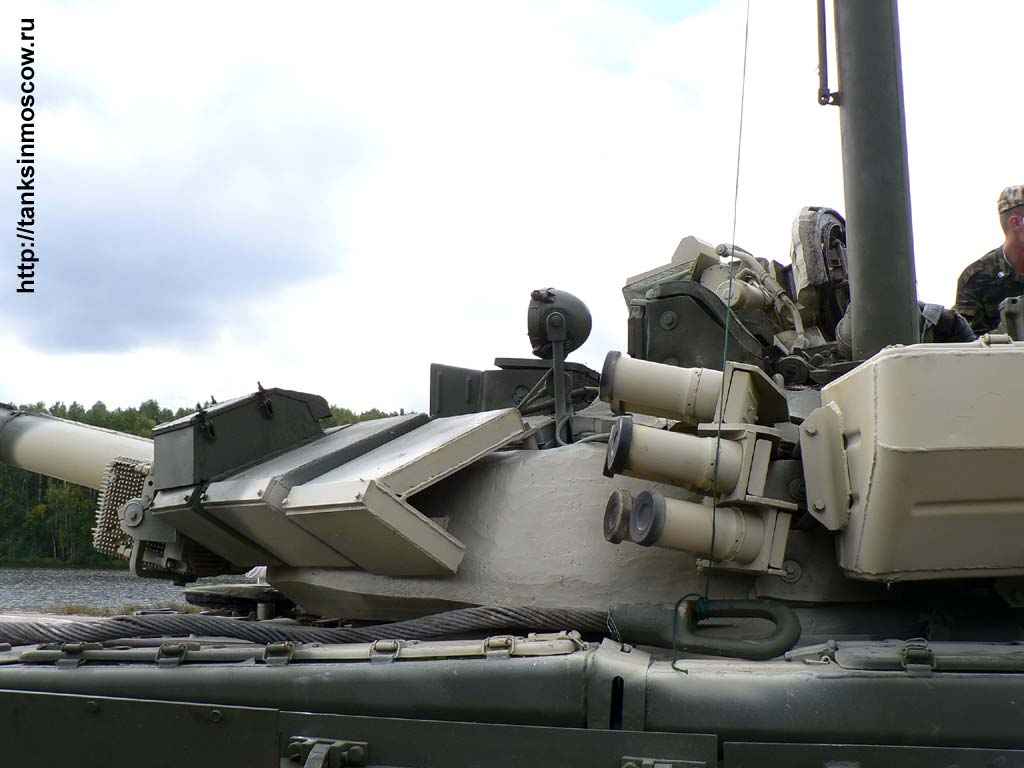

Tactical Kit
Принимается. Тогда зайдем с другого боку. Расстояние от нижнего ребра жесткости кронштейна ПУ 902, до ящика зип. Как думаете, почему оно так разнится у Т-90 и Т-72Б?
1199
Без понятия почему.
Я тут не рады спора.
Если у вас есть ответ, так можете и прямо обяснить. Зачем вам это вопросы?
1200
И правда есть различия, Предположу что для аэрозольной завесы Шторы нужен другой угол метания гранат.
