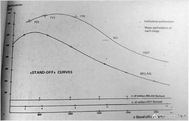

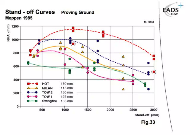

да, но вот у Джавелина пробитие >600мм, т.е. на этих условиях получим 300, и 150мм против крыши.
На расстоянии 1-1,5м от брони пробиваемость достигает максимума. График показывает зависимость бронепробиваемости от точки подрыва.
Отредактировано Tactical Kit (Сегодня 21:04:24)
Верхняя таблица кривая. Фантастические показатели для данных ПТРК. Нижняя как раз и доказывает падение пробития на 1,5 -2м почти вдвое. Что и требовалось доказать. Именно такая дистанция от козырька до брони в зависимости от угла атаки

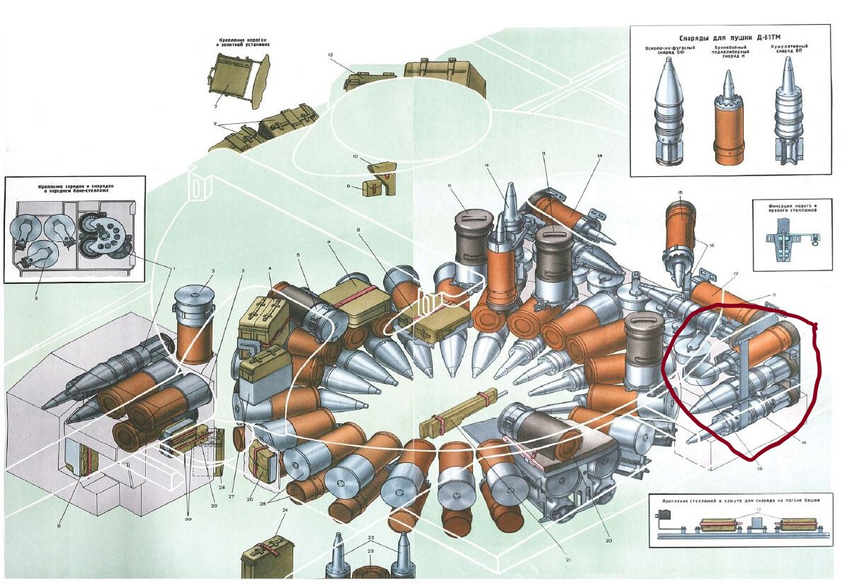

Кто-нибудь знает какой смысл расположения трёх снарядов у заднего бака сбоку у борта танка.http://upforme.ru/uploads/000a/e3/16/4907/t538466.jpg
1056
Привычный-больше снарядов в БК, где влезло там и поставили.
1057
Скорее всего была задача в ТЗ "Возимый боекомплект не менее ...... шт.". Вот и выполняли.
Это смешно - это меня не устраивает, а вон тот как раз по мне.
:D  :D
Так покажите реальные показатели.
Там скорее всего показано производительность разных версий ракет, и у Милана и у Хота их несколько.
Отредактировано Tactical Kit (Вчера 23:45:13)
Верхняя мурзилка  датирована 85 годом и судя по всему является грубой  компиляцией рекламы производителей ракет. Если это Милан 2, а на просто Милан то видимо для автора это мелочи. Нижняя мурзилка  противоречит нижней. Она точна по характеристикам пробиваемости ракет и не противоречит данным приведенным Шестопером выше.
Мурзилка с мурзилкой на мурзилке.
А опровергнут есть чем?
Странно остальные снаряды находятся вроде логично, а эти три как-то уменьшают безопасные углы манёвра.
В правом верхнем углу написаном - Манфред Хельд, "отец" западной ДЗ, выше и правее - TDW, крупнейший проектировщик и производитель БЧ для всех видов ракет (в том числе для множества ПТРК). Даже если на картинке максимальные опытные значения пробиваемости, то форма графика для меньших значений останется прежней.

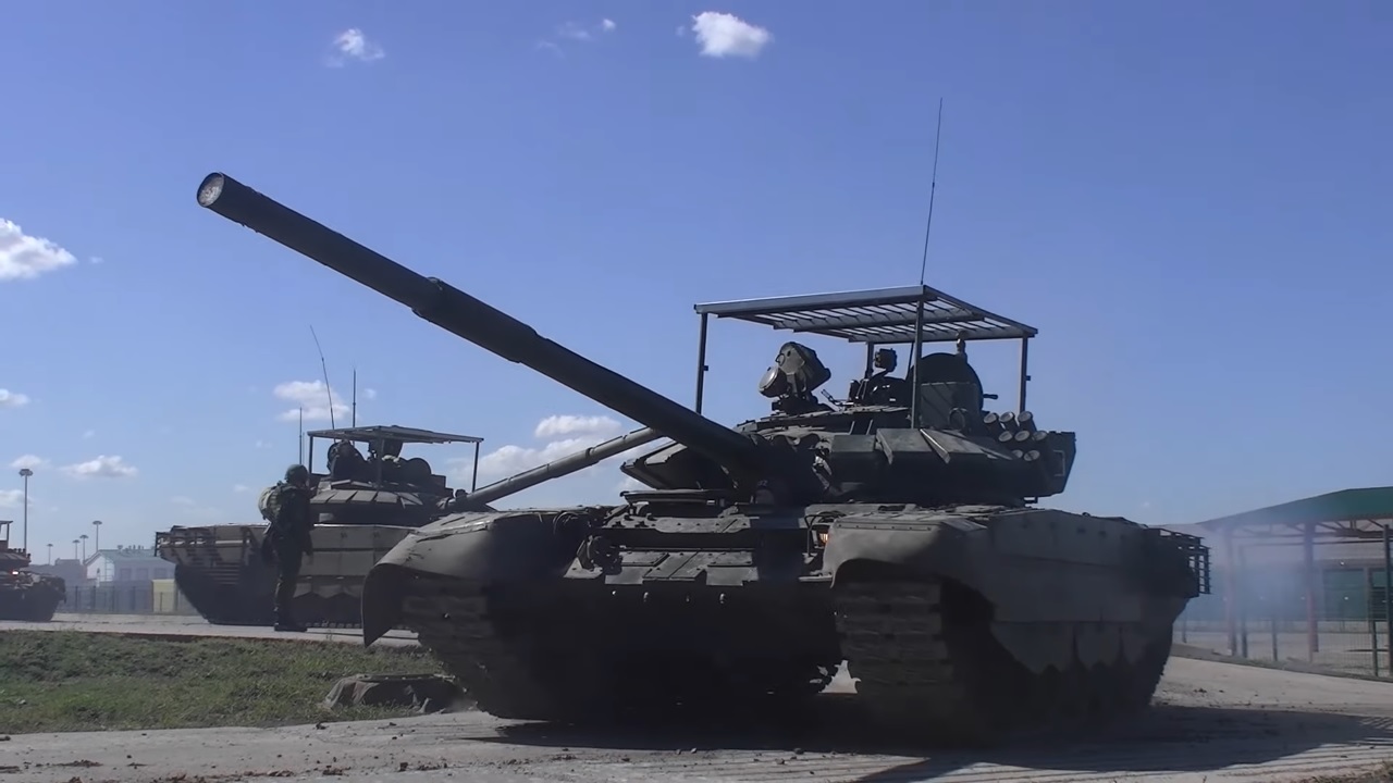

К т-90м с мачтой МО, похоже, проявило интерес.
Посмотрим, во что выльется этот концепт

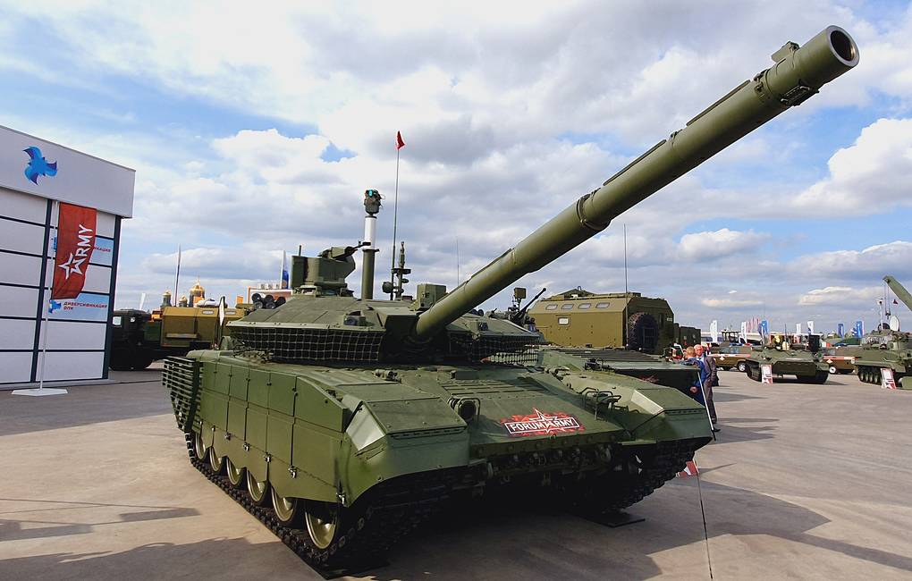

Первый образец новейшего танка Т-90М "Прорыв" с дополнительным комплектом оптико-электронной системы будет испытан на военных учениях в ближайшее время. Об этом ТАСС сообщил источник в оборонно-промышленном комплексе.
"На международном форуме "Армия-2021" на статичной площадке Главного автобронетанкового управления (ГАБТУ) МО РФ впервые демонстрировался боевой танк Т-90М "Прорыв" с дополнительным комплектом оптико-электронной системы. Это был один из первых образцов, который в ближайшее время впервые пройдет апробацию в ходе военных учений", - сказал он. По его словам, по итогам испытаний будет приниматься решение о серийных поставках этой модификации танка в российские войска.По его словам, размещение такого прибора на Т-90М связано с возможностью длительного наблюдения за окружающей местностью, когда машина находится в укрытии. "Задача была закопать танк и смотреть из него куда-нибудь в сторону. И это рациональное решение. В случае необходимости можно быстро сменить позицию, начать движение или открыть огонь. Это устройство быстро убирается, довольно простая и надежная система", - пояснил он.
По словам представителя ГАБТУ, этот дополнительный комплект на танке позволяет осуществлять наблюдение, обнаружение, распознавание, дальнометрирование и измерение координат объекта. "Мачтовое устройство достигает высоты около 3 м, что, в зависимости от крепления, позволяет смотреть практически через крышу одноэтажного строения. Заявленное распознавание фигуры человека - 4 км, танка в боковой проекции - 8 км, телеметрирование - 8 км", - сказал он, добавив, что этого достаточно для ведения наблюдения: "позволяет заранее заметить, обнаружить, распознать и принять решение о применении или на маневр".
  "Сопряжение с компьютером проходит в автоматическом режиме. Имеется штатный ноутбук-планшет у экипажа танка, и он или по радиоканалу или по кабелю связывается с прибором и выдает информацию. На мониторе ноутбука видны координаты, которые можно передать, использовать и так далее", - добавил собеседник агентства.
